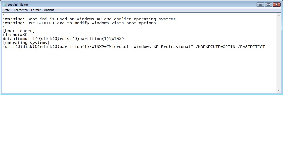

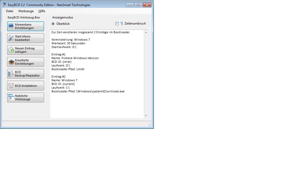

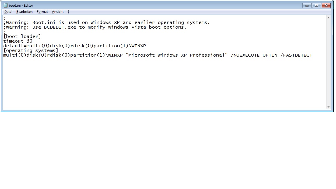

Bisher habe ich nur probiert mit dem Programm EasyBCD unter der Option Reparatur die Start Dateien zu reparieren, was aber nicht geklappt hat. Geggogelt hatte ich noch eine Möglichkeit via Wiederherstellungskonsole der WIN XP CD. Da kam ich auch nicht weiter, denn nachdem das Setup begann und die ganzen Dateien, Treiber, etc. geladen wurde, erhielt ich einen BlueScreen mit STOP 0X0000007B, der wohl auf Viren, Controller(treiber) und/oder geänderte Hardware verweist.
Bevor ich da noch mehr herumpfusche....was hab ich denn als Laie für Möglichkeiten, wieder mein XP starten zu können?
Wenn es weiterhilft hier noch die momentane Einstellung lt. EasyBCD und die Boot.ini von XP.

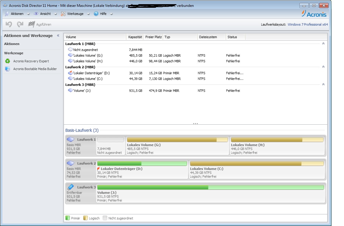

Hallo FireW,
Du siehst mich jetzt etwas verwirrt und vielleicht kannst Du zum Anhang noch was schreiben.
Laufwerk 1 ist die nun neue HDD, die ja logisch benannt ist, also wohl korrekt
Laufwerk 2 da muß auf D ( von der Größe her ) XP drauf sein und auf C WIN 7
Laufwerk 3 ist eine externe USB HDD an deren Konvertierung ( weil die primär? ist ) nie was gemacht habe.
Ich bin jetzt verwirrt, ob die internen HDDs nicht am falschen SATA Port hängen habe und müßten nicht ( nach meiner laeinhaften Auffassung ) beide, also C und D primär sein? Auch hier habe ich m.W. nie was an der Konvertierung gemacht.
Deinen Vorschlag setze ich die Tage mal um, nur verstehe ich nicht, warum das dann funktionieren sollte, da ich ja wieder an die Hardware gehe und sich da ggf. wieder Laufwerksbuchstaben verschieben?

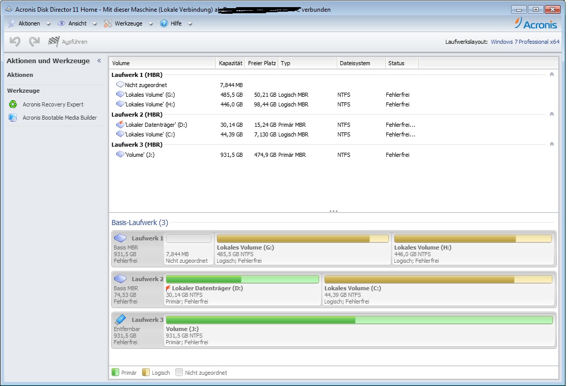

Logische Laufwerke sind alle Deine Partitionen - Primäre Laufwerke sind logische Partitionen, von denen ein Betriebssystem gestartet werden kann !
Du solltest vielleicht überhaupt erst einmal feststellen, wo Deine Betriebssysteme denn nun wirklich abgelegt sind !

1. Laufw. an SATA 1 mit den beiden BS, WinXp ist dann C: und WIN7 D: und bootet über den Win7 Bootlader der auf der C: Partition ist.
2. Laufw. an SATA 2 als logisches Laufwerk eingerichtet.
3. Laufw. an SATA 3 usw.
In der Grafik von Dir ist das anders.

In der Grafik von Dir, Acronis.
Dort ist normalerweise Datenträger 2 die primäre C: Partition mit WinXp und nicht das logische Laufwerk (braun unterlegt), WinXp startet nur von einer aktiv primären Partition.
Unter Windows wird das anders eingereiht, bisschen unverständlich ist aber so.
Ich gestehe ich habe da Schwierigkeiten etwas zu folgen, da in meinem Fall...warum auch immer...C und D, bzw. primär und logisch vertauscht sind? Ergo müßte ich das z.B. via Acronis tauschen?

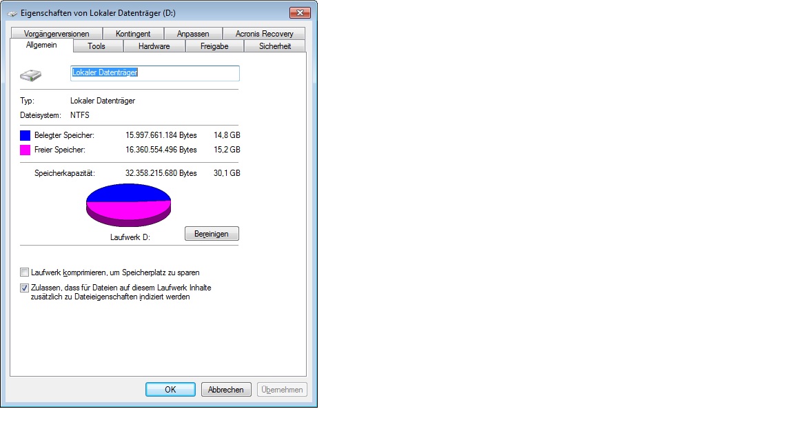

ob sich XP auch tatsächlich auf dieser Partition befindet

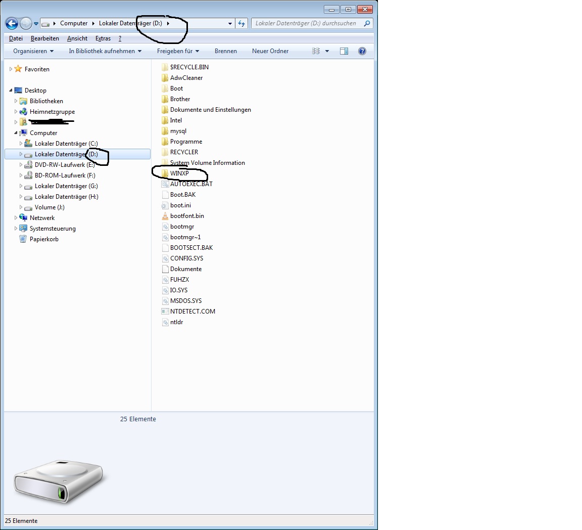

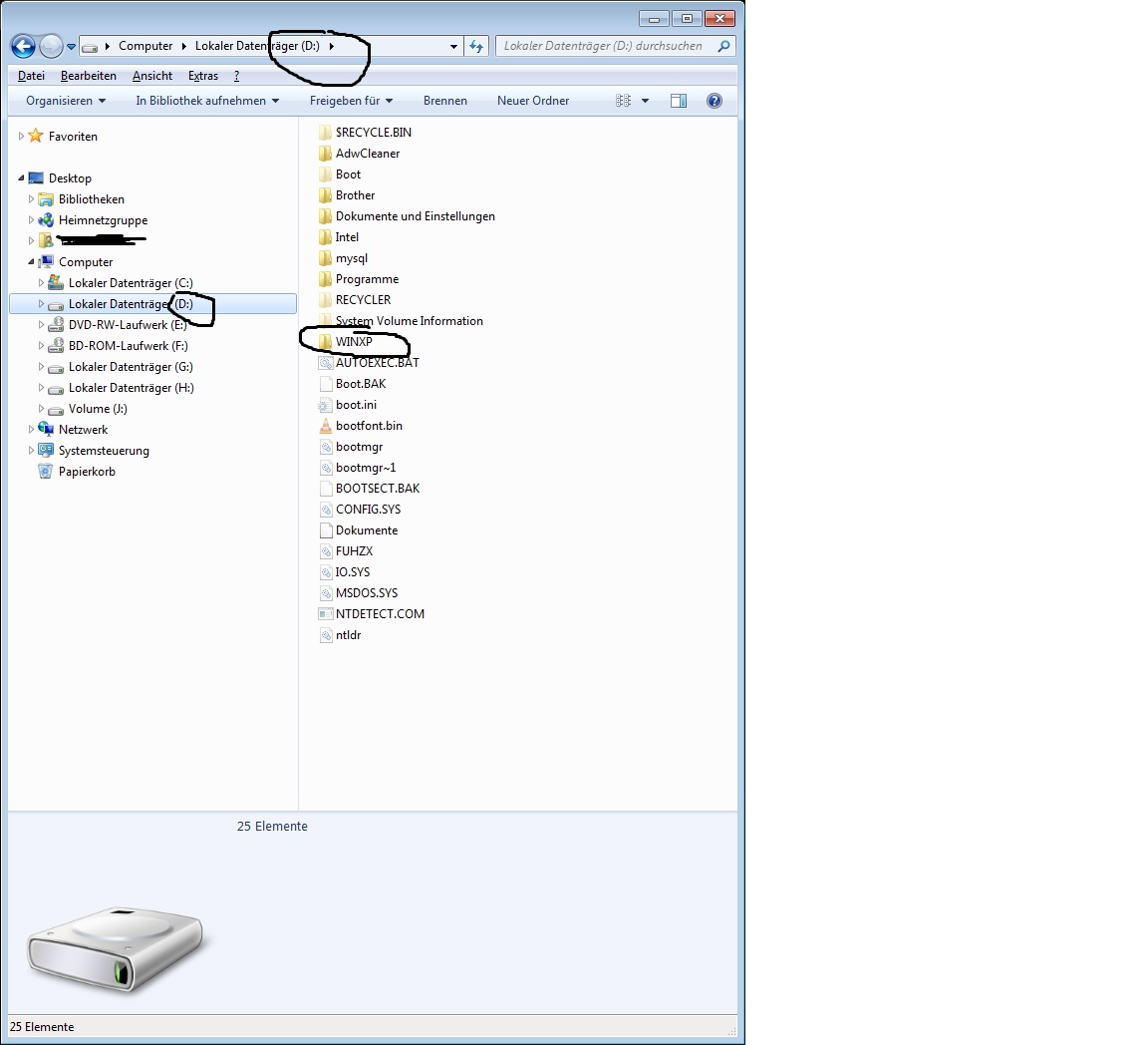

Siehe Anhang. Glaubst Du mir das jetzt? ;-)
Die 1. HDD hatte ich auf C und D partitioniert. C etwa 30 gb...D etwa 40 gb. Auf C XP installiert und einige zeit später auf D WIN 7. Warum das alles nun irgendwie umgedreht ist weiß ich nicht.
Auf D wie Dora ist doch eindeutig XP drauf.
Dass der Ordner auf dieser Platte liegt sagt noch lange nicht, dass sich auch die WIN.exe darin befindet; also einfach mal nachschauen oder die Suchfunktion drüber laufen lassen.

multi(0)disk(0)rdisk(0)partition(1)
Laut der Grafik in Beitrag 9 ist die Platte mit der XP-Installation von der ersten an die zweite Stelle gewandert; XP befindet sich demnach nicht mehr auf rdisk 0, sondern auf rdisk 1. In der boot.ini jeweils rdisk(0) durch rdisk(1) ersetzen.
