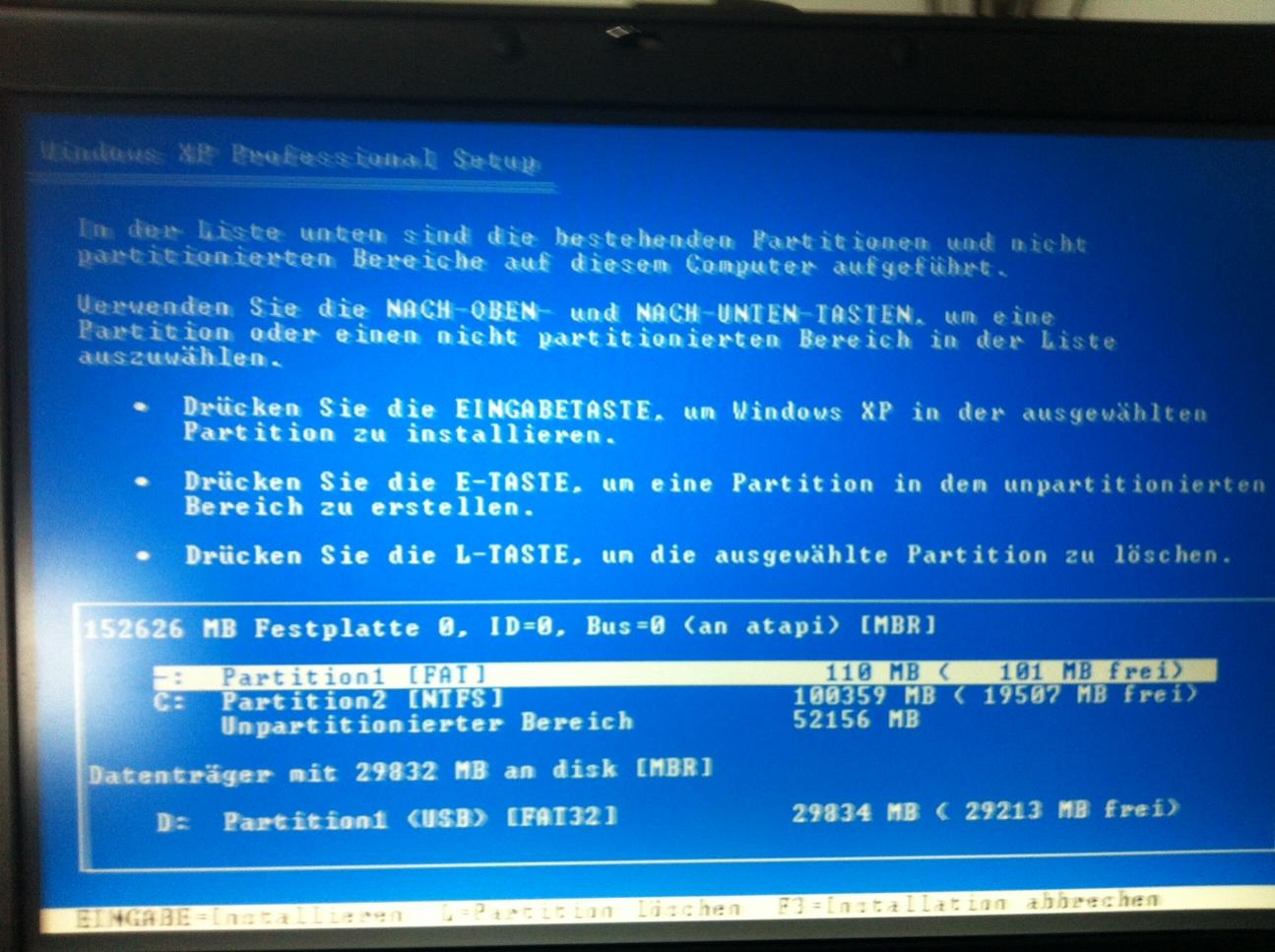

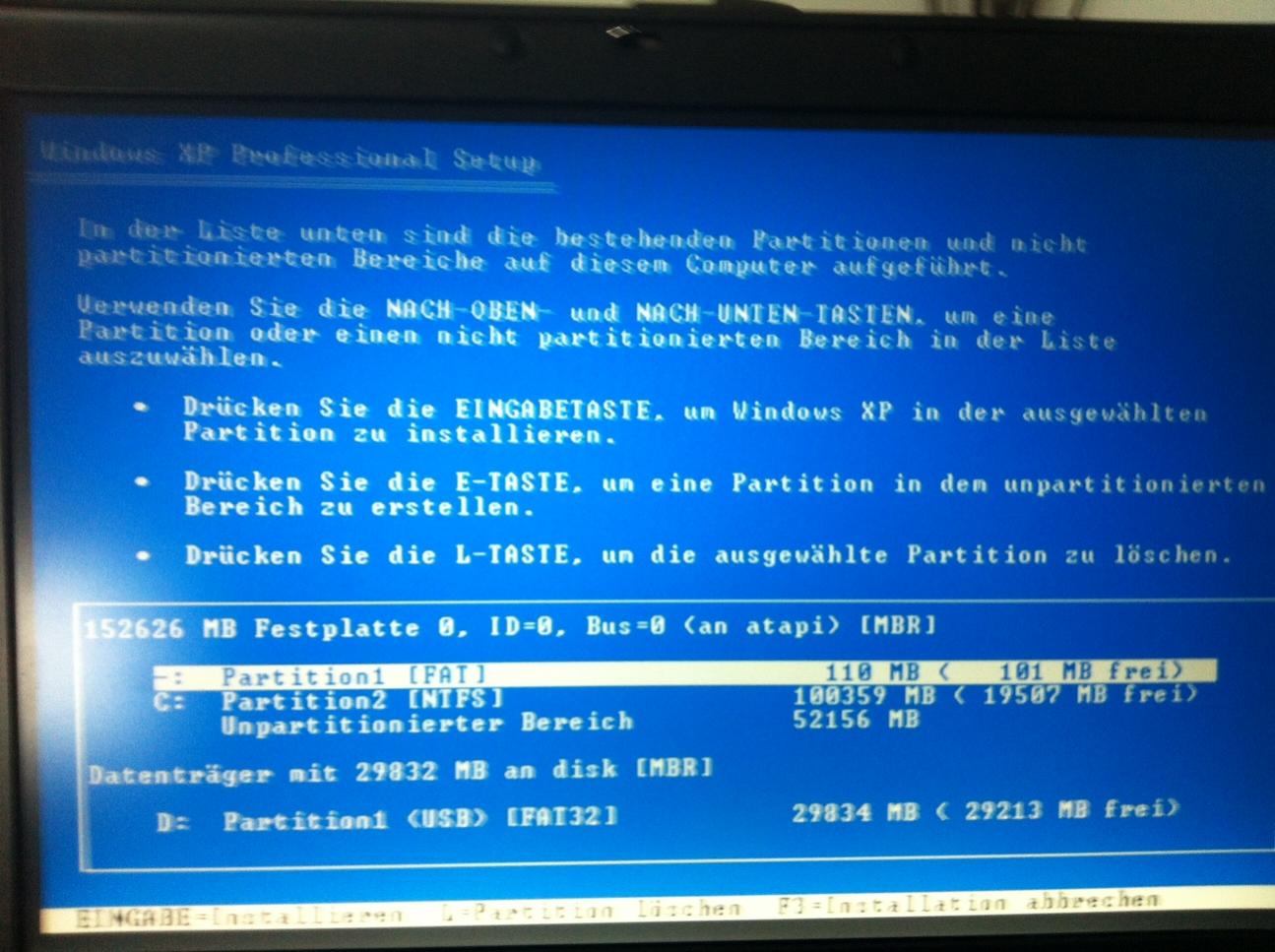

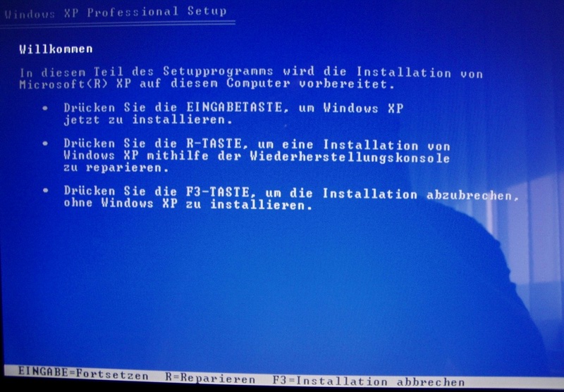

der Link hilft mir nicht weiter. Ich komme in keinerlei Reparieroption whatever. Ich kann im Setup XP nur neu installieren. Es gibt die Option "Drücken sie Taste "R" um XP zu reparieren" schlicht nicht. Auch keine Reparaturkonsole.
Im Internet gibt es leider auch verschiedene Meinungen. Einige schreiben, diese Reparaturoption gäbe es auf diesen z.B. OEM Versionen nicht. Andere schreiben, die Reparatur müsse zwingend von der CD geschehen, mit der man ursprünglich installiert hat, bzw. würde bei einer vorhandenen Installation mit SP3 zwingend auch von einer solchen Installations CD gebootet werden.
Probiert habe ich nun folgendes----das installierte XP hat SP3 und ich hab bis April 2014? noch alle Updates gefahren:
- Mit einem Programm namens WindowsSetupBuilder eine bootbare XP CD erstellt
- Von vorhandener OEM XP CD SP1 gebootet
- Von einer vorhandenen XP CD SP3 gebootet
- Bei allen CDs während dem Bootvorgang 158mal die Taste "R" gedrückt
Ergebnis.....nada. In keinem der Fälle bot das Setup die Option zum Reparieren an.
Wie im ist.jpg sieht es bei mir aus, aber der Zustand wie im soll.jpg erscheint nicht.
