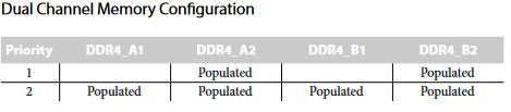

Das Mainboard hat vier RAM Slots und laut Anleitung müssen die RAM-Riegel entweder in den Slots A2 und B2 (bevorzugt) oder A1 und B1 verbaut sein, um im Dual-Channel-Modus betrieben werden zu können.
Das ist schonmal falsch

Der Ram gehört so verbaut:
https://download.asrock.com/Manual/Z370 Extreme4.pdf

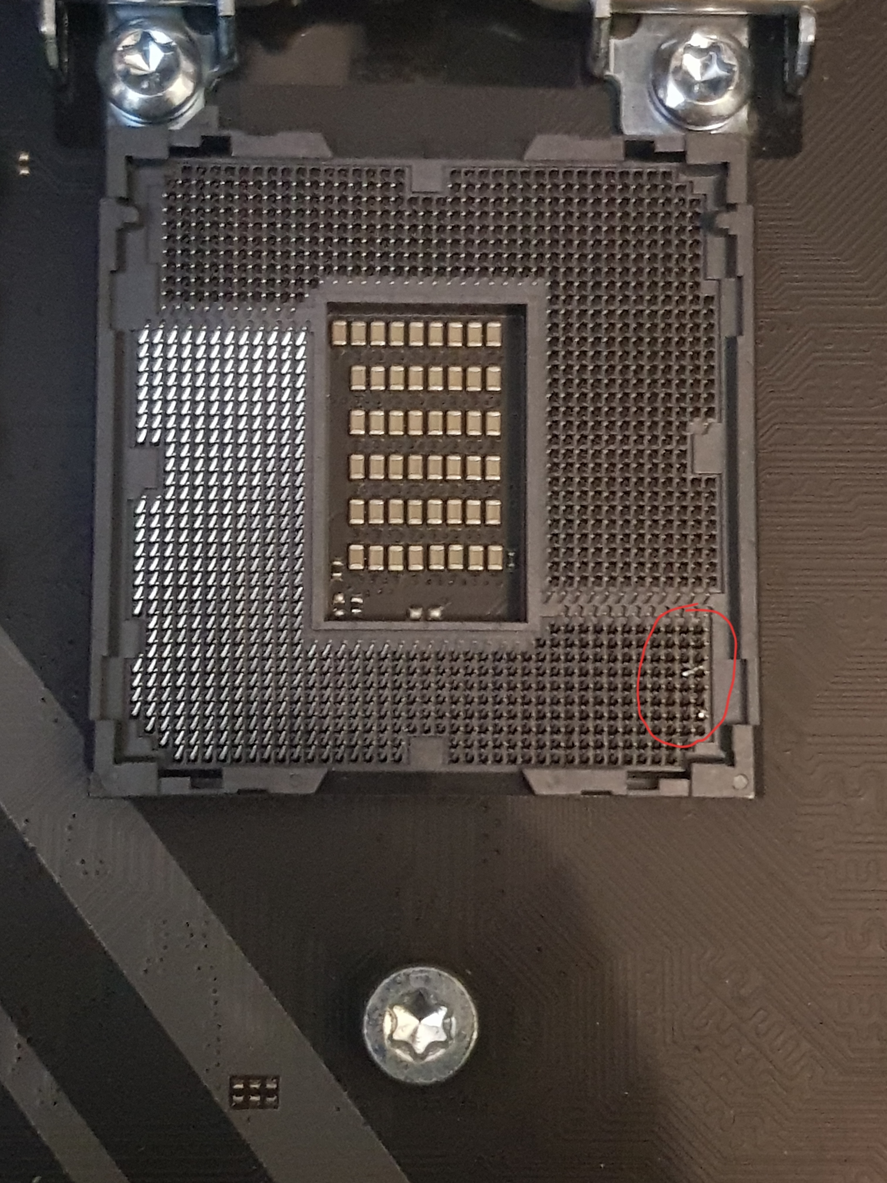

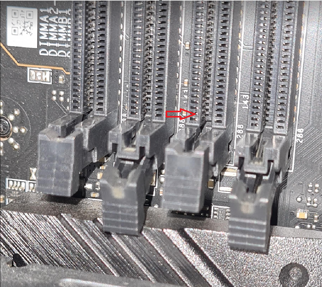

So ich habe jetzt den Kühler und die CPU ausgebaut und ihr hattet recht: ein Pin scheint verbogen zu sein.
Auf dem Bild sieht man das recht deutlich.
Wie sollte ich jetzt weiter vorgehen?
Reaktionen: Zwirbelkatz
Mit einer Nadel hochbiegen, und Dir dabei bewusst sein, dass Du das Board wegwerfen kannst, wenn er abbricht (was sehr einfach geht), oder Dir professionelle Hilfe besorgen.
Alternativ ist natürlich auch immer die Zeit für eine neue CPU am Horizont zu sehen (mit neuem Board und neuem RAM).
So ich habe jetzt zwei mal die CPU demontiert und mit Lupe, Licht und feiner Pinzette eine Operation am offenem Sockel durchgeführt - ergebnislos.
Trotz viel Pin herum biegen bei beiden Versuchen, habe ich das Mainboard weder kaputt gemacht, noch das Problem gelöst.
Vielen Dank an alle, die geholfen haben, dass Problem zu finden.

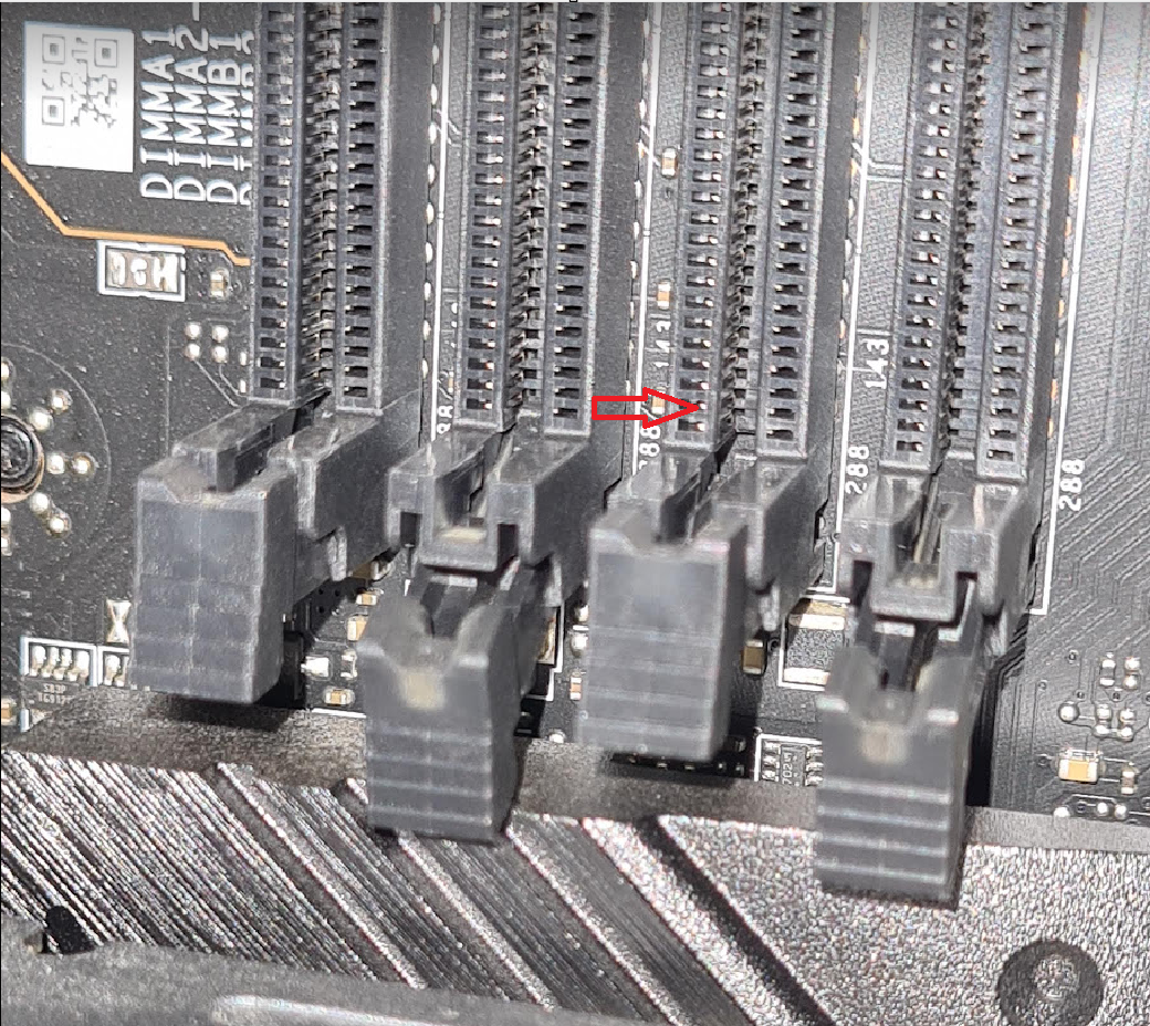

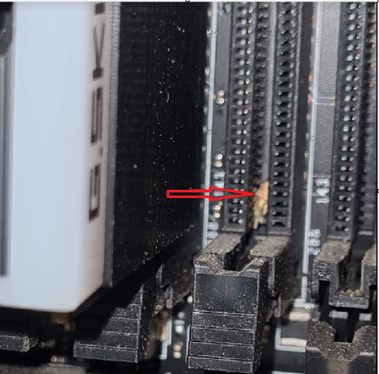

Sorry wenn ich den Fred wieder auferstehen lasse, aber: So blöd das klingt, das mit den Fremdkörpern scheint tatsächlich nicht unmöglich. Vor ein paar Tagen hatte ich einen Leerlauf BSOD mit "MEMORY_MANAGEMENT"-Label und bin etwas ausgerastet und habe dann auch mal die Riegel gezogen, um deren Sitz zu überprüfen.
Dabei fand ich dann etwas in einem der nicht belegten Slots, das nach Insekt aussah. Mit bissl Pressluft aus der Dose war das relativ schnell entfernt. Sah für mich nach toter Motte/Falter aus, was im Sommer mit jede Menge Viecher im Zimmer und RGB im Gehäuse und am RAM ja nun nicht soo weit hergeholt scheint.
Keine Ahnung ob eine Insekten-Leiche in einem nicht belegten DIMM-Slot so was auslösen kann und ich habe seither auch bissl was im BIOS verändert, aber seit dem "de-bugging" (har, har!) scheint der PC wieder stabil zu laufen - und sämtliche RAM-Tests fanden keine Fehler und zig Stress-Tests liefen auch alle reibungslos.
