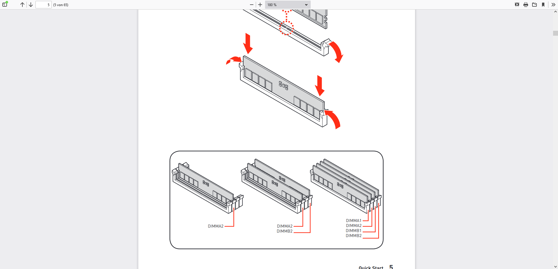

Moin !
Bitte mal in A2 und B2 stecken .
Sollte so funktionieren .
mfG

Dual Channel wäre A2/B2, steht auch im Handbuch. Bzw. geht das meines Wissens auch mit einem Dual Rank Riegel.
