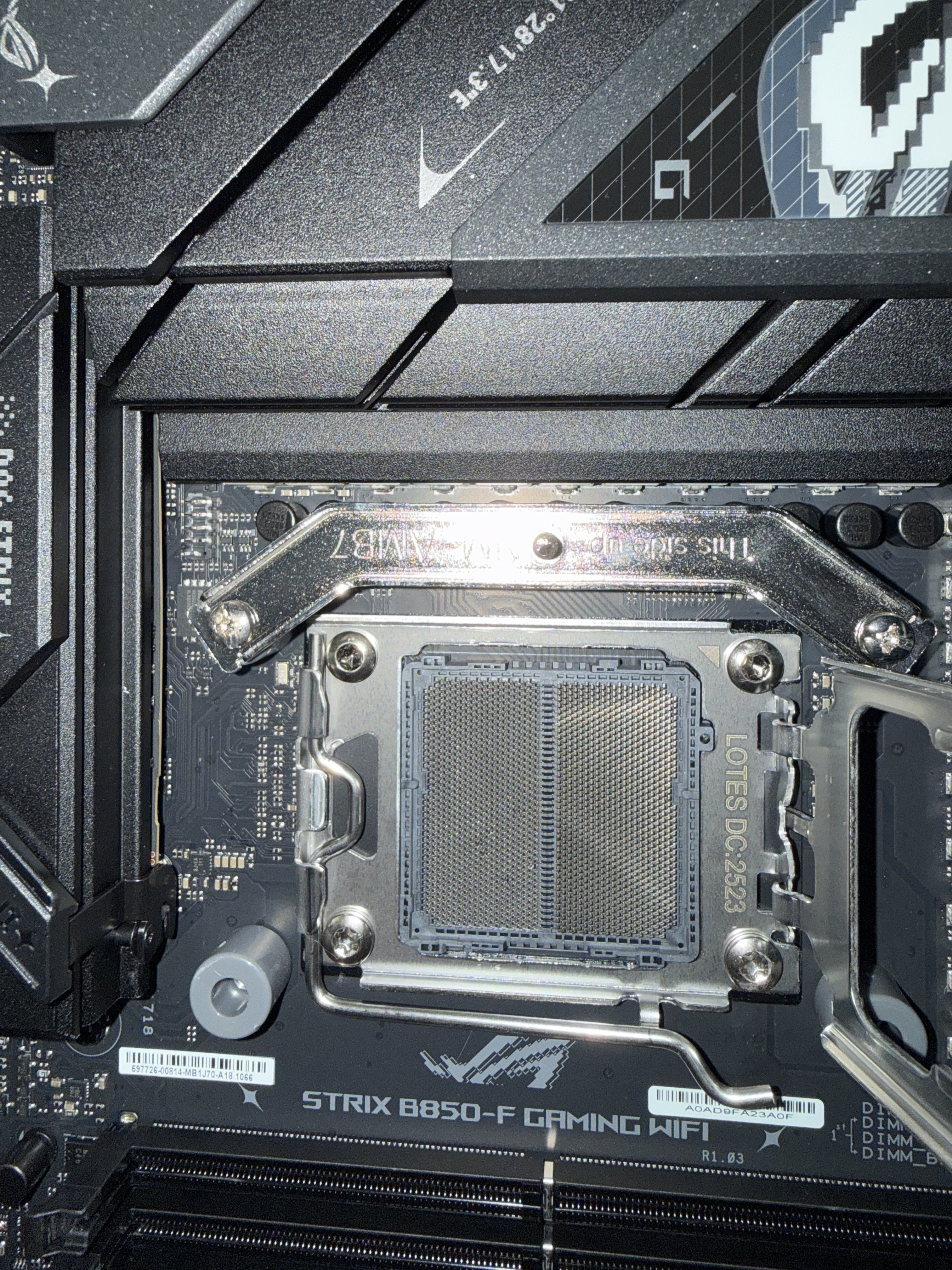

Dann gehen die Bänke nicht. Ne Austausch-CPU wirst du nicht haben vermute ich?
Bau den Prozessor aus und schau ob Federn im Sockel verbogen sind.
Reaktionen: Knighty
Ich hatte beim Einbau schon bemerkt, dass da vllt was komisch aussieht, aber ich wollte es nicht näher betrachten -.-. Also, am Board sind definitiv Pins verbogen :(.

Wurde das so geliefert? Unter dem Schutzdeckel? Dann war das doch nicht neu. Wenn es dir passiert ist musst du jetzt die zwei 16er Riegel gegen einen 32er tauschen :D *scnr

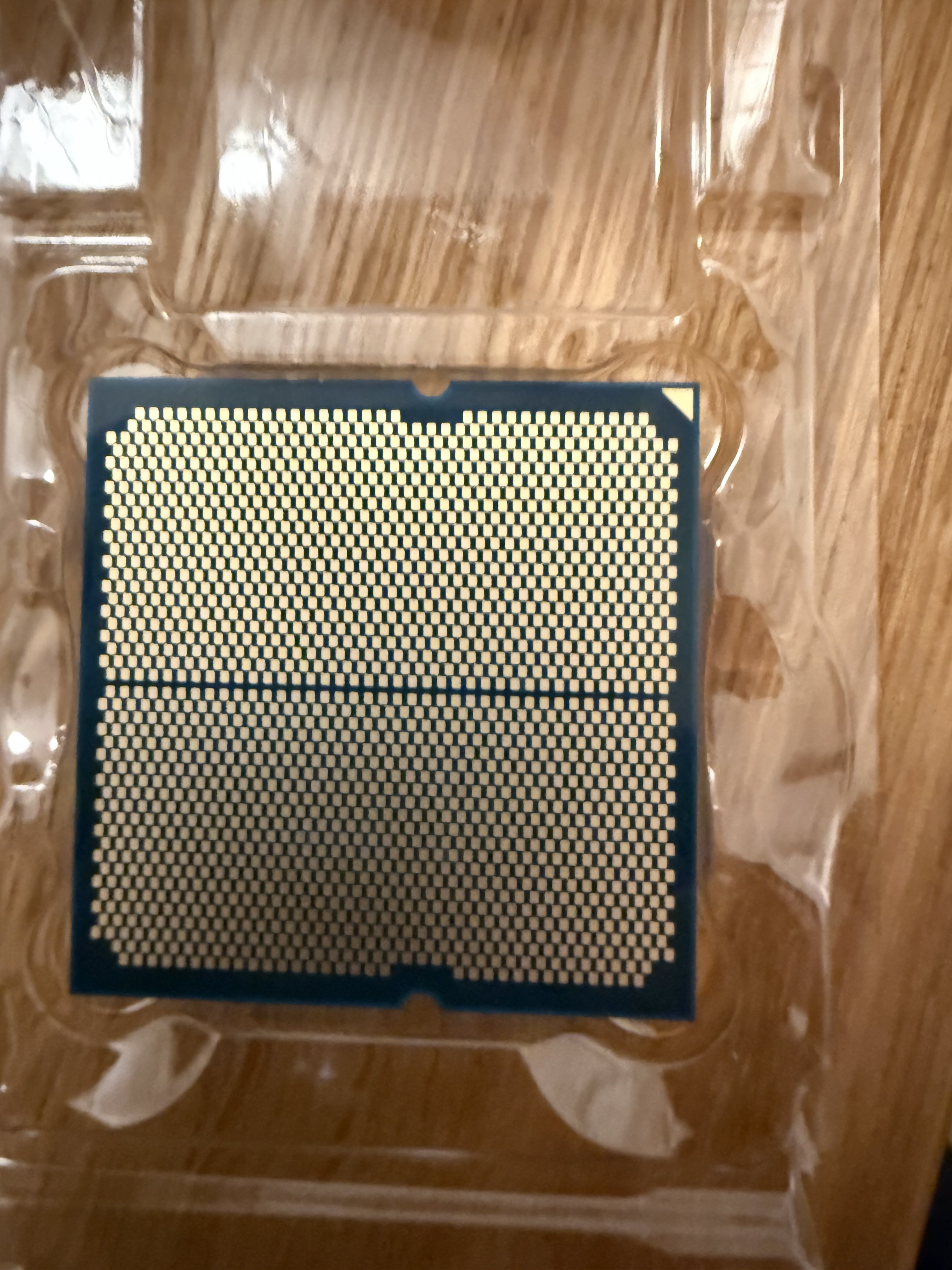

Wie gesagt, das war schon so geliefert. Ich kann nicht beurteilen, ob es gebraucht war. Ich habs jedenfalls neu gekauft in einem Shop.. CPU sieht meiner Meinung nach ok aus?
Mir ist nur aufgefallen, dass es an der Verpackung kein Siegel o.Ä. gab. Hatte mich gewundert, aber dadurch kann man jetzt auch keine Rückschlüsse ziehen. Wo wurde das gekauft? War dieser Plastikdeckel drauf aufm Sockel?
