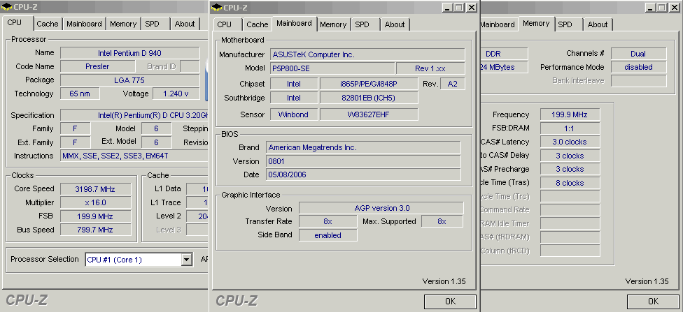

Notgedrungen hab ich momentan das gleiche Board + CPU am laufen (mein P5WD2 is klump) aber keinerlei Probleme mit meinem RAM (AENEON billigmarke von Infineon).
2x512MB im Dualchannel laufen absolut sauber.
Stelle den Ramtakt auf Auto und die Timings für den Ram auch auf Auto.
In welche Slots steckst du die Module für DC?
