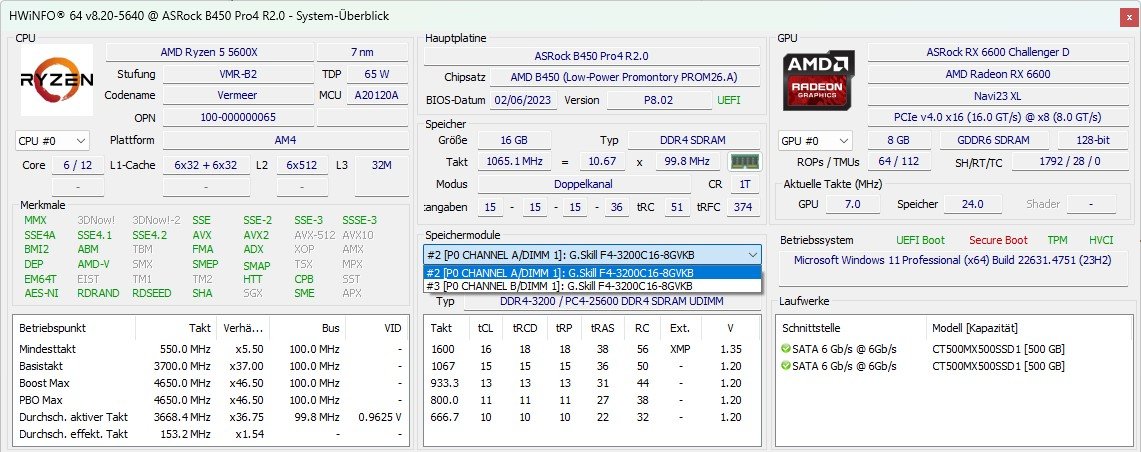

Eine Frage: Macht es Sinn, jetzt XMP zu aktivieren?
