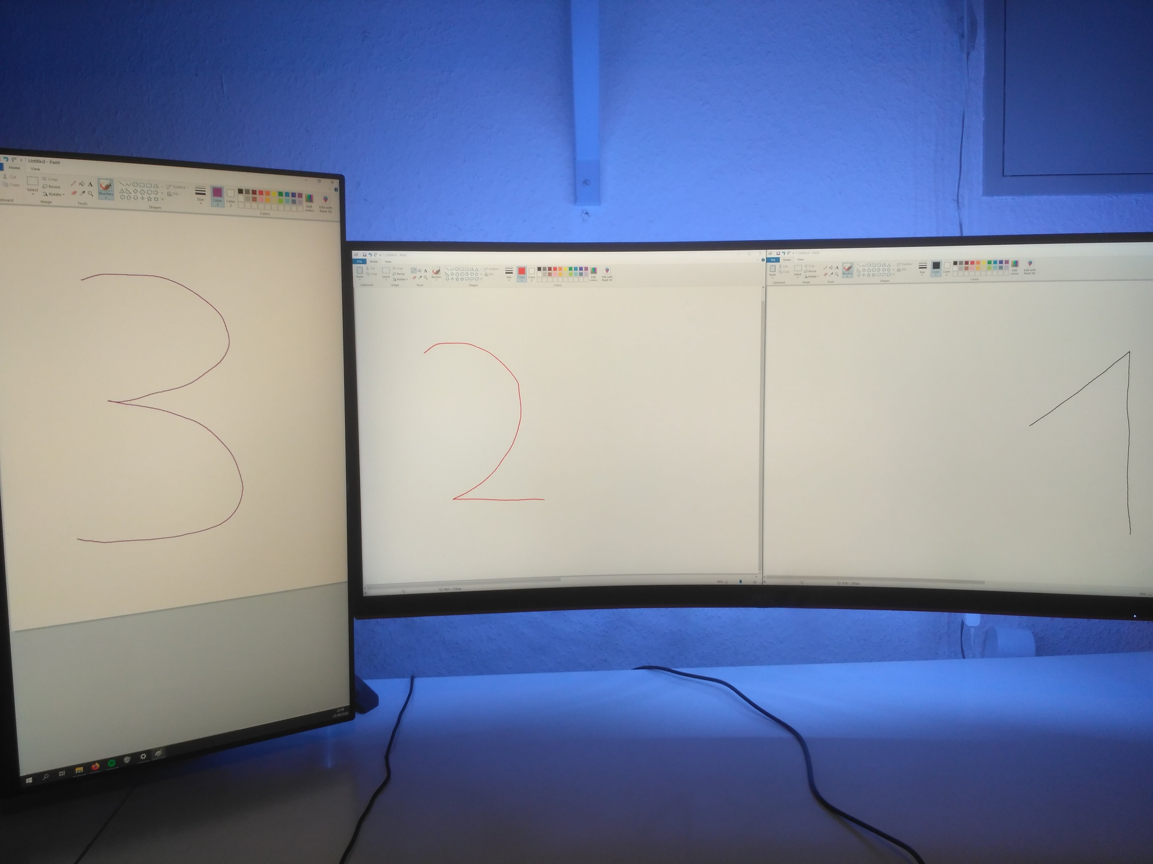

So sieht es vor dem Energiesparen aus:
Und so beim Aufwecken:
Monitorverhalten beim Aufwecken

Ich habe DesktopOk heruntergeladen und die verschiedenen Autosave Funktionen aktiviert. Leider kein Erfolg :( . Gleiches Problem wie zuvor. Wie im Video zu sehen, aktiviert sich erst der Seitenmonitor (Layout scheint noch in Ordnung), danach der Hauptmonitor und das ganze Layout wird durcheinander geworfen.
