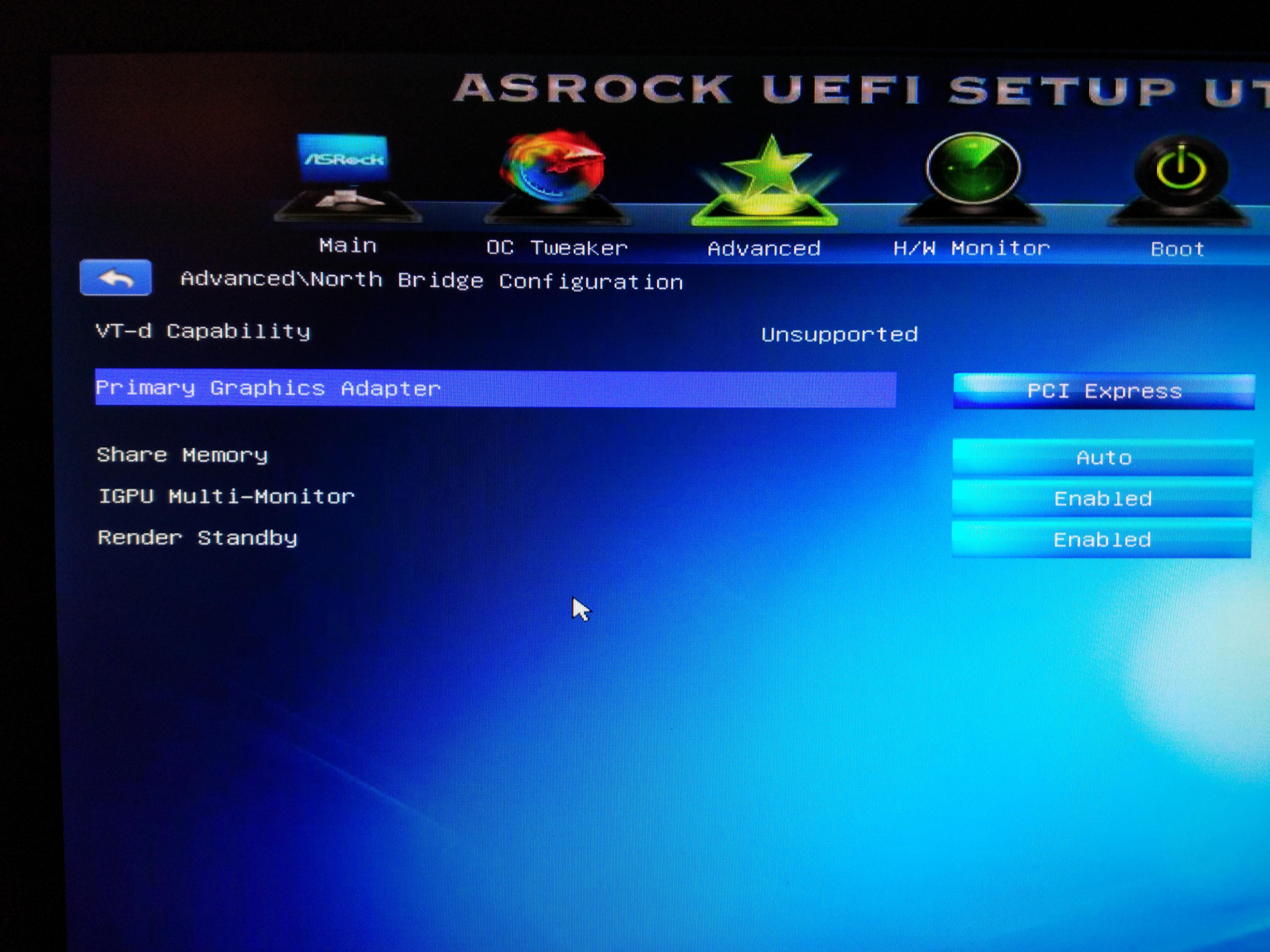

Das habe ich auch bereits probiert. Der 60 Hz. Monitor läuft über die IGP und der 144 Hz Monitor über die RX480. Leider ohne Erfolg. :(
Ist die IGP im BIOS auch aktiviert ?
Sonst schleift das System möglicherweise die Ausgabe nur von der Hauptgpu durch...

Guter Hinweis - das werde ich auch direkt nachher im Bios überprüfen. Jedoch weiß ich 100%ig das mir die IGPU im Geräte Manager angezeigt hat. Das könnte ja ein Idiz dafür sein, dass diese auch im Bios aktiviert ist?
Ja, Experience war installiert, wurde aber vor dem Einbau der AMD Karte deinstalliert.
Ja dann ist die vermutlich an. Schau trotzdem mal ins BIOS.

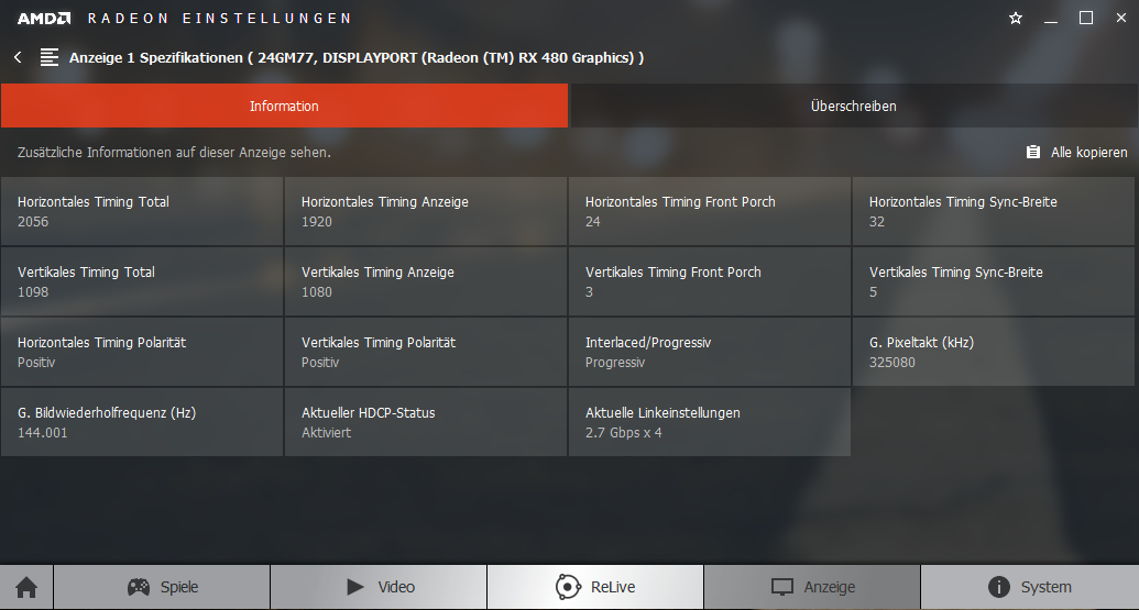

Primärer Monitor (1.) -> 24" LG 24GM77, 144 Hz sind auch in den Adaptereigenschaften eingestellt.
Sekundärer Monitor (2.) -> 27"
BenQ GH2760HS, 60 Hz sind auch hier direkt bei den Adaptereigenschaften eingestellt.

OK. Mit Adaptereigenschaften meinst du unter Systemsteuerung => Eigenschaften von z.B. BenQ...
(Oder wenn du Rechtsklick auf den Desktop machst => Anzeige => Erweiterte Einstellungen.
Und im AMD Treiber ? Was ist da eingestellt bzw. wird angezeigt ?
