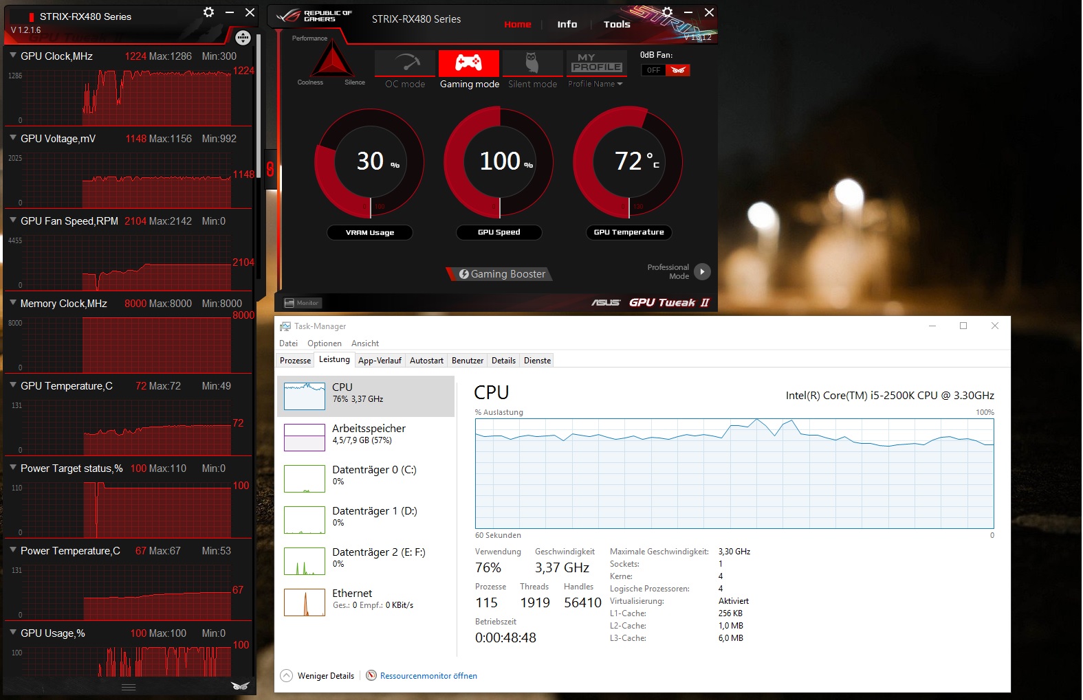

Anbei ein Foto von der Auslastung - CPU/RAM + GPU... während Formel1 2016 auf Ultra lief.
Temperaturen können es also glaube ich eher nicht sein die hier das Problem sind. Der Takt ist auch schön konstant.

Sieht aus, als hängst du im CPU-Limit.

Na weil du mit der 770 eben nicht ins CPU Limit läufst. Die RX480 braucht da schon schneller Daten, da sie ja auch mehr verarbeiten kann. Ein 2500k mit nur 3,4 Ghz ist da viel zu wenig. Sprich Karte will schneller- muss aber immer wieder warten.;)
