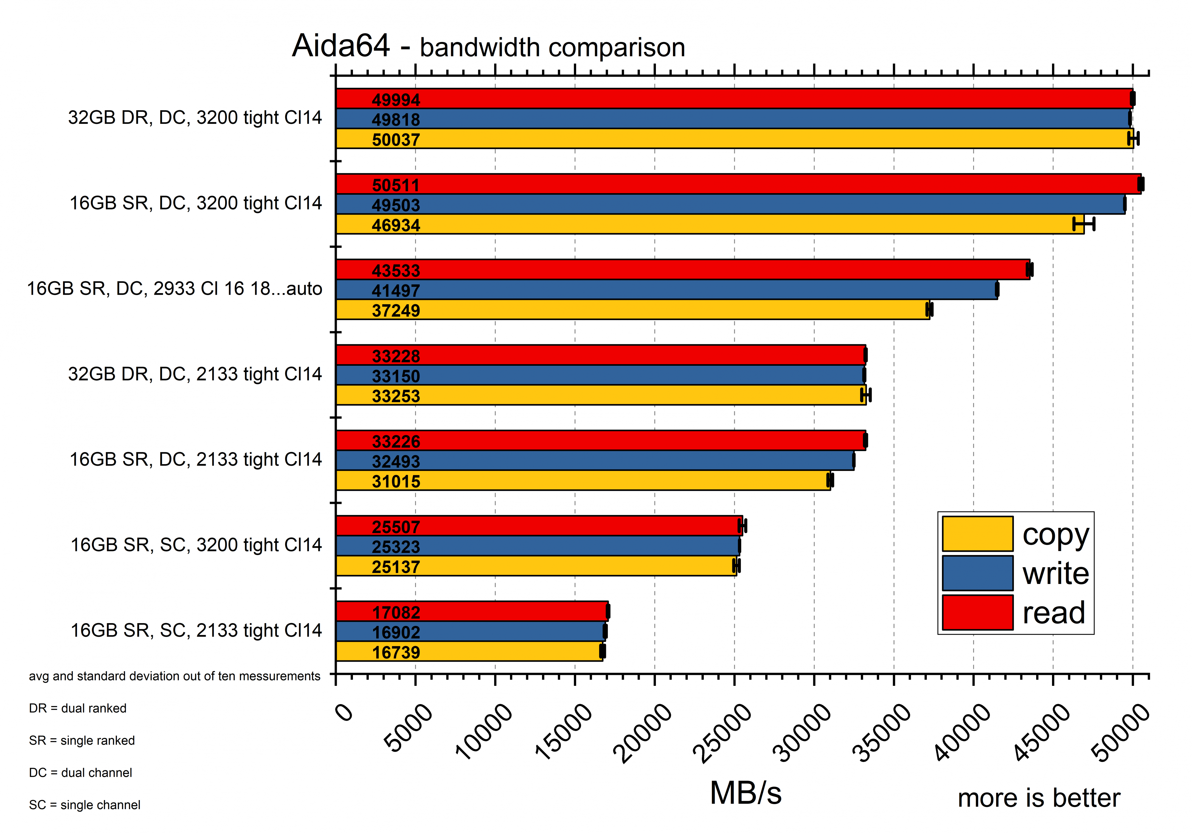

Man könnte sogar meinen, das Single Rank "etwas" schneller für Spiele ist, wegen den minimal höheren Lese-Werten:
https://www.computerbase.de/forum/threads/dual-ranked-vs-single-ranked-ram-bei-ryzen.1816973/
.png
Aber nichts, das man wirklich spürt.
