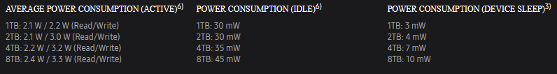

Was für eine QVO soll das sein? Die 870er? Ich bezweifle stark, dass die bei maximal einem Watt pro Stück im Betrieb bleiben.

Wobei ich natürlich nicht weiß, ob das genau das Gehäuse ist, was du meinst, noch welche SSDs da genau benutzt wurden. Außerdem sagt Samsung zu den 870 SSDs:
Leistungsaufnahme0,03 W (Idle)
5 W (Last)
könnte gehen, vielleicht aber auch nicht. Sofern du nicht jemanden findest, der genau deine SSDs (oder welche mit gleichem Stromverbrauch) in genau dem Gehäuse nutzt würde ich sagen ausprobieren

Stimmt, 1W ist zu wenig für die SSDs. Angabe der 870QVOs:

Die QVOs werden sicher bis zu 2W mindestens ziehen laut einem Review, mit 1W lag ich also falsch. Die 0.9A dürften somit sehr knapp werden.
