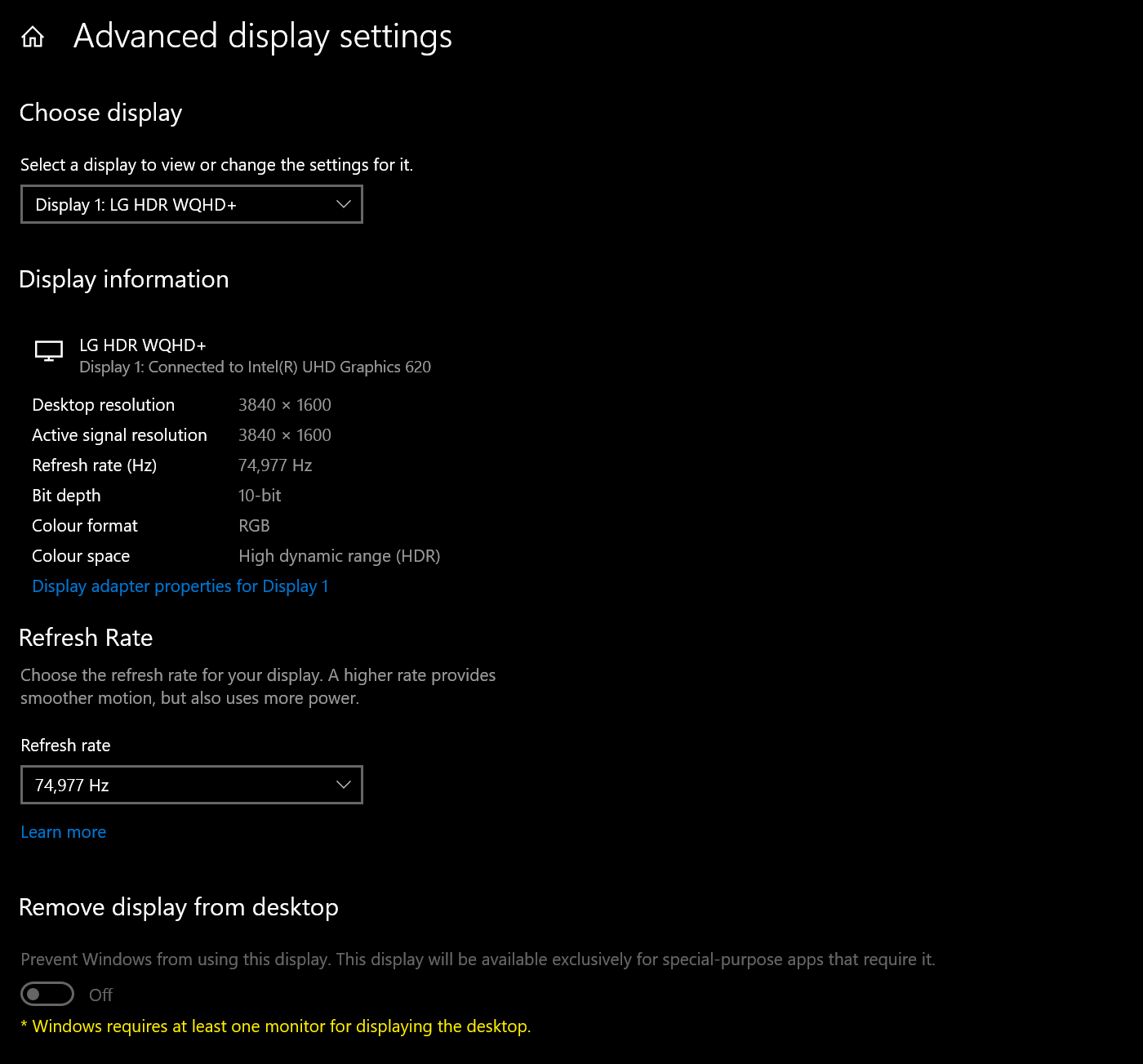

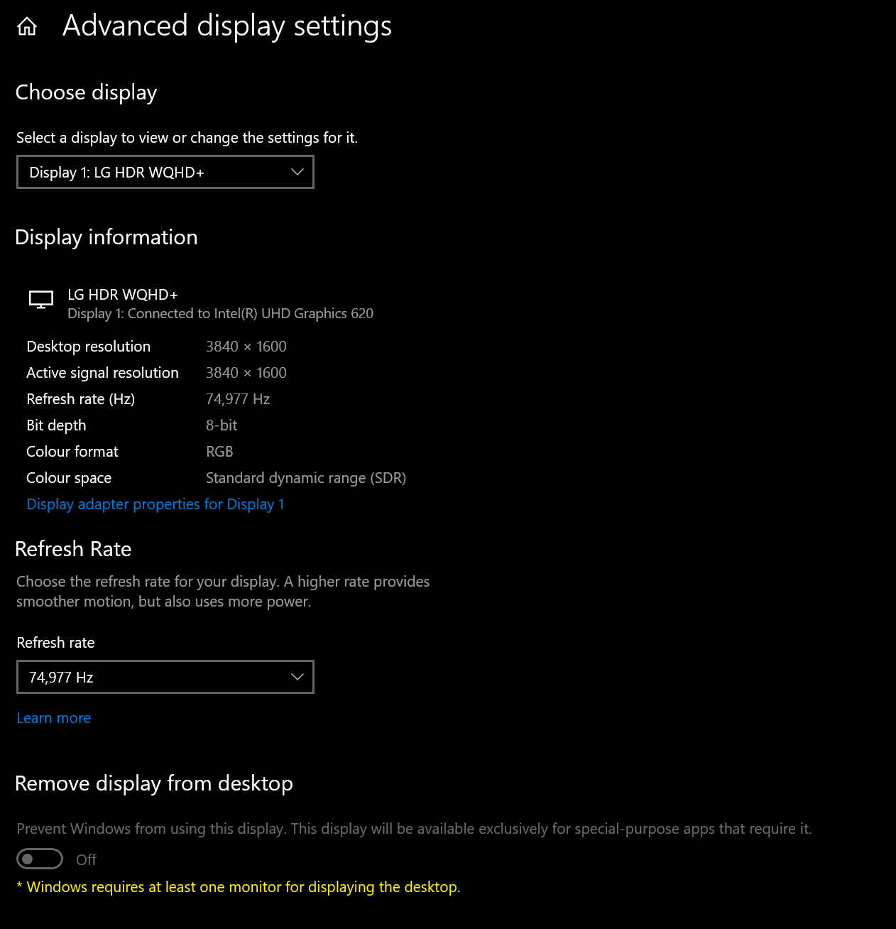

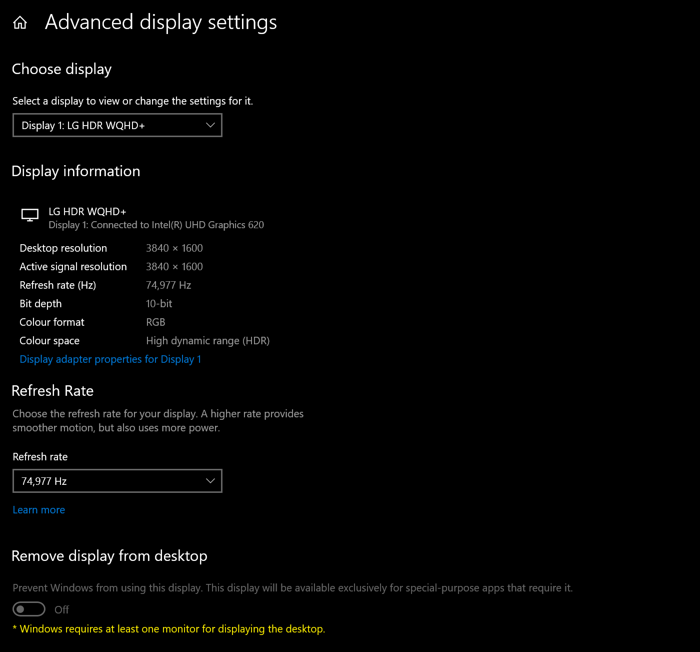

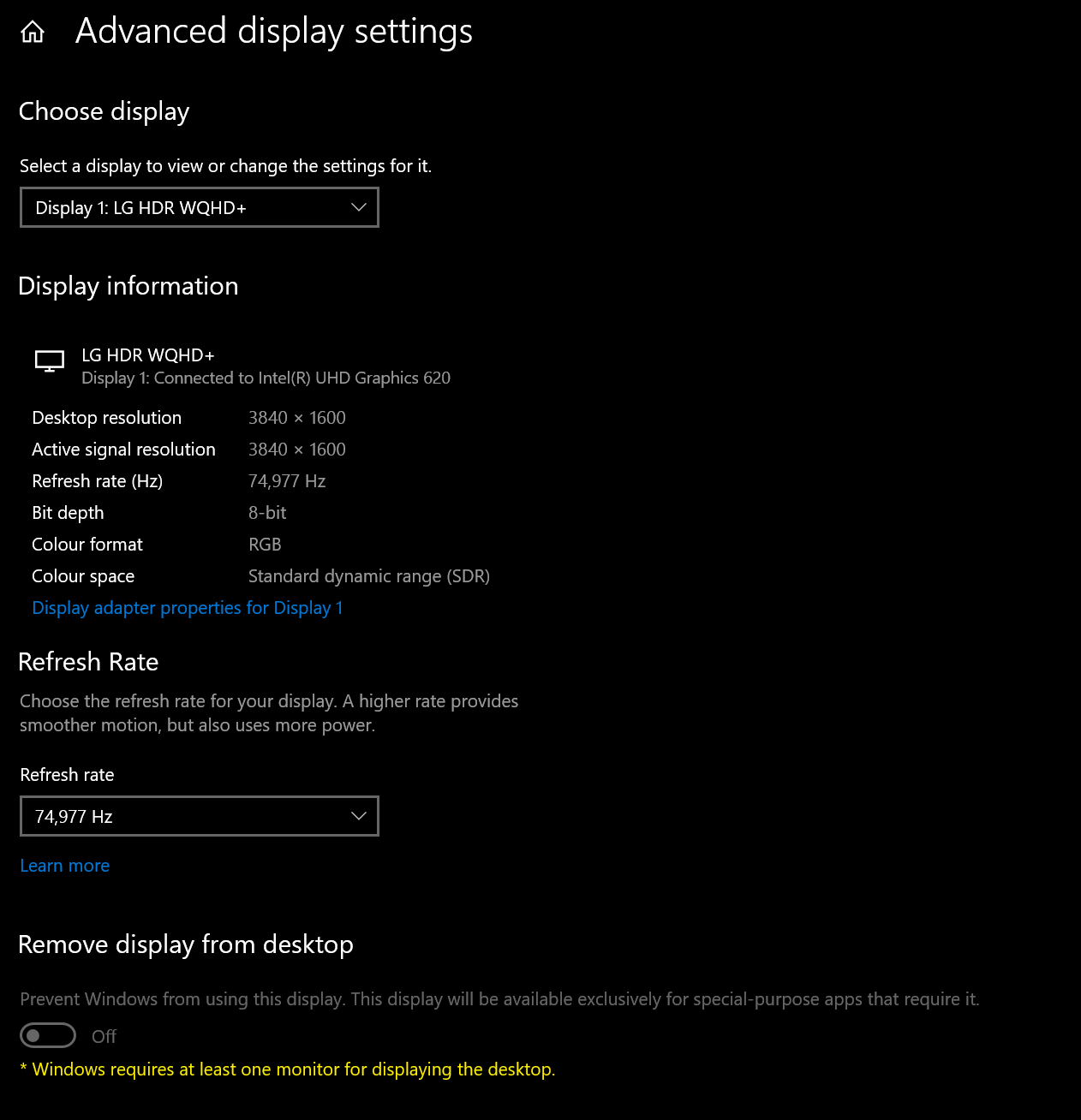

Also ich kann dir sagen, dass ich hier ein 840 G6 stehen habe und dieses ohne Dockingstation an einem LG 38WN95C-W per USB-C (Thunderbolt) angeschlossen.
Grafiklösung im Notebook ist eine Intel UHD 620.
Meine Auslösung ist wie folgt (HDR geht btw. auch).
...und mit HDR
Im BIOS gibt es eine besondere Option, die ggf. aktiviert werden muss (in meinem Fall deaktiviert), wenn du eine USB-C Dock nutzt. Dann reduziert sich aber die USB Bandbreite und entspricht USB 2.0 Standard.
Code:
Enable High Resolution mode when connected to a USB-C DP alt mode dock
    *Disable
    Enable

Wird nur in den Grenzbereichen wichtig, wenn man zB herausfinden möchte ob ein Monitor noch eine gewisse Auflösung kann innerhalb einer gewissen Bandbreite oder nicht. Siehe https://tomverbeure.github.io/video_timings_calculator. Die Spalte CVT-RB ist üblich bei modernen Displayport Displays. Die CEA Spalte üblich bei HDMI. Wird erst interessant, wenn es in manchen Spalten geht und in anderen nicht. Die Standardaufslöungen wie 4K60 oder WQHD@60 passen typischerweise in allen Formaten.
ID-10T error schrieb:
Nehme an, dass dann die 34,5 Gbit/s möglich sind.
Jein. Es sind halt 2 getrennte Displayports. Die Bandbreite kann in kaum einem Fall gemeinsam genutzt werden, deshalb ist es eher verwirrend die hier zusammen zu rechnen. Aber ja, das kommt raus wenn man einfach 2x volle HBR2 Bandbreite addiert.
Was möchtest du eigentlich mit HDR / 10 Bit wenn das für Office arbeiten gedacht ist? Macht außerhalb von HDR content quasi keinen Unterschied, kostet die Intel GPUs massiv Rechenleistung und ist zickig, weil man 10 Bit bei Intel nicht erwzingen kann und dann häufig dithered 8-Bit bekommt (was noch mehr Rechenleistung kostet).
Die Treiber haben obendrauf einige Zicken mit HDR (selbst mein 12th Framework fängt an VIdeos auf 2. Bildschirm ruckeln zu lassen, wenn HDR an ist...)
Wenn das D6000 schon da ist auch schon die ganze Zeit genutzt wurde, dann sollten doch alle Beteiligten wissen, worauf sie sich einlassen im Bezug auf Performance. Und Output-Bandbreite sollte die gleiche sein, wie ein regulärer HBR2 DP port. Höchstens exotische Auflösungen könnten Probleme machen, wären dann aber vermutlich mit Treiber und FIrmware Updates lösbar. -> Einfach testen. Da das Notebook eh nicht mehr kann, wähle einen Monitor der mit voller HBR2 Bandbreite noch kann was ihr wollt. Wenn das D6000 Zicken macht, kann man einen schlichten USB-C DP Adapter nehmen und evtl langfristig ein TB Dock.
Also was bei den refresh frequency limits-Tabellen der Wiki-Artikel zu HDMI, DP mit "Although this format slightly exceeds the maximum data rate of this transmission mode with CVT-R2 timing, it is close enough to be achieved with non-standard timings" gemeint ist?
Vielen Dank, wenn ich 4K60 eingebe scheint das genau zu stimmen, aber leider verstehe ich einiges weiterhin nicht, denke das wäre hier aber zu viel verlangt.
Oh, ich dachte das würde die Bildqualität eventuell verbessern, zugegeben keine Ahnung davon. Vielen Dank für die Aufklärung und Warnung, was die Technik angeht habe ich enorme Wissenslücken. Hatte eigentlich vor erst für einen eigenen Monitorkauf tiefer in die Materie einzusteigen (Multimedia, Gaming neben Produktivität, daher auf ganz andere Begriffe fokussiert), dann unerwartet jetzt nach längerer Pause wiederaufgenommen, aber eben für ganz andere Anwendung.
Das hat mich auch gewundert.
