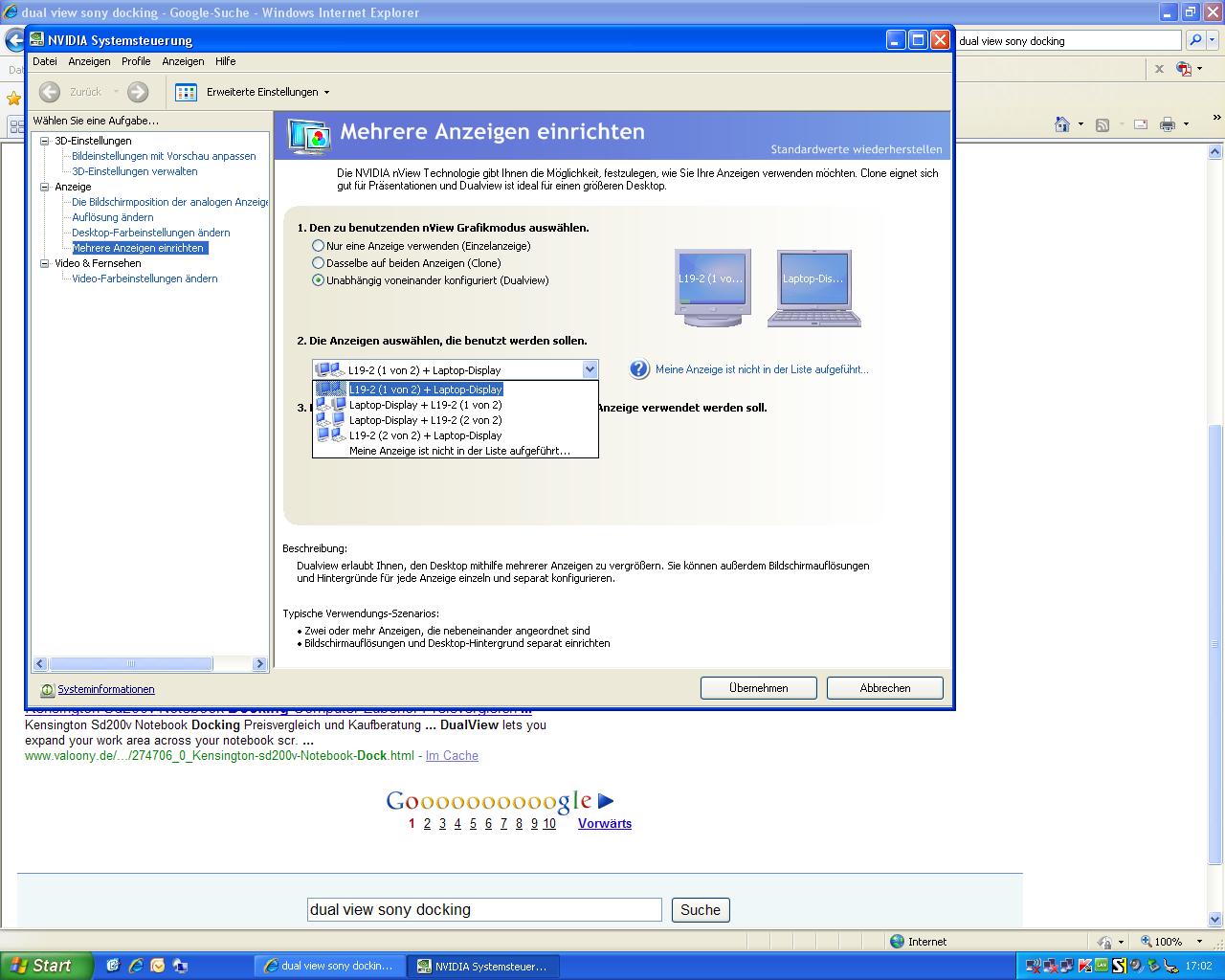

Nun kann ich aber keine Möglichkeit beide Monitore zeitgleich zu nutzen. Ich kann immer nur jeweils einen bzw. einen mit Laptop-Monitor zusammen nutzen, aber nie bei beiden "Großen" ohne den Laptopmonitor.
Beid er GraKa handelt es sich um eine nVidia GeForce 8400M GS. Den aktuellen Treiber von nVidia konnte ich nicht installieren. Fehlermeldung: "Treiber passt nicht zum System! :confused_alt:
Kann mir jemand weiter helfen?

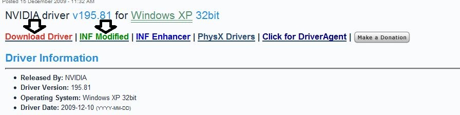

oder, ganz einfach die treiber von laptopvideo2go ziehen http://forums.laptopvideo2go.com/topic/25841-v19581-windows-xp-32bit-nvidia-oem/ die passende inf datei dazu auch ziehen, den treiber entpacken, die vorhandene inf datei ersetzen und den treiber via setup installieren. dann hast nen originalen treiber inkl menü. dann sollte auch das dual view problem gelöst sein !

... oder, ganz einfach die treiber von laptopvideo2go ziehen http://forums.laptopvideo2go.com/topic/25841-v19581-windows-xp-32bit-nvidia-oem/ die passende inf datei dazu auch ziehen, den treiber entpacken, die vorhandene inf datei ersetzen und den treiber via setup installieren. dann hast nen originalen treiber inkl menü. dann sollte auch das dual view problem gelöst sein ! ...

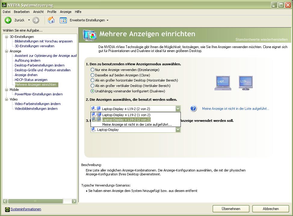

So das habe ich jetzt versucht. Der Treiber wurde zwar problemlos installiert, aber es funktioniert leider nicht! Ich kann jetzt zwar mehr auswählen, aber die beiden externen Monitor zusammen, also ohne das Lappi-Dislay funktioniert nicht.

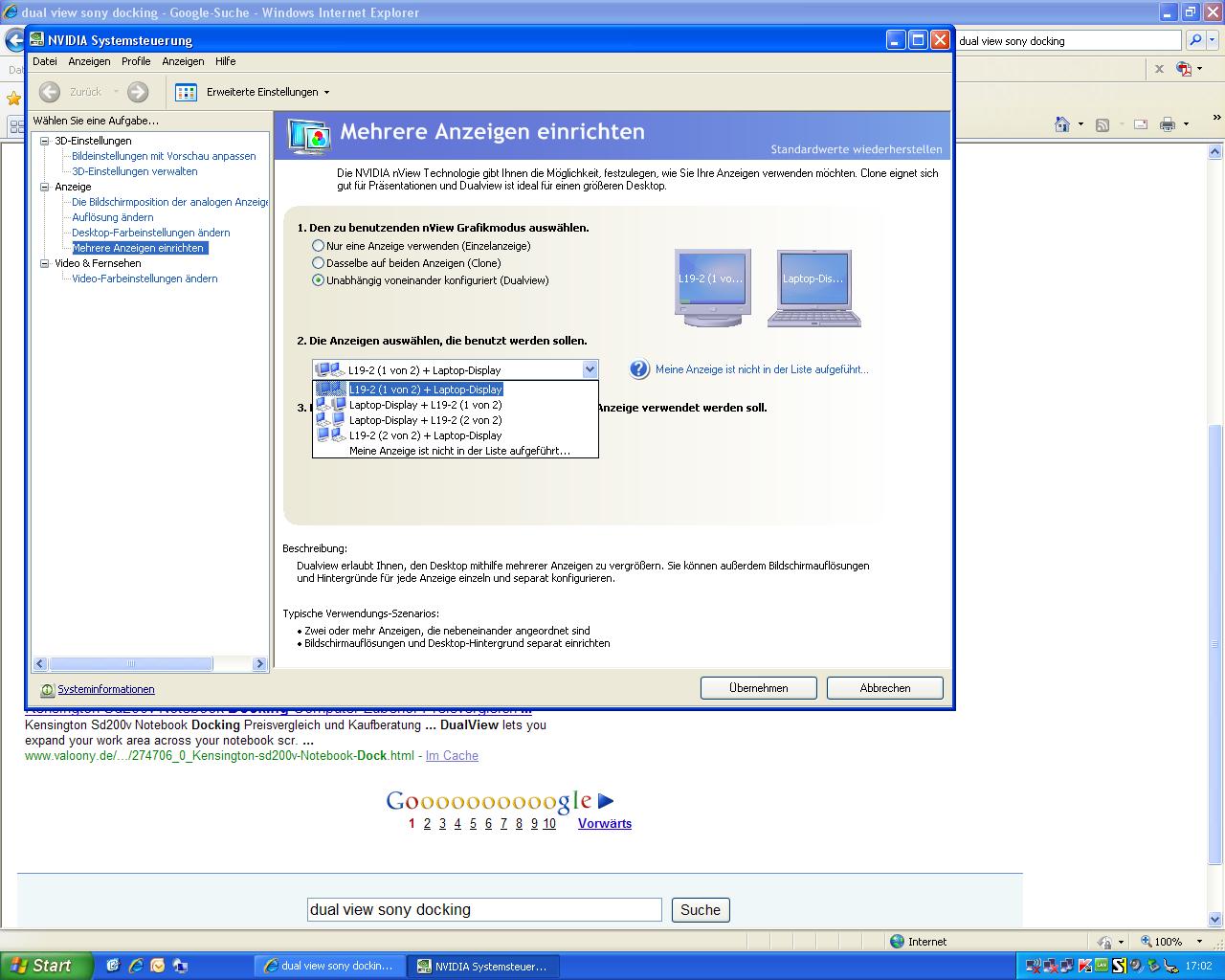

Nee ich habe an der Docking-Station einen DVI- und einen VGA-Anschluss. An diese möchte ich 2 Monitore anschließen und NUR diese betreiben - ohne Laptop-Monitor (der Lappi soll zugeklappt werden).
In der Nvidia-Systemsteuerung kann ich immer nur folgendes auswählen:
1. Laptop-Monitor + DVI-Monitor
2. DVI-Monitor + Laptop-Monitor
3. Laptop-Monitor + VGA-Monitor
4. VGA-Monitor + Laptop-Monitor
Und bei der Windows-Anzeige steht einmal "1. Laptop-Monitor" und bei "2. Mehrere Monitore".
