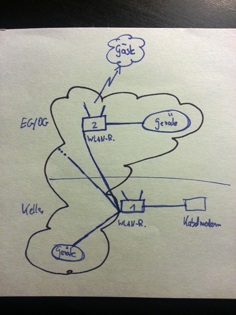

So, hier extrem vereinfacht was mein Anliegen war! ;)
Keller:
Kabelmodem an WLAN-Router (TP-Link WR-1043ND) hier eine DMZ (192.168.66.x)
WLAN-Router verwaltet "schwarzes Netz" (192.168.0.x)
Geräte (PC, NAS) im Keller sind über ein Patchfeld/LAN am WLAN-Router angeschlossen (192.168.0.x)
WLAN im Keller nur nice-to-have, sendet "schwarzes Netz"
Von dem Patchfeld geht ein Verlegekabel ins EG/OG
EG:
Kabel vom Keller über eine Dose an WLAN-Router (tbd)
Geräte (TV, PS3) im Wohnzimmer sind am WLAN-Router per LAN angeschlossen (192.168.0.x)
WLAN-Router sendet auch "schwarzes Netz" für Geräte (Handy, Tablet)
WLAN-Router sendet zusätzlich ein Gästenetz (192.168.100.x)
Gäste sollen keinen Zugriff auf das "schwarze Netz" erhalten (nur Internet)
OG:
Kabel vom Keller über Dose an Geräte (192.168.0.x)
