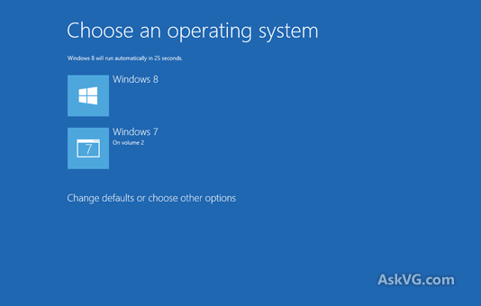

Morgen ich habe folgendes Problem und komme nicht wirklich weiter:
Auf SSD 1 ist windows 8 istalliert
Auf SSD 2 habe ich windows 7 nach installiert als zweit system
Ich kann beide systeme starten wenn ich im UEFI die jeweilige platte auswähle.
über den Bootmanager sehe ich zwar auch beide kann aber nur windows 8 starten, wähle ich Windows 7 aus bekomme ich die Meldung Winload.efi nicht gefunden.
Drücke ich aber 2 bis 3 mal ESC startet windows 7.
Weiss einer wie ich das fixen kann?
Ich habe auch keine ahnung ob das jetzt der windows 7 oder 8 Bootloader ist...
Gruß Nobody
Der Windows 7 Bootloader ist schwarz mir Text, der Windows 7 Bootloader ist grafisch wesentlich ansprechender
Je nachdem, welcher das ist, kannst du den dann editieren (Google und auch die Forensuche spuckt hier vieeeel aus)
Dann ist es der 7er sprich wenn ich den windows 8 bootloader repariere könnte es evtl wieder gehen, versuche ich nachher mal
Zu dem fehler winload.efi findet man nicht ganz so viel leider...
Habe es hinbekommen der Laufwerks pfad passte nicht zur Windows 7 Partition.
Mit EasyBCD gefixt :)
