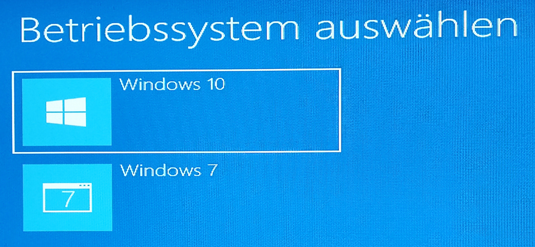

Habe hier einen alten PC, der hatte ursprünglich auf einer Samsung 830er 120GB SSD das Windows 7 und eine Seagate 2TB für Daten und Games.
Später kam eine Crucial 480 GB SSD dazu, auf der Win 10 installiert ist. Beides lief parallel problemlos. Immer seltener fuhr ich das Win 7 hoch aber wenn funktionierte der Wechselt bzw die Auswahl
Vor einem halben Jahr hab ich die 3 Laufwerke ausgebaut, also die beiden SSD und die Seagate aus dem Gehäuse entfernt und nichts damit gemacht. waren also nirgends anders im Einsatz. Auch der PC blieb leer und unbenutzt.

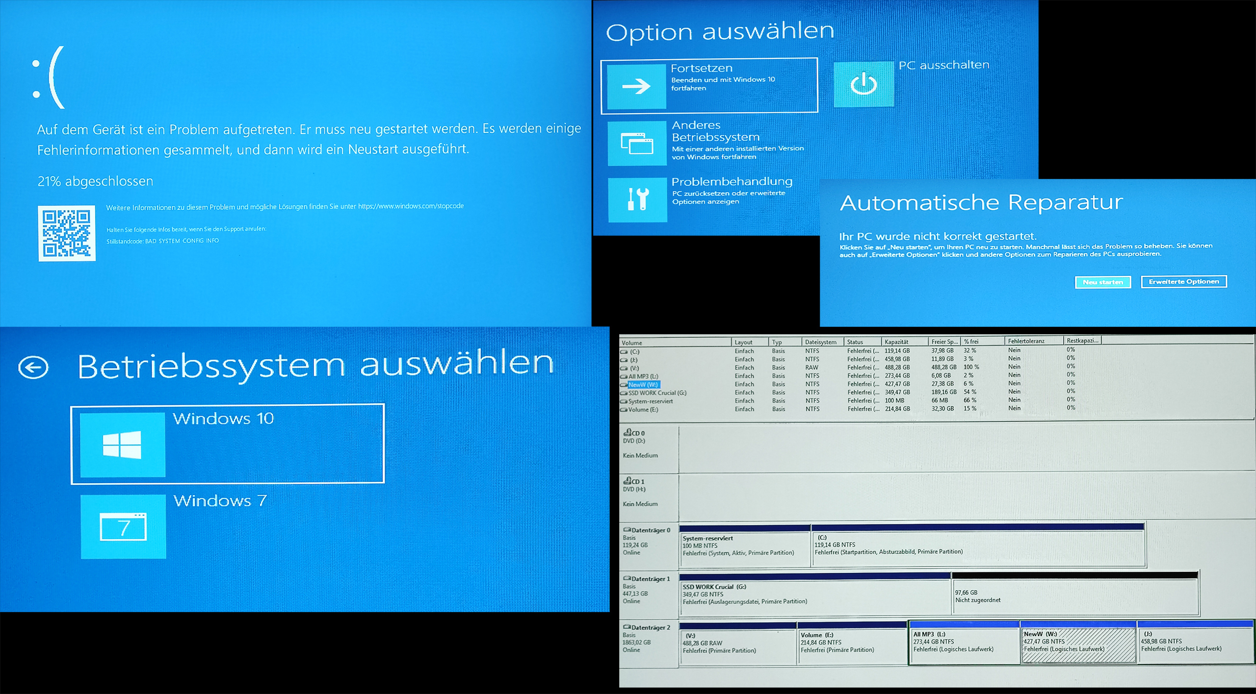

Jetzt wollte ich das Ding wieder in Betrieb nehmen und hab die Laufwerke wieder eingabaut. Leider fährt nur das Win 7 von der alten Samsung SSD hoch. Und das auch nur nach einer Bluescreen-Orgie (so wie hier) beim Booten.
Ich habe dann versucht dieses Tutorial durchzumachen, bis ich merkte dass auf der SSD mit dem Win 10 drauf im RegBack Ordner keine Files drinnen sind 😖also im Windows/system32/config/regback.... da is nix drin. Ob das was zu bedeuten hat? Jedenfalls ist das der Rettungsanker aus dem Tutorial welches ich nun nicht abschließen kann weil dort keine Files drinnen sind die man kopieren muss.
Ausgehend von meinem Laienverständnis kann es eigentlich nur eine winzige Kleinigkeit sein, denn es ist ja so als ob ich die Laufwerke alle ausbaue und 10 Minuten später wieder einbaue...und auf einmal kommen die Bluescreens. Da kann eigentlich kein Softwarefehler die Ursache sein.
Was ich mich frage: Ist es von Relevanz, an welchen Sata-Ports die Drives ursprünglich hangen? Denn das weiß ich nicht mehr, aber ich hab schon sämtliche Kombinationen ausprobiert und die SSDs und das Seagate an verschiedenste Sata Ports gehängt - NICHTS immer der gleiche Wahnsinn mit den Bluescreens und dem lächerlichen Windows "Reparatur-Versuch". Es startet einfach nur das Win 7 von der alten Samsung SSD, aber nicht das Win 10 von der Crucial SSD. Könnte auch mit dem Bootsektor oder wie das genannt wird zusammenhängen, aber auch ein direktes Booten vom Bios aus in die Win 10 SSD bringt keinen Erfolg. Ein echter Windows-Kenner hat das wahrscheinlich in einer Minute gelöst und ich werkel da schon seit Stunden herum und bin keinen Millimeter weiter :-(
Vielleicht hat einer von euch einen Tipp, auch wenn so eine Ferndiagnose sicher nicht einfach ist.

Auf Disk 1 ist noch genug Platz, um hinter G: temporär eine separate Bootpartition für WIN 10 einzurichten.
Hast Du schon mal
Dism /image:G:\ /Cleanup-Image /RestoreHealth
sfc /scannow /offbootdir=G:\ /offwindir=G:\Windows
versucht?
Was ist den auf V: los?
bcdedit output geprüft?

Seine Daten SSD sollte er mal besser erstmal abklemmen.
RAW bei V: bedeutet ja, dass die Partition von Windows nicht mehr gelesen werden kann.

Warum die 2 TB Disk nicht als GPT eingerichtet ist, verstehe ich auch nicht! Schreckliche Partitionierung!
Reaktionen: RonnyDepp und Terrier
Dank euch schon mal für die rege Beteiligung. Ihr seid einfach spitze!! Ich wollte es etwas einfacher halten, und hab daher nicht die ganze "History" geschildert. Anscheinend ist die aber doch von Bedeutung.
Ursprünglich war nämlich eine Samsung 2TB HDD die Haupt Datenfestplatte. mit 3 oder 4 Partitionen...Später kam dann noch die oben erwähnte Seagate dazu (damals V: und W: - auch nur Daten Zeug) Um das ganze noch zu verkomplizieren gab es dann noch eine Partition für Linux Mint. ( ich glaube daher stammt noch der Wahnsinn auf Datenträger 2 mit den (jetzt) 5 Partitions. Irgendwann hab ich dann den ganzen Datenmüll etwas gesäubert und umgestellt und das Zeug zwischen den Partitionen verschoben eben von der alten Samsung HDD auf die neue Seagate. Unter Win 7 und 10 hatten die Partitionen dann auch noch unterschiedliche Buchstaben.... 🤦‍♂️Mehr Durcheinander geht wahrscheinlich gar nicht. Irgendwie hatte aber trotz des Chaos vor dem Ausbau der Laufwerke noch alles funktioniert. Nach dem Wiedereinbau eben nur mehr Win7.
