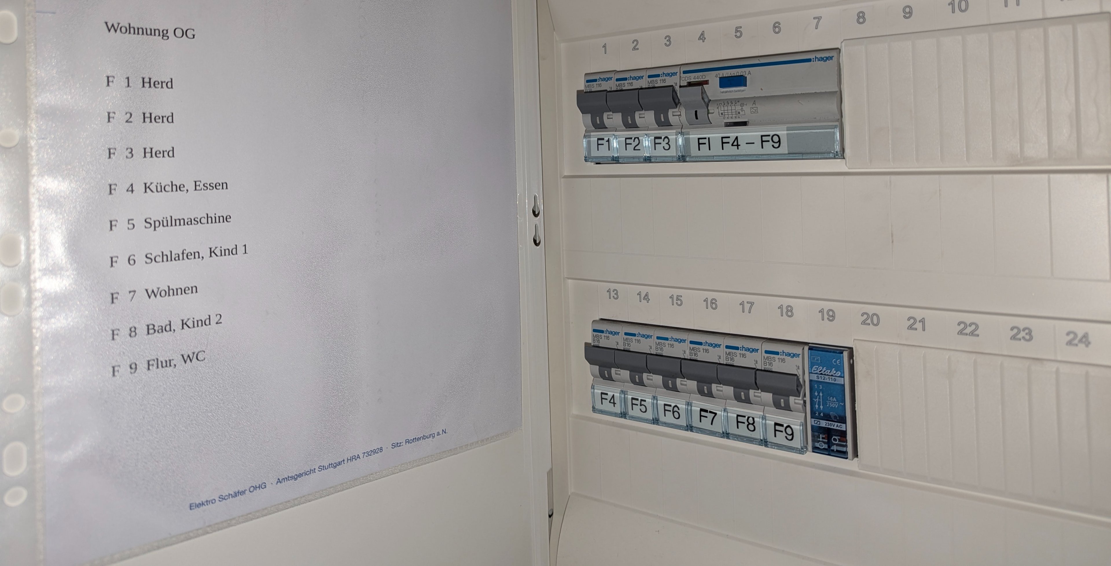

Das bei 19 ist das Stromstoßrelais, ja.

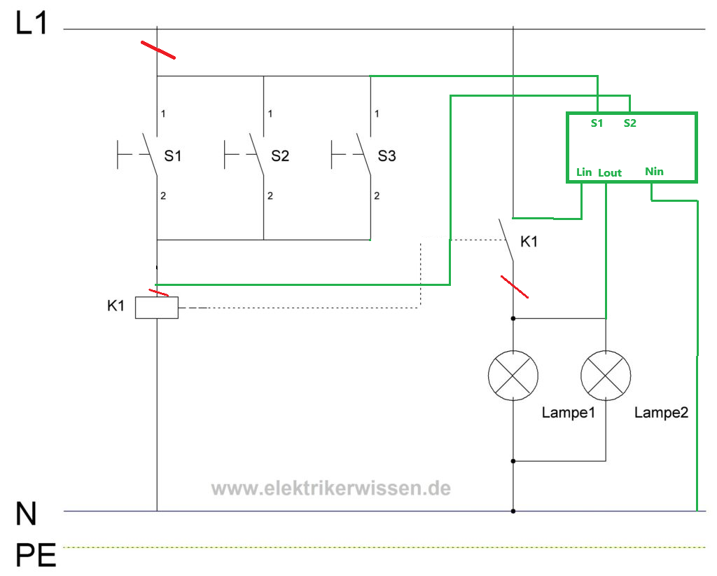

Der Taster kommt ja zwischen S1 und S2. Bei dir gehen aktuell 230V zu den Tastern und kommen zurück zum Relais. Da müsstest du diese drei ja erst mal zusammen an den S1 packen und dann die Adern die zurück gehen an S2.
Sollte theoretisch funktionieren, aber ein wirkliches Smartes Relais welches auch dafür gedacht ist, wäre besser.
https://shelly-versand.de/products/shelly-pro-1-wifi-relais-fur-hutschienenmontage
Da könntest du, ohne was an der sonstigen Verdrahtung zu verändern, einfach den Draht, der aktuell das Eltako Relais schaltet (+A1) auf den SW1 vom Shelly Relais legen.
An I+O kommt das, was am Schaltkontakt des Eltako (1+2) dran ist und an L und N eben L und N^^
Wobei dein Relais tatsächlich keinen Dauer-L besitzt, da kannste aber einfach den vom I-Anschluss(1 beim Eltako) rüberbrücken.

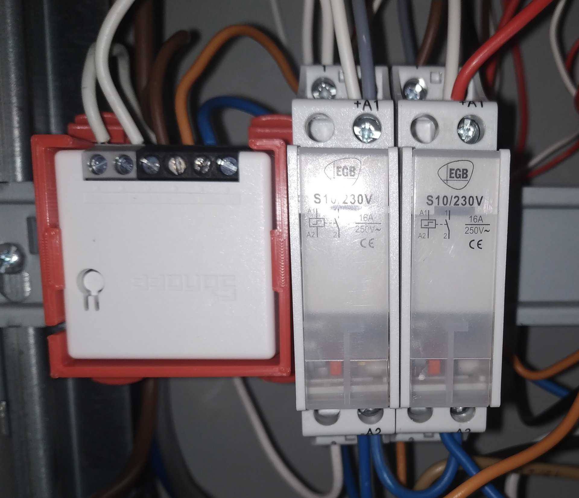

kommt jemand dahinter was hier gebastelt wurde?
https://www.elektrikforum.de/thread...-einen-sonoff-mini-schalten.36169/post-402840
Gibt sicher na alternativen zum Shelly Relais, welches einfach über Taster oder Zigbee geschalten wird.
dann ist es raus. Auch wenn man es mit HA und MQTT irgendwie verbasteln könnte, ich hab hier 10 Dimmer und Smarte Steckdosen aller möglicher Hersteller die super easy mit Hue laufen.SpiII schrieb:Shelly und Hue arbeiten wohl nicht direkt zusammen.
- März 2017
- 4.123
Ich vermute: der Kontakt der Stromstoßschalter wurde als Eingang für den Sonoff verwendet.

Ja, der Eltako 1/2 wurde an das Sonoff S1/S2 verdrahtet, die Lampen an LOut

Also wenn du dieses SONOFF Relais wirklich im Sicherungskasten verwenden willst, würde ich, wie oben geschrieben, das alte Relais komplett rausnehmen und die Taster daran anschließen.
Dann musst du eben nur etwas mehr umverdrahten, weil du die Adern der 4 Kabel die zu den Tastern gehen vom L trennen und stattdessen auf den S1 von dem Relais legen musst. Die Adern die von den Tastern zurückkommen dann natürlich alle auf S2, aber das sollte ja schon auf eine Ader zusammengeführt sein sein, weils der A+ Anschluss von dem Eltako ist.

Das dürfte, spätestens im Sicherungskasten selbst, so passieren ja.Krautmaster schrieb:Denke die Taster sind schon irgendwo in einer Verteilerdose parallel geschaltet und am Relais kommt ein Draht an.
Was schwieriger ist, ist das was zu den Tastern hin geht, denn das sind ja aktuell einfach 230V.
Du bekommst also zwar im Sicherungskasten einen Draht, der ans Relais geht, und den du an S2 anschließen könntest, aber da kommen eben 230V drüber zurück.
Es müsste aber das S1 Signal von dem SONOFF Gerät zurückkommen, also müsstest du irgendwie dafür sorgen, dass zu jedem der 4 Taster das S1 Signal kommt, statt einfach nur 230V.
Was schwierig sein kann, da vmtl die 230V einfach in den unterschiedlichen Abzweigdosen auf die Taster gelegt werden und nicht an einer Zentralen Stelle.
