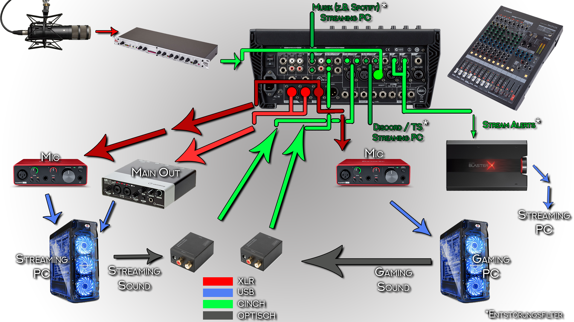

Mein Problem ist folgender: Sobald zwei oder mehr Stimmen auf einander treffen, werden diese sehr dumpf und ich verstehe da kaum noch was. Das hab ich aber wirklich nur im Discord (TS funktioniert einwandfrei) ... egal ob Streaming oder Gaming PC. Hier mal ein kleines Beispiel:
Ich habe schon wirklich sehr sehr viel probiert:
  • Streaming PC komplett neu installiert
  • Hardware ausgetauscht (neue Interfaces)
  • verschiedene Soundkarten getestet
  • alle Einstellungen im Discord ein und ausgeschaltet
  • Discord Support angeschrieben (leider keine Antwort bis jetzt)
  • verschiedene Kabel getestet und ausgetauscht
  • andere Discord Server probiert
  • Fritzbox ausgetauscht (alt: 7490 - neu: 7590) Bei beiden das Problem
  • Internet VDSL 100 (Telekom)
Hier mal mein Audio Setup als Bild:
andere Mates hören das wohl nicht aber ich definitiv. Bei dem einen stärker, bei dem anderen nicht so stark. Aber es ist leider da :(
Klar kann ich auf TS ausweichen, das wäre aber keine Lösung für das Problem ansich. Vielleicht hat der eine oder andere doch noch ne Idee die mir evtl. weiter helfen kann. Problem ist auch, wenn nur ein PC läuft und/oder wenn ich im Game bin oder nicht. Also eigentlich immer...
Ich hoffe bei dem Beispiel könnt ihr hören was mich meine, bzw wie ich meinen Mate dann höre. Ist auch wirklich nur dann, wenn 2 Stimmen gleichzeitig da sind bzw. 2 Signale aufeinander treffen.
danke euch für die Mühen und Ideen schon mal
Habt einen schönen Tag
PS.: Problem war nicht von Anfang an da. (vielen Dank an Demon_666)
Auf welcher Bandbreite ist der Discord Voice Channel gestellt? Wenn das nicht 128kbit/s sind fehlen in Discord teilweise Höhen und Tiefen in Stimmen...
Lass doch mal den "Kram" weg un schließe nur ein headset an. Tritt das Problem dann auch auf? Dann ist es eine Windows/Discord Thematik. Wenn nicht, liegt das an dem equipment "dahinter". Da dann sukzessive weitersuchen/testen.

Rechtsklick auf den Voice-Channel > Edit Channel. Da gibt es - vorausgesetzt du hast die Berechtigung - einen Slider für die Bitrate. Je nach Boost-Stand des Servers geht es unterschiedlich hoch (wenn diese Regelung noch so ist wie früher).
Also ich habe jetzt nicht sooo viel Ahnung von Audio, aber 96 Bit ist doch arg wenig oder?
Ich habe mit discord dieses Problem nicht, (2-8 leute im channel) und auch keine besonderen Einstellungen in discord vorgenommen...
Ich bin hierfür, kann ja über die Zeit ein Gerät spinnen oder so. Einfacher kann man das Problem aber auch nicht eingrenzen, sollte ja keine Minute dauern ;)
96 ist die maximale Bitrate, die man bei Discord einstellen kann, ohne (hohe) Gebühren für die Server zu bezahlen!
Eine Erhöhung von 64 auf 96 könnte schon zu Erfolg führen.
