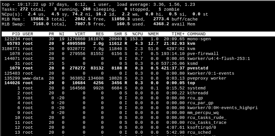

ich habe hier einen Ubuntu LXC Container für Duplicati auf Proxmox laufen (Core i5 10400f mit 16 GB RAM). Zwei Kerne habe ich dem LXC zugewiesen.
Ziel ist auf Netzwerkfreigabe und Google Drive verschlüsselte Backups abzulegen.
Leider ist die Performance unterirdisch - Die Backups laufen mit max. 12-13 MB/s und laut TOP produziert der Prozess "mono-sgen" > 100% Last dabei.
Erst dachte ich es liegt an den Netzwerkfreigaben, aber das gleiche Problem zeigt sich wenn ich innerhalb des Containers (von SSD auf SSD) sichere.
Habt ihr eine Idee was ich probieren könnte? In Duplicati habe ich schon die Kompression ausgeschaltet. Keine Verbesserung.
Danke!

Wenn ich einen Kern zuweise wird der Kern voll ausgelastet. Wenn ich 2 oder auch 4 Kerne zuweise liegt die Auslastung laut Übersicht in PVE zwischen 30-40%, an der Performance ändert sich aber nichts.
Ich vermute es wird so oder so nur ein Kern genutzt.
