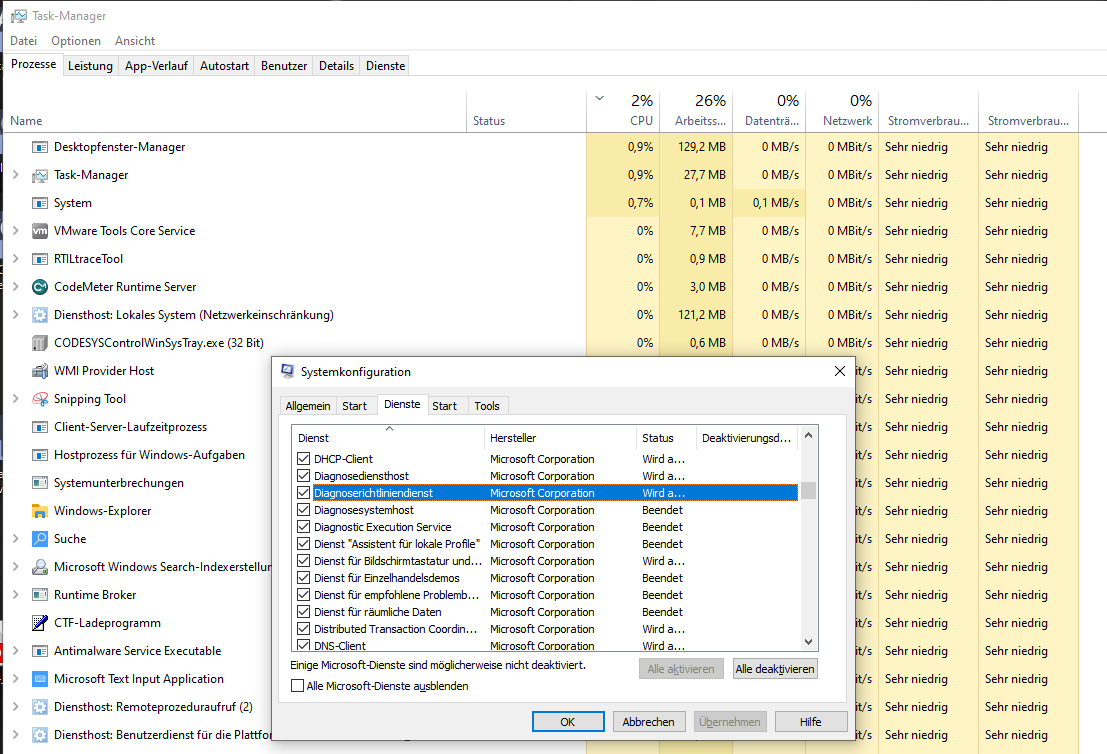

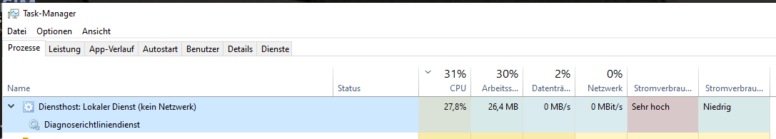

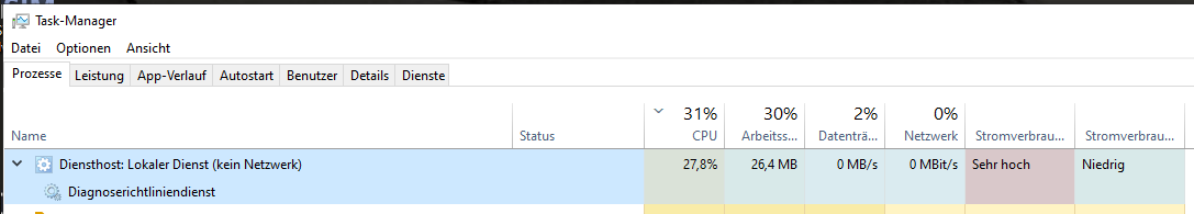

Ich arbeite produktiv hauptsächlich in VMs (VMware Workstation Pro).
In der Windows 10 - VM habe ich eine hohe CPU-Last, hervorgerufen durch einen Diensthost, siehe Screenshot.
Ich weiß nicht, was der macht oder durch was der ausgelöst (getriggert) wird.
Mich stört es, da es das System ausbremst. Ich merke das beim Arbeiten.
Ich weiß nicht, seit wann das so ist.
Ich wollte diesen Prozess auch schon beenden. Aber das geht nicht. Es wird nicht zugelassen.
Ich hoffe mir kann jemand sagen, wie ich das Problem lösen kann.

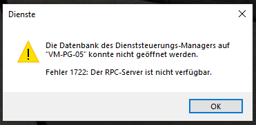

redjack1000 schrieb:
Starte den Diagnoserichtliniendienst neu oder beende ihn.
Geht nicht.
Wenn ich "Dienste" eintippe und anklicke kommt eine Fehlermeldung.
Das Problem kommt wahrscheinlich von einem Update.
Früher konnte ich Dienste noch öffnen.
Nun nicht mehr, warum auch immer.
DHC schrieb:
(A) Ich weiß jetzt zwar nicht, wie das weiter hilft. Aber gut.
Dann würden 25% zB auf einen Kern auf Anschlag hindeuten - das könnte mann prüfen auch auf welchen Taktfreqeunzen die VM läuft - auf einenm Xenon PHI würde das zB auch genau so laufen....

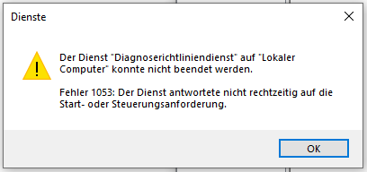

Der Dienst lässt sich nicht beenden.
nicht ausreichend Rechte.
Das war es.
Sorry. My fault.
Ich hatte das Konto auf Hauptbenutzer umgestellt.
Als Administrator ausgeführt funktioniert der Aufruf von Dienste.
Aber der Dienst lässt sich nicht beenden.

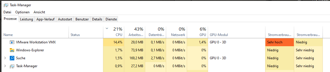

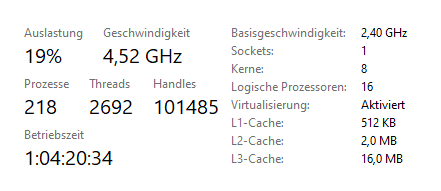

.. und wie ist die CPU Last des HOSTSYSTEM - ballert es de einen kern auf 5 GHz oder idelt der Host?

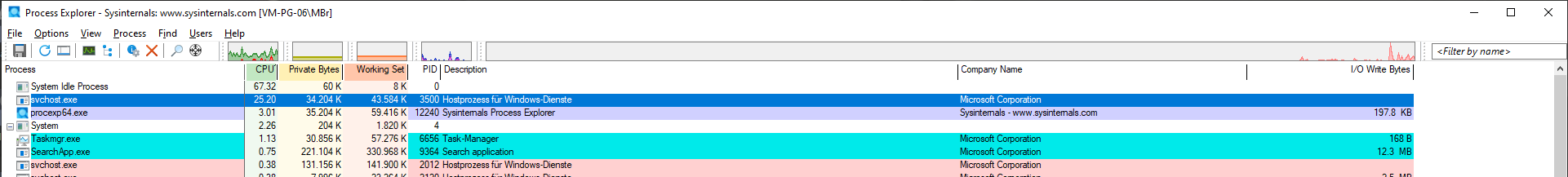

@dms
Hier mal ein Screenshot vom Process Explorer (Sysinternals).
Kannst du damit was anfangen.
@dms
Anbei Screenshots vom Host.

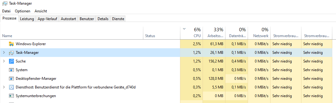

dms schrieb:
viele Wege führen nach ROM
Ich habe den Dienst mal testweise deaktiviert. MSCONFIG.
Jetzt gibt es die hohe CPU-Last natürlich nicht mehr.
Der Dienst wird ja zu irgendetwas gut sein.
Auf dem Host läuft er ja auch ohne Probleme.
Nach dem Deaktivieren des Dienstes sieht das Ganze nun so aus.

Sehr interessant.
Nachdem ich folgendes getan habe ist alles erst mal wieder im grünen Bereich. Ich hoffe es bleibt dabei.
  • MSCONFIG - Dienste - Diagnoserichtliniendienst deaktiviert
  • Neustart
  • MSCONFIG - Dienste - Diagnoserichtliniendienst aktiviert
  • Neustart
