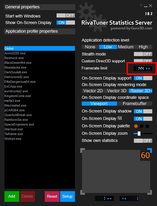

Stell einen Limiter ein.
Vsync z.b.
oder den vom RTSS

Link in der Signatur zur "Limitierung" und "Performanceprobleme" anklicken, lesen und umsetzen.
Zusätzlich hast du dann eine Temperaturüberwachung im Spiel.
