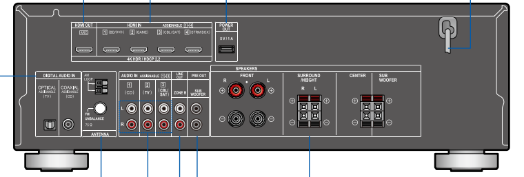

Ich möchte mir gerne einen AV Receiver, der Dolby Atmos fähig ist, kaufen und habe mich für das Pioneer HTP-076-B 5.1 Heimkinosystem mit Receiver und Lautsprecher Set entschieden. Hier die Rückseite:

Ja, ich möchte auch mal Kopfhörer benutzen. Kann ich diese dann beim HTP-076 von Pioneer einfach einstecken? Funktioniert das bei dem Zone B Abschnitt (s. Bild oben) auf der Rückseite und einem AUX-Kabel?

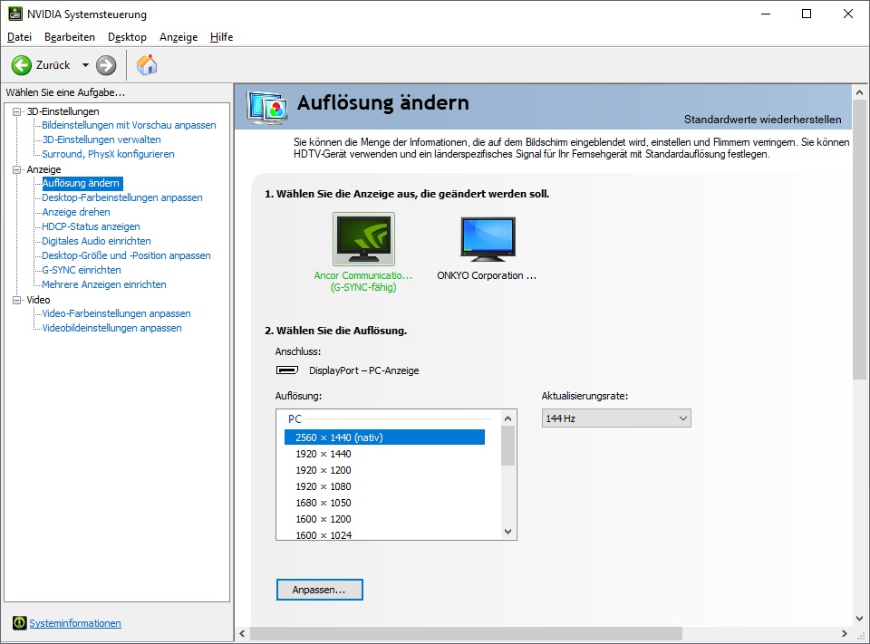

Niemals folgendes tun: Grafikkarte=>AVR=>Monitor! Warum? Der AVR kann keine VRR (Freesync/Gsync) geschweige denn mehr als 60 Bilder pro Sekunde.
Wenn du nun folgendes steckst: Grafikkarte=>Monitor||Grafikkarte=>AVR dupliziere nicht das Bild, ansonsten hast du wie oben kein VRR und nicht mehr als 60fps.
Spiele sowie anderes werden nur auf den Primärmonitor wiedergegeben. Der AVR sollte in den Optionen HDMI Passthrough UNBEDINGT deaktiviert haben, ansonsten wird das eine Horror- Stromrechnung!.

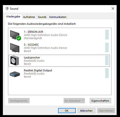

Stellt man das ganze am Receiver ein? Wird der Receiver dann trotz des HDMI Kabels letztendlich als Receiver erkannt? Wird mit der Deaktivierung von HDMI Passtrough dann einfach überhaupt kein 2. Monitor im System angezeigt und man muss sich gar nicht um die Bildschirmverwaltung kümmern?
HDMI Passtrough (Durchschleifung) sorgt zumindest meinem Onkyo dafür das der Stromverbrauch immens hoch ist.Und um den zweiten "Monitor" kommst du leider nicht herum.Muss es selber so machen da mein Receiver kein 4K kann ich aber in 5.1 Zocken möchte :)

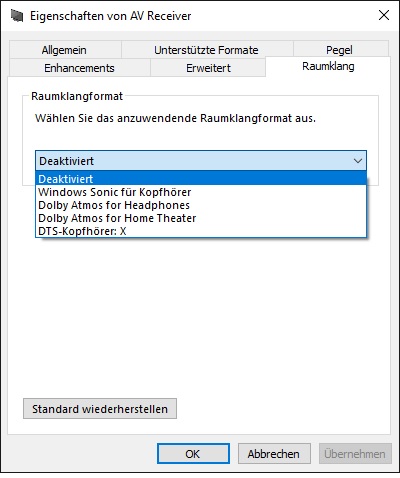

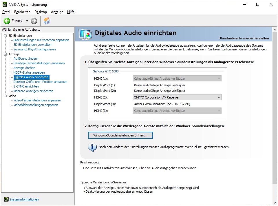

Mircosfot schrieb:
Wenn ich jetzt mein Monitor auf HDMI umstelle habe ich ein schwarzez Bild, wie gewollt. Erst wenn ich die AVR- Einstellung aufrufe, dann bekomme ich ein Bild.
Hier noch ein kleiner Infonkasten über Nvidia- Audio:
https://nvidia.custhelp.com/app/answers/detail/a_id/2796/~/which-hdmi-audio-formats-do-nvidia-gpus-support?
Habe eine AMD Grafikkarte, keine Nvidia. Weißt du, wie ich die Durchschleifung vom HDMI durch den Receiver trotzdem stoppen kann, um den Stromverbrauch zu reduzieren?
