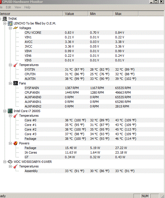

Durschnittstemperatur von i7-2600s 2.8GHz
- Ersteller cccc

Kann man nicht sagen, wenn du uns deinen Kühler und deine Gehäuse-Kühlung nicht nennst!
Für einen Boxed-Kühler bei den momentanen Außentemperaturen sehen die Werte völlig normal aus.
mac4life schrieb:Kann man nicht sagen, wenn du uns deinen Kühler und deine Gehäuse-Kühlung nicht nennst!
Ich habe Desktop PC: ThinkCentre Edge 71 (1578E1G) small factor und diesen Kühler: Scythe Big Shuriken 2
Alles in Ordnung. Kannst ja mal gucken wie die Temperatur unter last, zB prime95 aussieht.
Gehäuse, CPU Kühler und sonstiger PC wären aber noch nett zu wissen, evtl auch noch die Raumtemperatur
Edit: Dafür geht es eigentlich in Ordnung, wirklich Gedanken solltest du dir erst machen, wenn der PC abstürzt oder drosselt/throttelt. Die Temperaturen, die man mit Prime95 erreicht, sind generell weit entfernt von allem, was man in der Realität erreicht.
