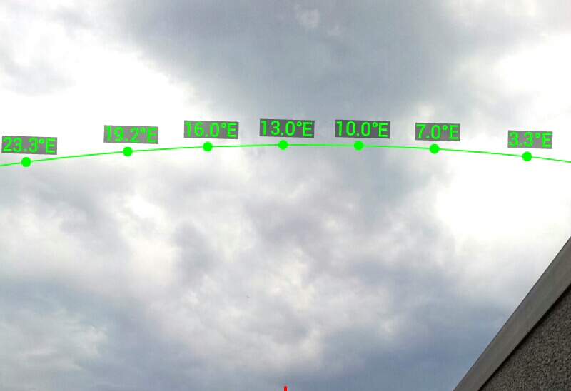

ich versuch das mal hochzuladen,
so sieht es derzeit aus wenn nicht das aber wäre'
gestern abend war 19.2 c sehr weit rechts als wenn da was wandert ? GPRS hatte ich an.
wenn ich online kucke sind die 19.2 c viel weiter rechts,
alles recht verwirrend und ich Frage was stimmt denn nun ?
hatte auch mit meinem alten Samsung Not 1 das gemacht das zeigt genauso an wie hier auf dem Bild

so ganz trau ich diesen apps auch nicht zu mal ständig Werbung eingeblendet wurde nimmt man es offenbar nicht so genau ? leider kann ich diesen Saltelten auch nicht anpeilen das wär das einfachste.
neun Kompass habe ich natürlich auch
nur ist immer die Sache mit dem Winkel zum Satelliten das ist hier ganz anders also- unterschied 1. Etage oder wo bin ganz oben mehr freihe Sicht in den Himmel,
das kanste daher vergessen mit der Karte weil die eigne Höhe wo man ist nicht berücksichtigt wird das ist das Problem,
ich schätze nur das es vielleicht knapp geht also grade so..nur sicher bin ich mir da nicht.
Kompass ca 160.2 nur den Winkel brauche ich noch also wenn so ca 15 c von waagerecht geht das vielleicht mit 19.2 weil ich ja ganz oben wohne im Keller oder ganz unten auf der Strasse geht es mit Sicherheit nicht weil das gesamte Haus als Schatten dann im weg wäre, weiter oben ist das aber anders und besser.

lt Kompaß 160 ist das eigene Haus etwas dazwischen
lt App geht es wenn ich das Fone direkt in den Himmel halt so wie es in der App Beschreibung steht
hingen der Kompaß nur funktioniert wenn man in Waagerecht hält.
leider habe ich keinen Sextanten weil der auch den Winkel mit berechnet
also Richtung in Gard und den Winkel zum Objekt zum Himmel von meinem Standpunkt aus und die eigene Höhe ist sehr wohl wichtig in Keller bekommst nämlich nichts
hat denn keiner mal richtig Ahnung davon ?
was stimmen denn nun ?
zum 5 x ich weiß den Winkel nicht wie der Atra zur Wohnung hier steht und das kann ich auch nicht schätzten weil ich den Satelliten nicht sehen kann
