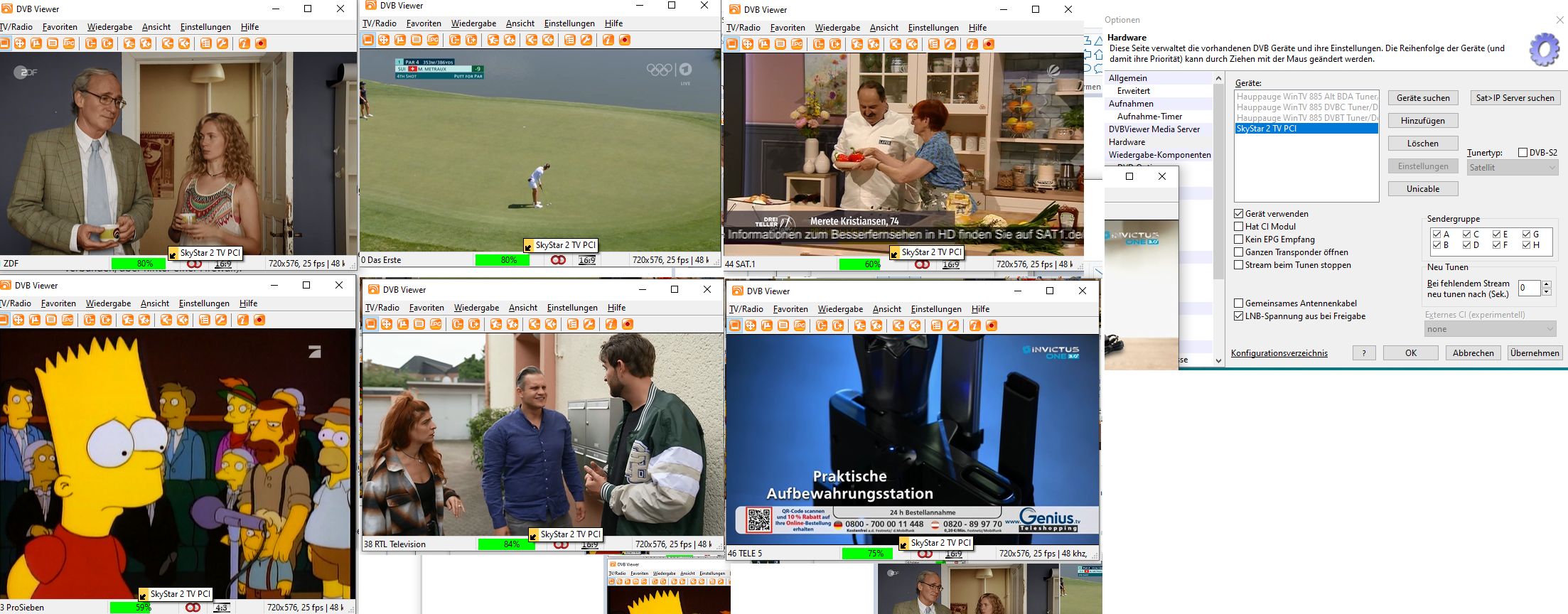

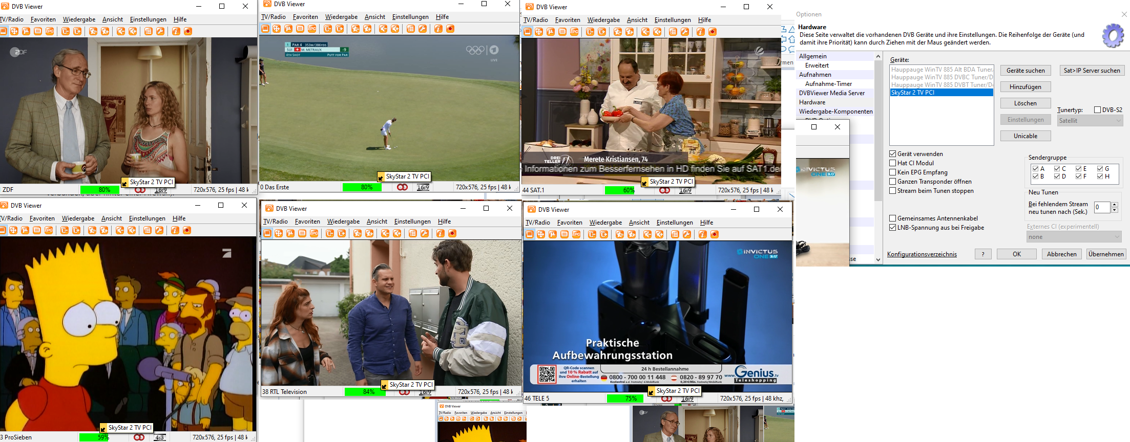

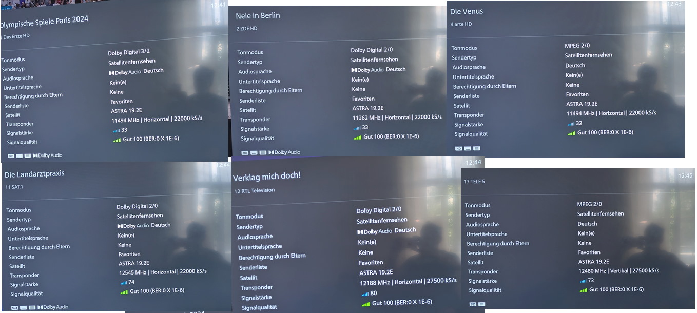

Soo, jetzt war ich am Wochenende mal mit PC bei meiner Schwester, und habe an deren SAT-Anschluss getestet, wo der Fernseher dran hing. Fernseher funktionierte (nur mit den HD-Sendern scheint's Probleme zu geben, die waren zuerst wohl mit ca. 33 % etwas schwach, aber die SD-Sender hatten 73 - 80 %.

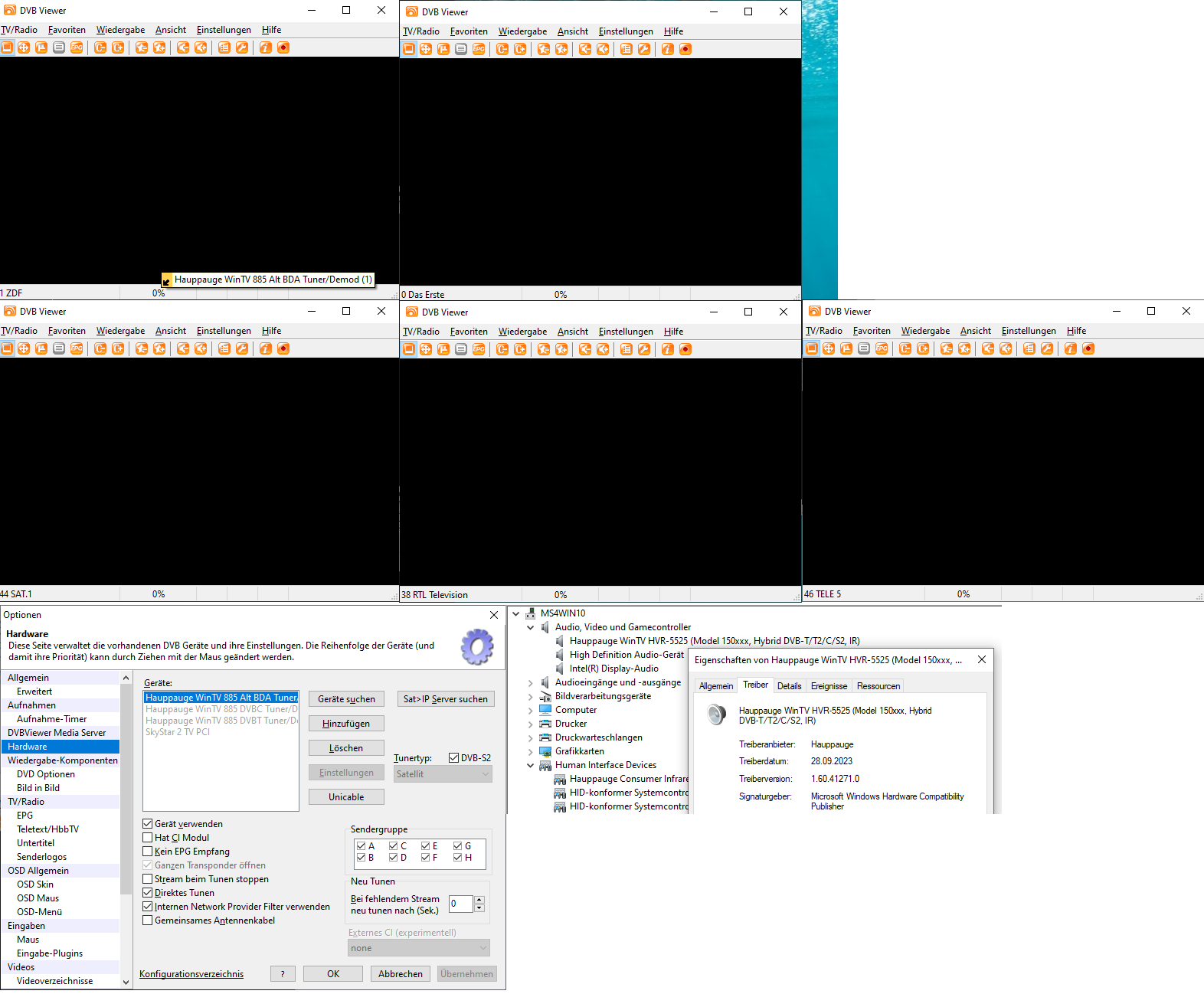

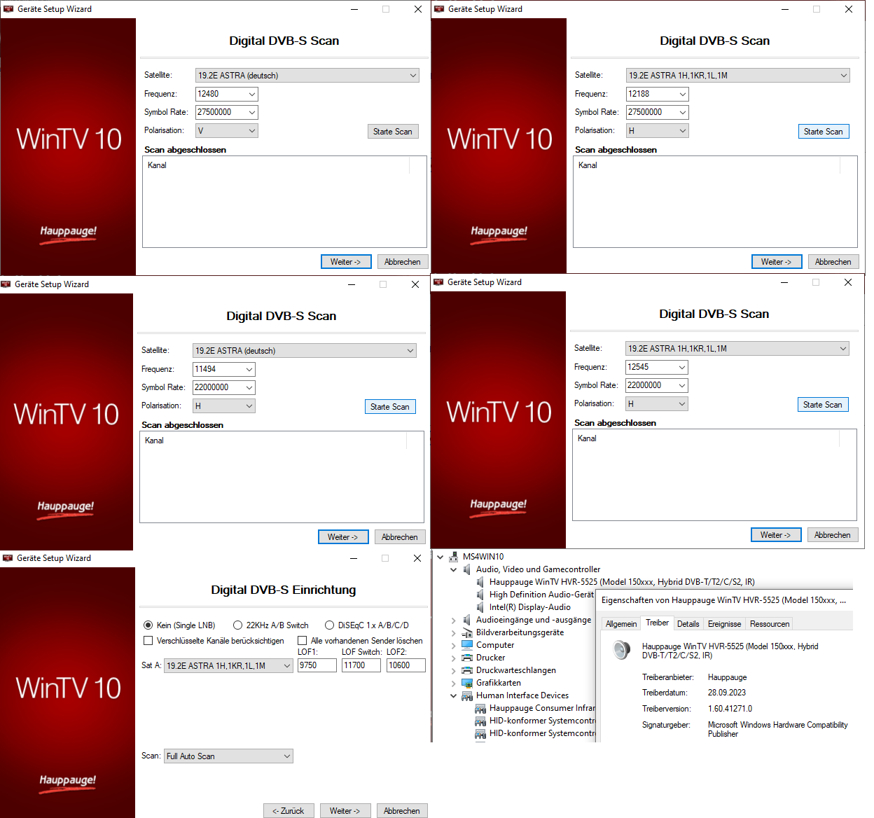

Die Skystar 2 funktionierte, und fand die SD-Sender (Empfang 59 - 80 %), aber mit der Hauppauge HVR-5525 war wieder nichts zu sehen. Hatte dann nochmal den älteren Treiber probiert, und die oben zu sehenden Transponder auch mal alle einzeln gescannt - NICHTS, kein Sender, kein Empfang (0 %); egal ob DVB-Viewer oder WinTV 10. Auch wieder mit div. Einstellungen u. Variationen der LNB-Einstellungen probiert.

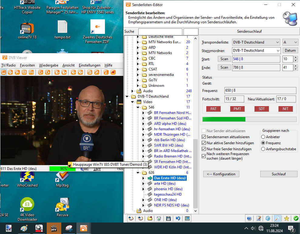

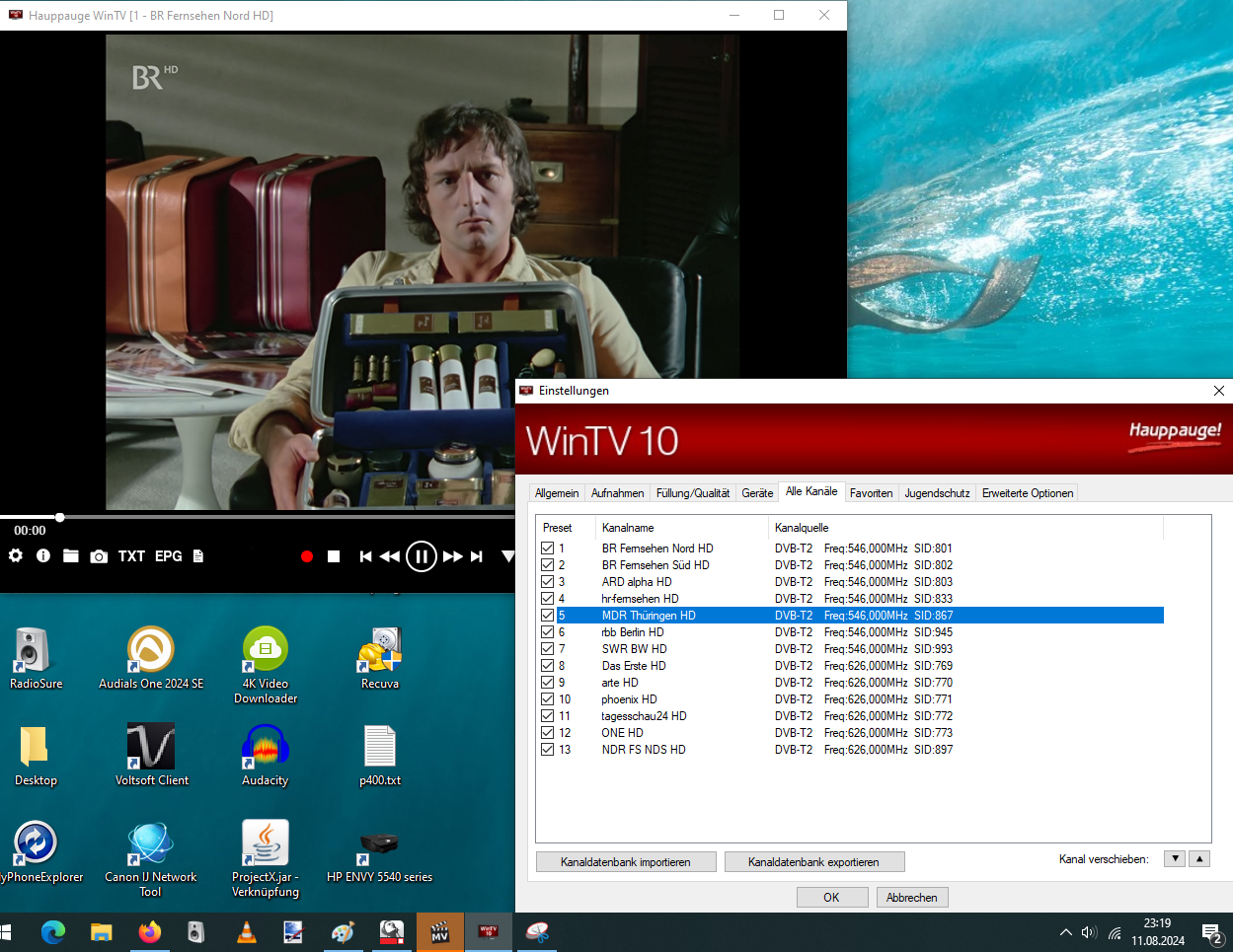

Wenigstens konnte ich später noch DVB-T2 ausprobieren (geht bei mir nicht wegen Keller). Das funktionierte!
WinTV fand sehr schnell 13 Sender, dann war Schluss. DVB Viewer war bei 17 Sendern, als ich abgebrochen hatte. Die Sender auf den zwei Frequenzen 546 MHz u. 626 MHz funktionierten auch.
Hauppauge_WinTV_HVR-5525_2024-08-11_23-18_DVB-T2_Sender.png Hauppauge_WinTV_HVR-5525_2024-08-11_23-18_DVB-T2_BR-HD.png DVB-Viewer_HVR-5525_2024-08-11_23-23_DVB-T2_ERSTE-HD.png

1. Nach den Experimenten bei meiner Schwester zeigten die HD-Sender besseren Empfang an (43 u. 44 %), während die Privaten (SD) gleich blieben (73 ... 80 %). Kann's da sein, dass die Schüssel nicht ganz stabil ist, oder das LNB sich etwas im Wind bewegt? Oder ist möglicherweise der Multiswitch (LNB soll acht Ausgänge haben) oder Verkabelung oder ... fehlerhaft?
