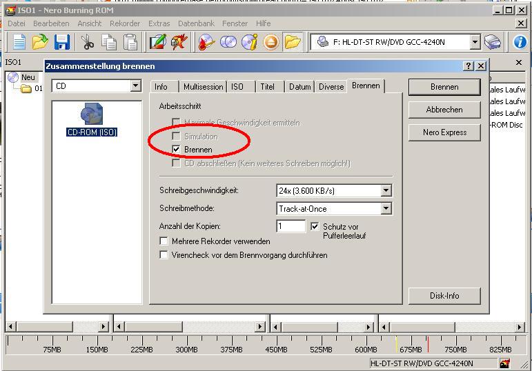

AW: DVD-Brenner erkennen DVD+R nicht Hilfe!
Hast Du auch bei "Brennen" einen Haken reingemacht?
Weil jetzt sieht's so aus als würde das Brennen nur simuliert werden.
Im Anhang hab ich mal nen screenshot von meinem Nero6.
In der rot umrahmten Elipse siehst Du was ich meine.
Brennen sollte aktiviert sein. Das Simulieren (Simulation) hab ich direkt deaktiviert weil es keinen Nutzen für mich hat.
