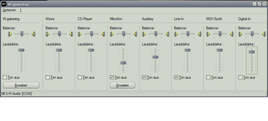

hab noch etwas gefunden. in meinen soundregelungen hab ich ganz rechts den punkt
"digital in"
nun bin ich wirklich durcheinander... ich hab gelesen, dass meine soundkarte keinen digitalen in hat und nun finde ich schon 2 punkte die das wiederlegen!
d.h. ich könnte einfach den coaxial ausgang meines dvdplayer nutzen und ein kabel nehmen, was von coxial in klinke übergeht ... oder wie^^
siehe bild!
