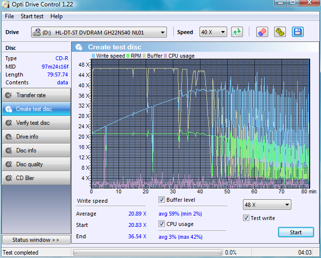

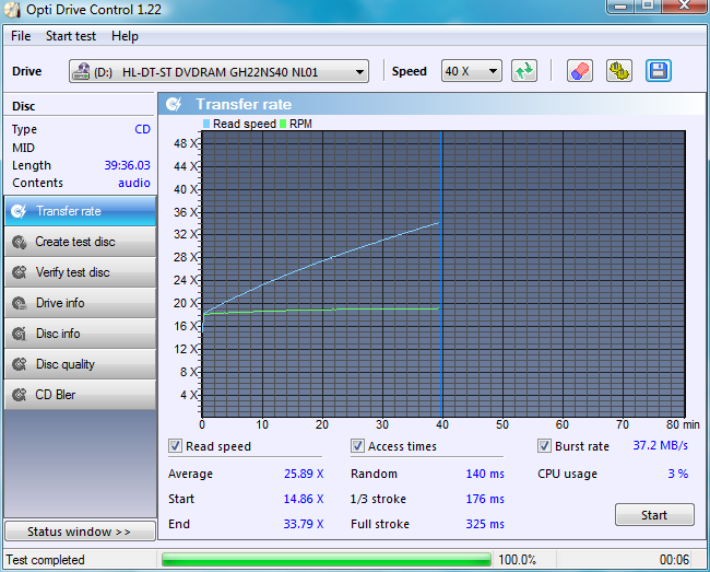

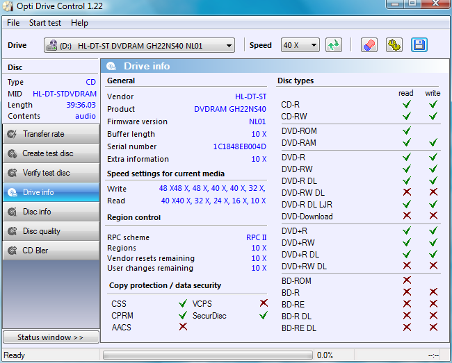

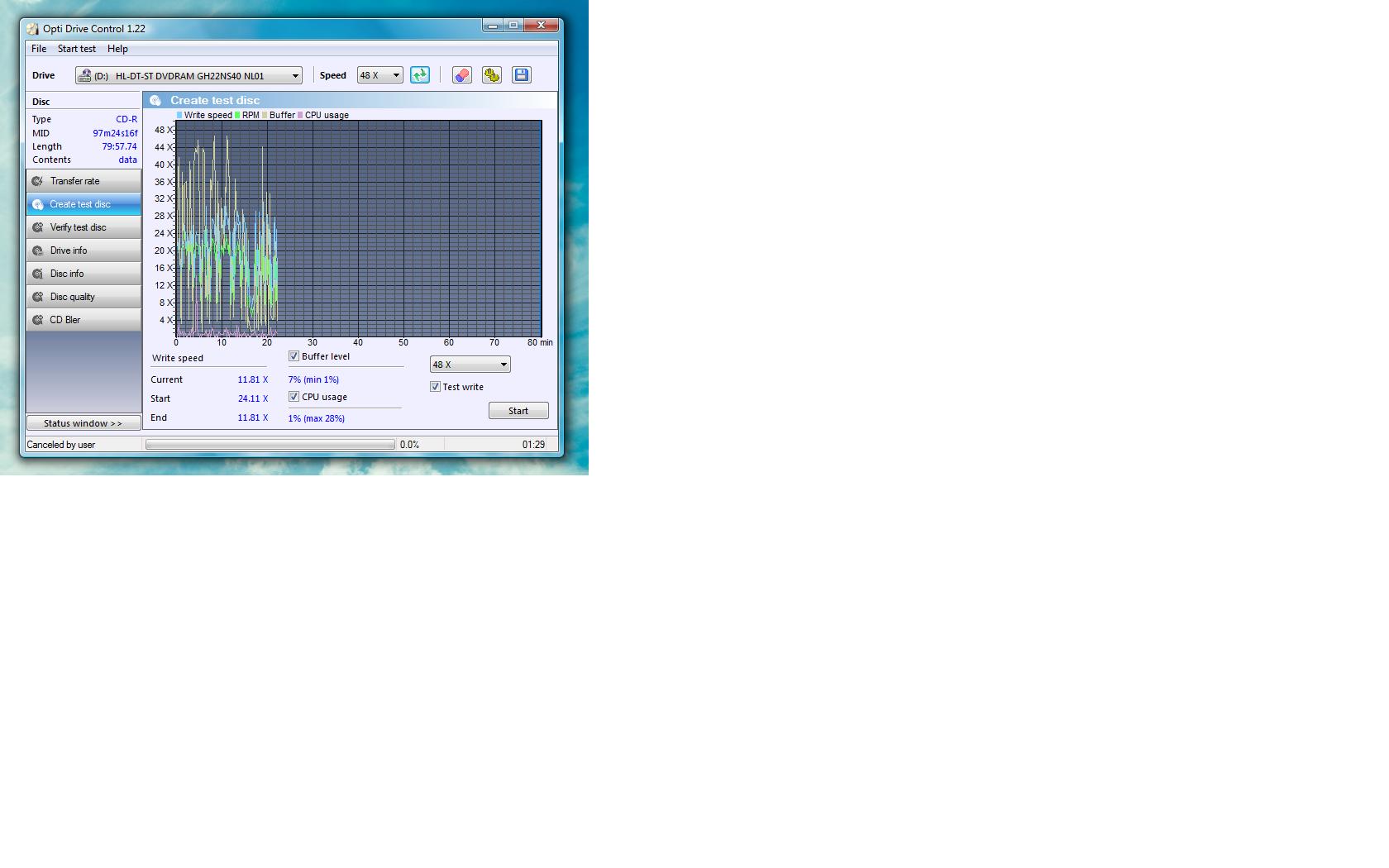

Ich hab dann vorhin mal mit OpDriveSpeed getestet. Die Screens findet ihr im Anhang. Irgendwie entspricht das auch nicht den angegebenen Geschwindigkeiten des Laufwerks. Ist es normal, dass die Geschwindugkeiten (z.B. beim Lesen) niedrig anfangen und dann hochgehen? Muss sich die Disc erst noch warm laufen oder? :)
Habe mit einer Audio-CD getestet - völlig ohne Kratzer. Die generierte Test-Disc (anderer Screen) ließ sich aber nicht verifizieren - no suitable Disc inserted ?

der dritte scan zeigt eindeutig ein prob mit der datenübertragung, sieht aus als könnte die festplatte/controller nicht genügend daten liefern, deswegen geht der speed nicht bis 48x, sondern schwankt so außerordentlich stark über ca. 35x. Bei dem lesetest tritt das dann vsl. auch auf, aber man muß solche tests auch mit vollen discs machen um das zu sehen.

Der gelbe graph im letzten screen ist ja der Buffer, und der sinkt plötzlich, und das ist natürlich nicht gut. Daher dass der Buffer leer läuft wird die Brenngeschwindigkeit dann gedrosselt.
CPU Last ist normal, aber irgendwas hat da wohl gestört, wodurch die Daten nicht rechtzeitig bereitgestellt werden konnten.
und was könnte das sein?
antivirenprogramm oder anderes programm im hintergrund, zb irgendwas mit autoupdate?

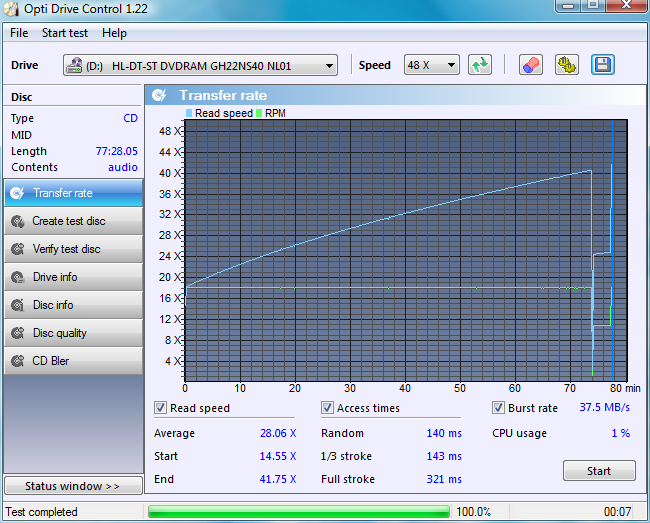

nee hatte keine programme im tray. habe gerade einen read-test mit mehr oder weniger voller cd gemacht. da hab ich am ende auf einmal auch die einbrüche...sieht ganz danach aus, als würde es "nur" am dvd-laufwerk liegen oder? festplatte läuft wie gesagt rund...kann es noch was damit zu tun haben, dass ich die hd letztens auf ahci umgestellt habe?

sieht gut aus bis auf den einbruch am ende.
mach mal nen lesetest mit ner sl dvd-rom. bei dvd werden mehr daten übertragen, also könnte sich das prob dort noch gravierender zeigen.

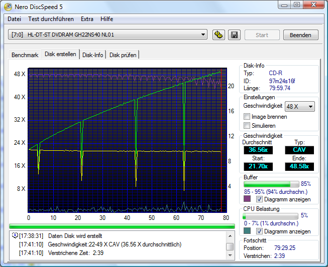

habe gerade eben nochmal einen test mit ner anderen vollen cd gemacht. dieses mal ohne einbruch. dann habe ich den hd mode im bios wieder auf ide gestellt und den create disc test gemacht > s. anhang..hab dann irgendwann abgebrochen..
und nun einen 2ten screen mit nero disc speed. die schreib-geschwindigkeit geht hier "nur" 3-4 mal in regelmäßigen abständen für kurze zeit nach unten um dann wieder zu steigen - die problematik gg ende ist komplett verschwunden, auch der buffer bleibt oben. die erstellte cd ist laut nero auch fehlerfrei. was sagt ihr dazu?

So muß das auch aussehen!
Fragt sich nur, ob du das mit nem vorher erstellten Image wiederholen kannst - dann könnte sich die Problematik wieder zeigen.
Dein Brenner ist wie von mir schon vorher vermutet vollkommen ok.
Und mach die Tests dann mal mit DVDR - denn wie gesagt, da werden mehr Daten übertragen, da zeigt sichs dann wirklich ob im Sys was faul ist.

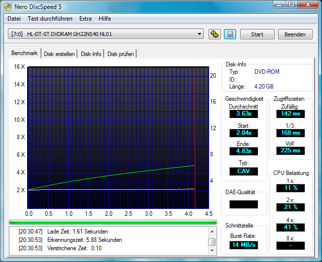

habe jetzt noch einen normalen benchmark (read) mit ner dvd gemacht (s. anhang). soll den disk erstellen test auch noch mit dvd machen?

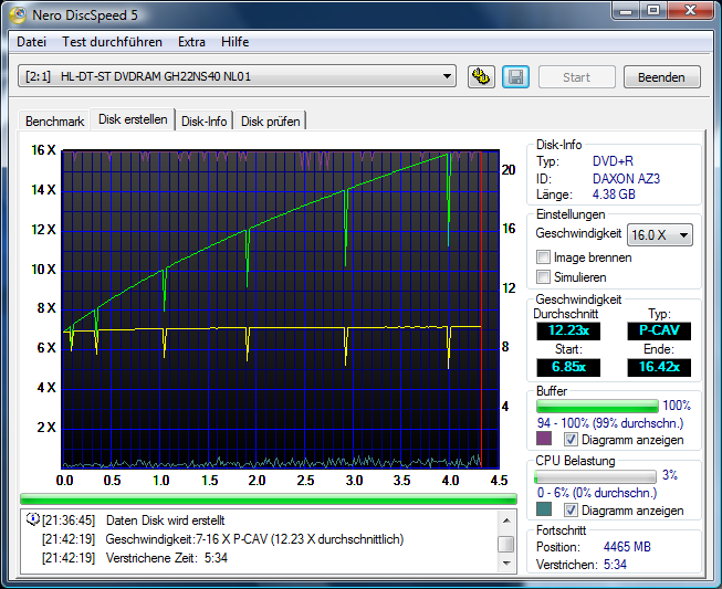

und nun ein disk erstellen test mit ner dvd (2ter sreen)! was sagst du/ihr zu diesen kleinen schwankern?

Welche Schwanker? Die kleineren "Absetzer" sind Punkte wo die opc (online power control) kurz einsetzt und evtl die laserstärke nachregelt. Für LG ist dieses Aussehen vollkommen normal, es gibt andere da siehts noch viel extremer aus.
Der Test-Burn ist 1a in Ordnung.
Der erste screen zeigt ne burstrate von 14mb - da würde ich mir sorgen machen, das langt nicht zum dvd brennen, da sollte ein wert von mind. 25mb sein, aktuelle boards schaffen da ca. 45mb und darüber.

und die burst-rate sagt etwas über die schnittstelle hd - mainboard - dvd aus oder wie? an der festplatte kann es dann wie gesagt eigentlich nicht hängen, weil die schon seperat getestet wurde und die burst-rate dort weit über 100 mb war. an was kann es dann liegen?
habe gerade eben nochmal getestet - hatte vorhin bei dem test mit der niedrigen burst-rate vorzeitig auf "schließen" gedrückt fällt mir grad ein. nun habe ich ~ 35 mb (wie oben beim ersten screen von optidrivecontrol, da hatte ichs ja auch schonmal getestet: 37 mb waren es da). immer noch zu wenig oder?
ne, 37mb sind vollkommen ok.

bei ner normalen dvd hat er jetzt nur 14 mb/s burst-rate ?
für den LG sind video dvds nicht normal, da sind alle LG künstlich beschränkt zwecks lautstärkereduzierung. Mach den test mit ner daten dvd rom, da sollten dann wieder die ca. 37mb stehen.
okay das eine war ne video dvd aber das andere war die datendvd die ich vorher mit nero disk erstellen erstellt hatte. > beide 14 mb/s! was soll der quatsch jetzt!? wo ist da der unterschied zwischen cd und dvd? kann doch eigentlich nicht sein, außer das dvd-lw ist doch hin..
