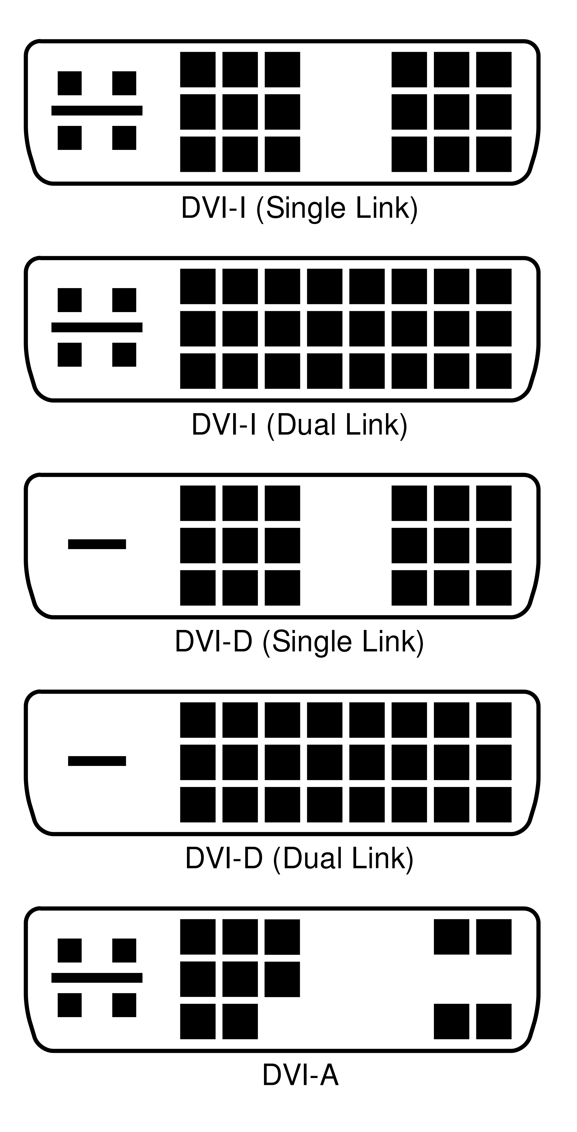

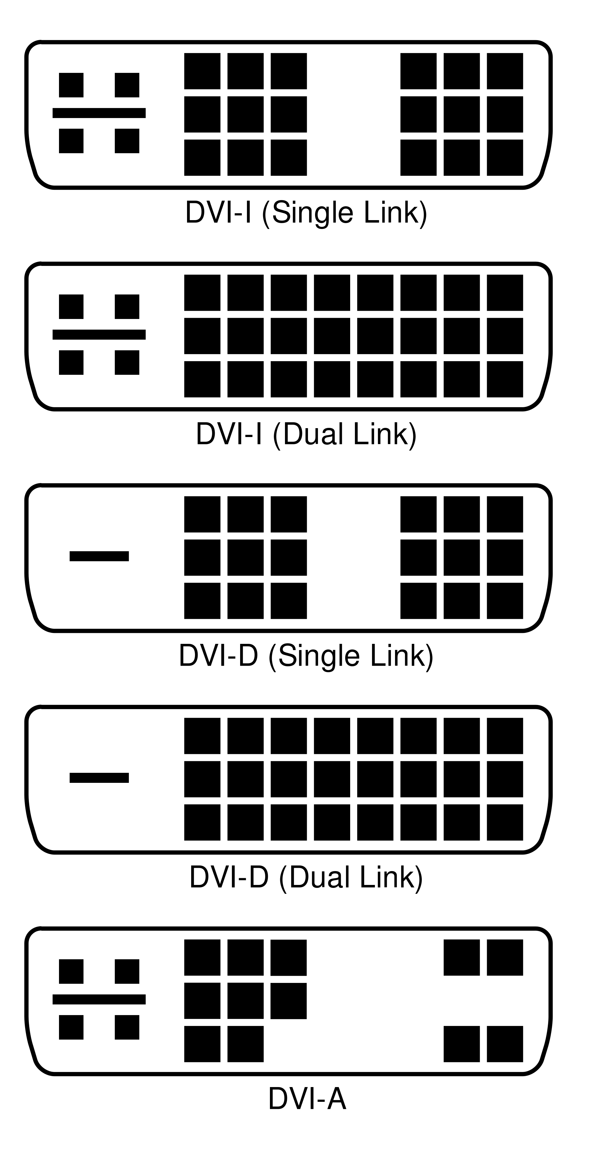

Nicht jeder DVI Port ist VGA fähig. Das muss ein DVI-I Port sein. Der hat dann auch noch das analoge VGA Signal.
Habe den DVI-I Port, hab gerade nachgeschaut.

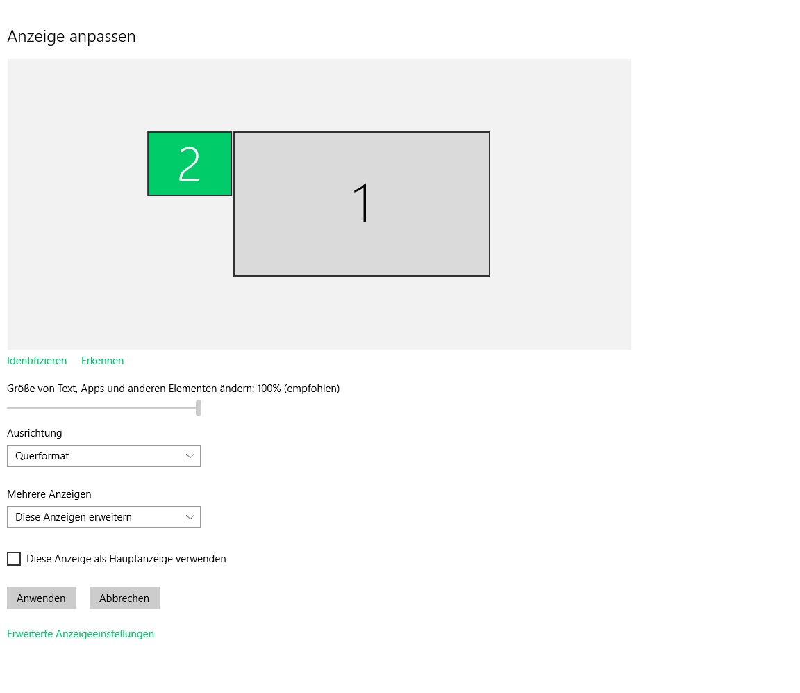

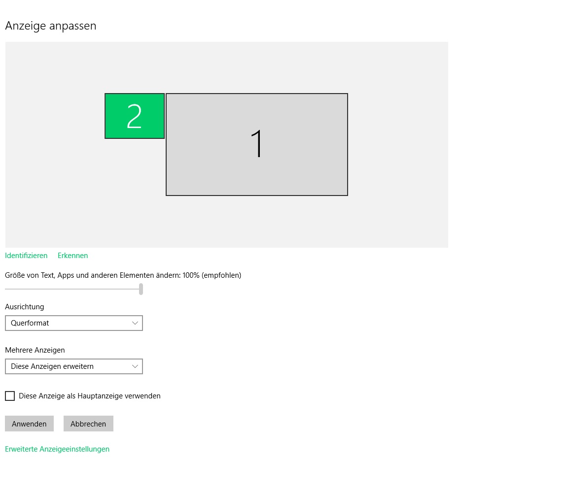

Kommt auf Dein Windows an. Einfach mal SKALIERUNG in der Windows Suche eingeben.
Unter Windows 10 bei den Systemeinstellungen unter System / Bildschirm.
Das Problem ist, wenn ich den 2. Bildschirm auswähle kann ich bei diesem "Balken" nichts einstellen, da er grau hinterlegt ist...
Cardhu schrieb:
Screenshot?! Oder was für ein "Balken"?
Hast du den Monitor auch erweitert und nicht dupliziert?
Und was willst du einstellen?
bei meinem 2. Bildschirm wird alles sehr vergrößert angezeigt, weshalb ich das wieder normal einstellen möchte. Der Balken unter "Größe von Text, Apps und anderen Elementen ändern" ist grau hinterlegt weshalb ich da nichts verstellen kann..
