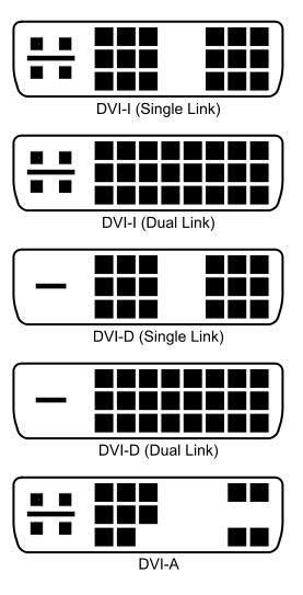

Guck hier mal bei DVI-I: Klick
Du musst die 4 Punkte um den Strick beim DVi Anschluss haben. Scheinbar auch nur die Gigabyte, meine Sapphire hat nur DVI-D.
Gruß Ecki
Wichtigster Satz bei Wiki
DVI ermöglicht die gleichzeitige Übertragung von analogen und digitalen Bilddaten.

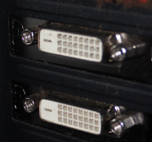

Hier mal ein grade aufgenommes Bild:
Bilder sind egal. Es kann auch eine DVI Buchse nach DVI-I Standard auf der Karte sein. Aber dennoch kein DVI-I liefern. Welche Karte hast Du genau? In den Specs steht, welche DVI Ports sie wirklich hat.
Und es sind 2 rein Digitale Ports.
Und was für ein Problem hast Du, wenn Du die iPGU nutzt? Das wäre die genau richtige Konfiguration. Die iGPU für den VGA Port nutzen.
Exakt die oben verlinkte GV-R929OC-4GD
