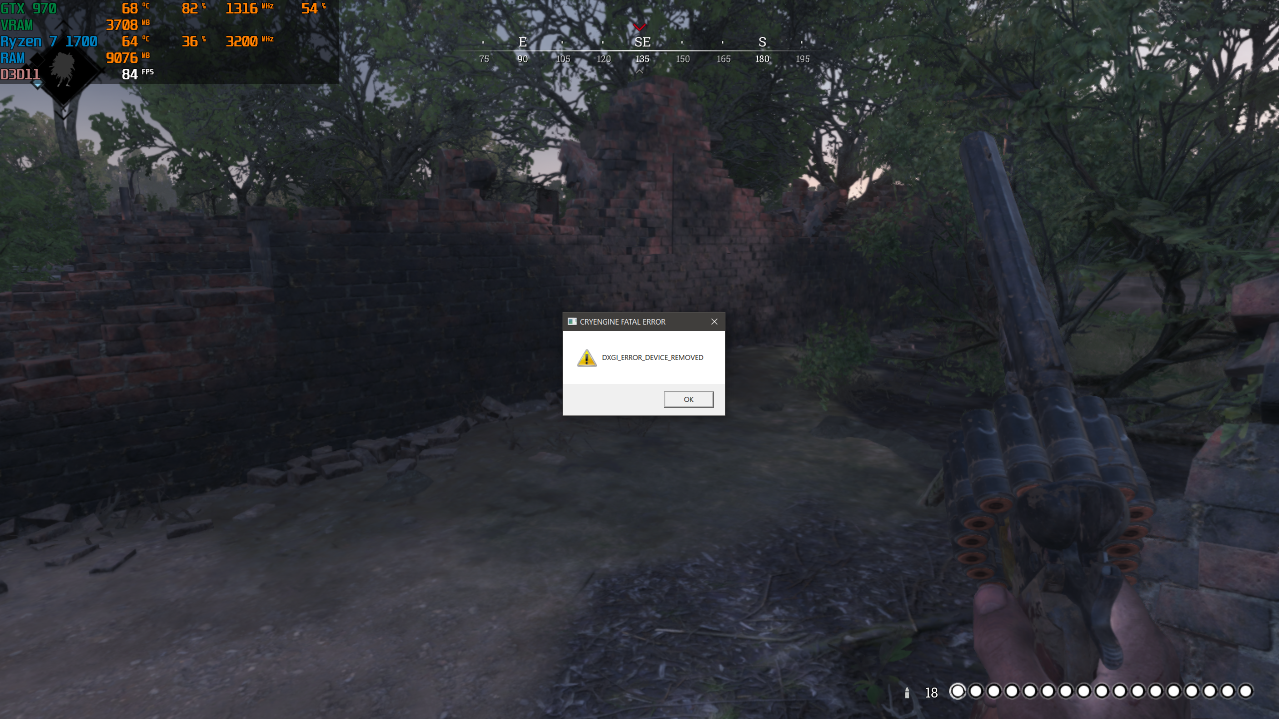

Wenn ich das Spiel Hunt:Showdown starte, läuft es einige Minuten zufriedenstellend. Im Schnitt 90-100FPS, für meine Hardware angenehme Sache. Alle Einstellungen auf Low.
Nach besagten Minuten crasht das Spiel mit folgender Fehlermeldung:
"CRYENGINE FATAL ERROR - DXGI_ERROR_DEVICE_REMOVED"
Ich lad noch einen Screenshot mit hoch. Ansonsten läuft der PC zuverlässig. Keine Abstürze, nichts.
