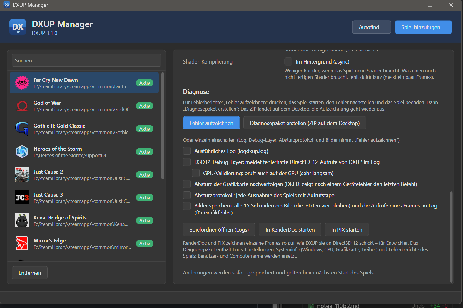

ich möchte euch mein Projekt DXUP vorstellen. Es übersetzt Direct3D 7, 8, 9, 10 und 11 auf Direct3D 12 unter Windows. Dafür werden passende DLLs neben die ausführbare Datei des jeweiligen Spiels gelegt.
Zusätzlich bietet DXUP Einstellungen für anisotrope Filterung, MSAA/SGSSAA, VSync und Upscaling. Ein eigener Manager erleichtert die Installation und verwaltet die Einstellungen pro Spiel. Welche Funktionen greifen, hängt vom jeweiligen Spiel ab.
Voraussetzung sind Windows 10/11 in 64 Bit und eine Grafikkarte mit Direct3D-12-Unterstützung. Das Projekt befindet sich noch in Entwicklung und wurde bisher hauptsächlich auf einer RTX 5090 getestet.
Über Feedback und Erfahrungen mit weiteren Spielen sowie AMD-, Intel- und anderen NVIDIA-Grafikkarten würde ich mich freuen. Bei Fehlerberichten helfen Spielname, Grafikkarte, Treiberversion und eine kurze Beschreibung des Problems.

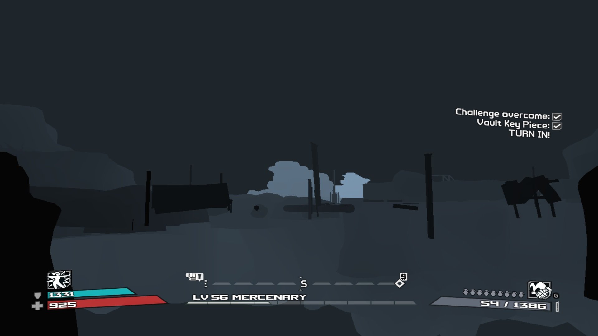

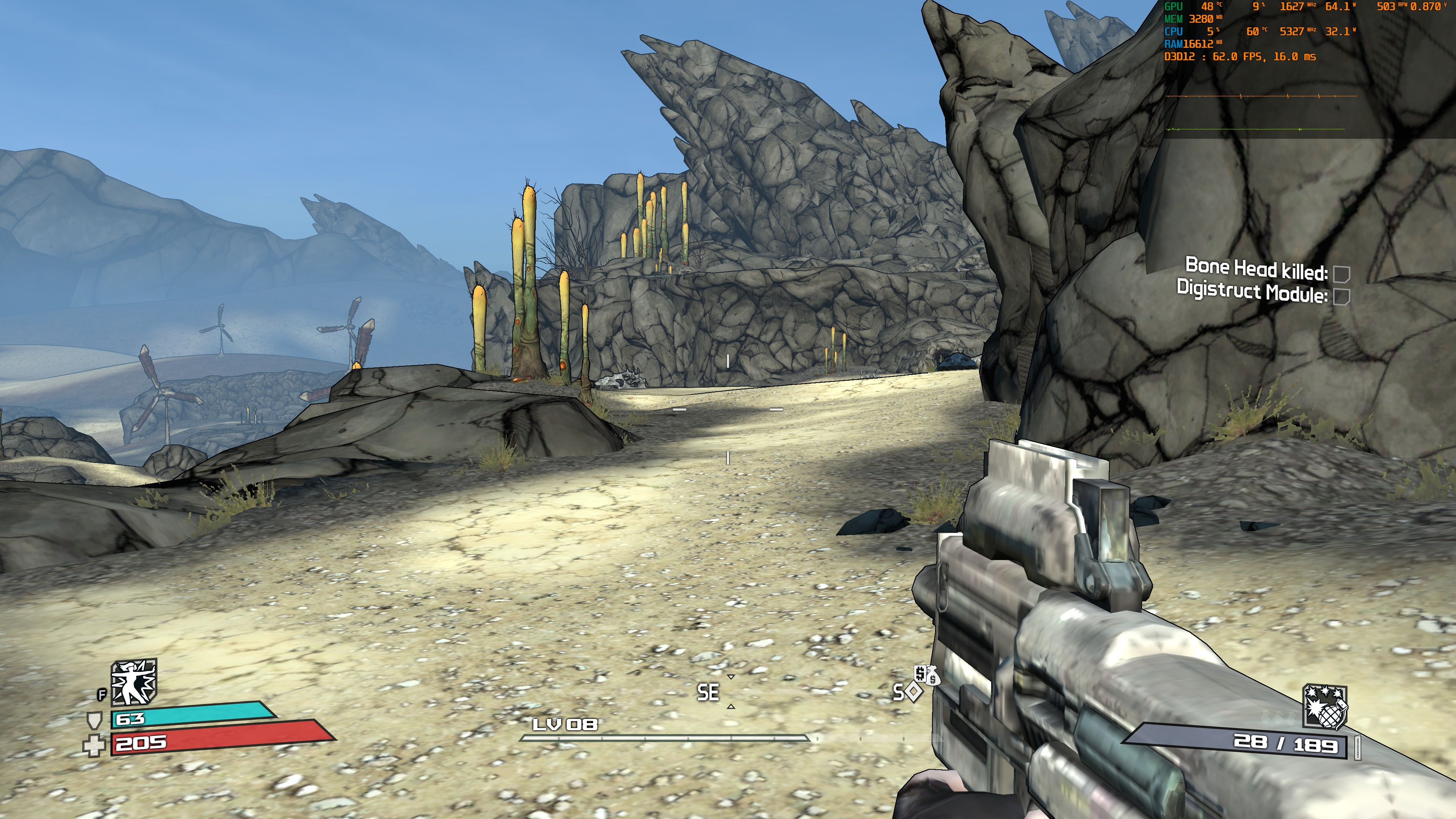

Sehr cool,
hab das mal mit Borderlands 1 (DX9 Game) ausprobiert. Grafikfehler, aber irgendwie sieht das schön aus. :D
Windows 10 mit RTX 4070, Studio Treiber 566.36 .

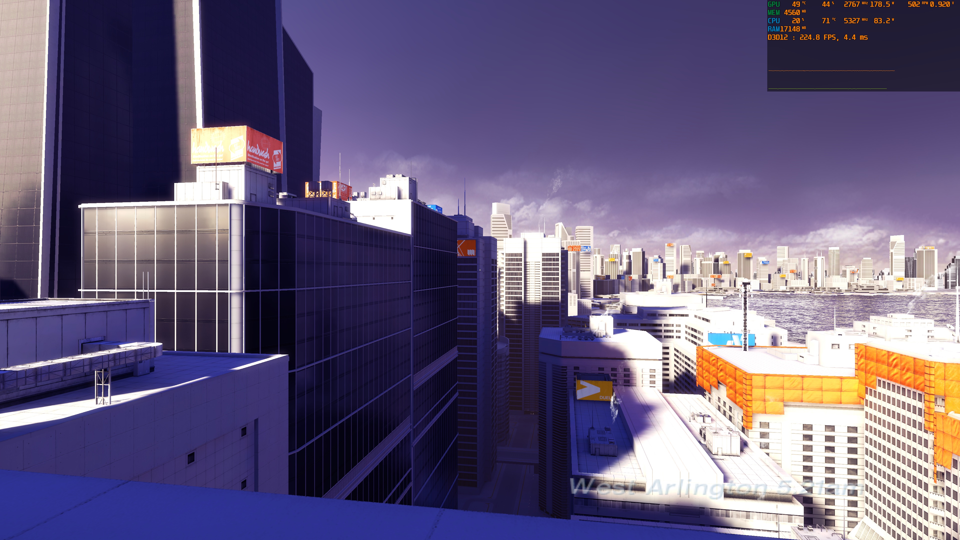

Mirror's Edge lief anscheinend mit DirectX 12, aber sehr vielen Grafikfehlern. Video musste ich auf 720p downscalen. Hoffe, man erkennt es trotzdem.
