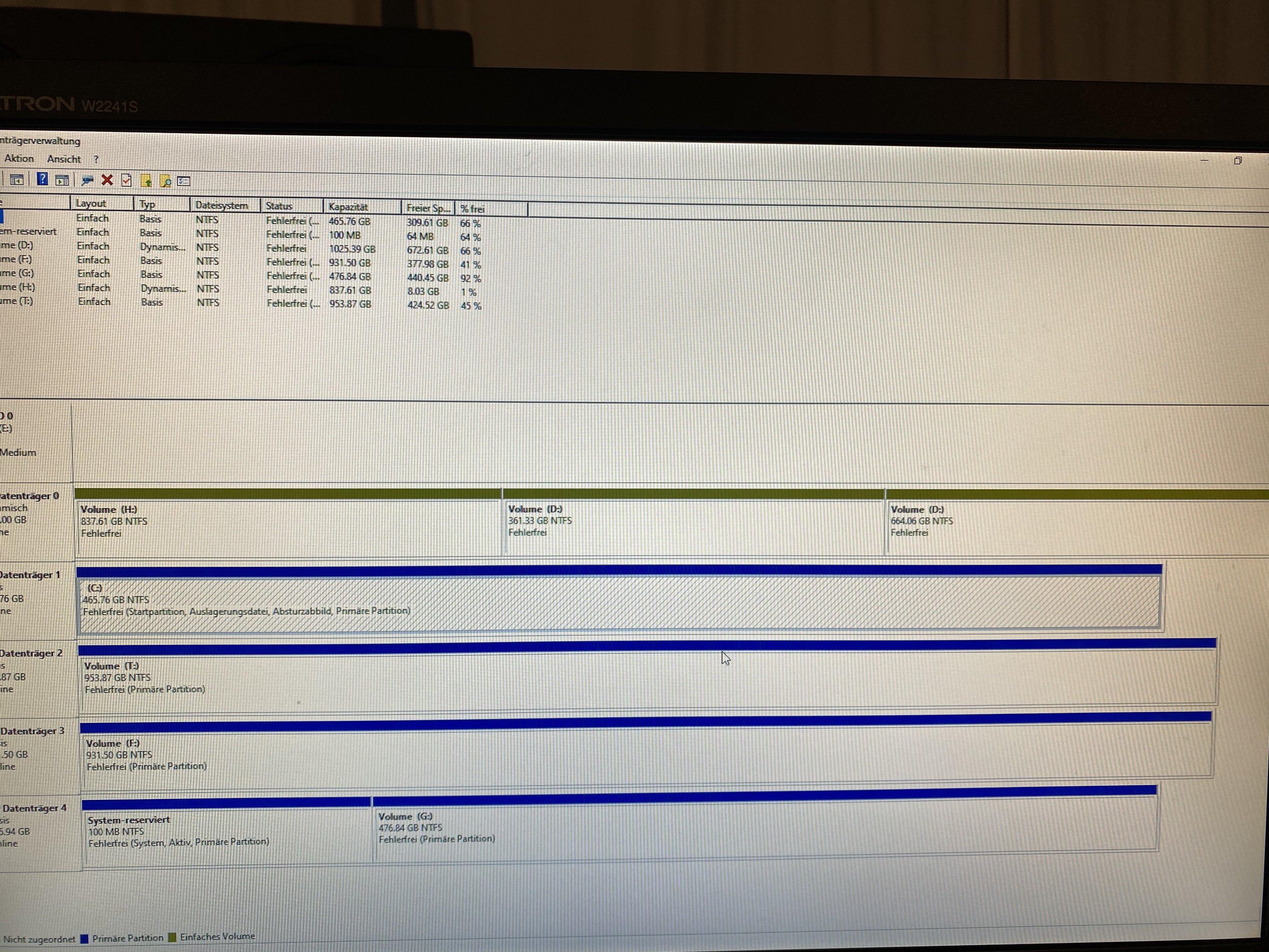

Hallo
Ich wollte eigentlich 2 Partitionen auf einer festplatte zusammenlegen, habe dafür "Volumen erweitern" gewählt.
Das scheint auch geklappt zu haben, nur sieht das in der Datenträgerverwaltung etwas kom isch aus (siehe Anhang), bzw, frage ich mich, was da genau geschehen ist. Es geht um Datenträger 0, der sollte neu 2 Partitionen haben einmal H und einmal D.
Kann mir da jemand weiterhelfen?
Jetzt hast du 3 Partition gemacht???
Sind auf der Platte noch Daten drauf? Wenn nicht alle Partitionen löschen und eine neue große Partition erstellen.

Also es sind jetzt 2 Partitionen unter "Dieser PC" ist das so auch sichtbar. In der Datenträger verwaltung zeigt es 3 Partitionen an, wobe 2 den gleichen Laufwerbuchstaben haben. Zudem wird es als "einfaches Volumen" angezeigt (grüner Balken) wohingegebn alles anderen Festplatten als "Primäre Partition angezeigt sind"
Leider sind schon viele Daten auf dem Volumen, daher möchte ich nur ungerne neu formatieren, wenn es nicht anders geht muss ich die Daten wohl irgendwo zwischen lagern und das machen...aber möchte mir wenn möglich diesen Aufwand ersparen.

Sowas passiert - wenn man nicht beachtet, dass sich Partitionen nur dann physisch erweitern lassen, wenn sich der zusätzliche Platz unzugeordnet direkt hinter der zu erweiternden Partition befindet. Wenn man zwei räumlich voneinander getrennte Partitionen zusammenführt, entsteht eben ein dynamischer Datenträger. Warum dieses eigentlich völlig logische Detail immer wieder unbeachtet bleibt, kann man sich eigentlich nicht erklären.
Dynamische Datenträger sind genau dafür da das Volumen über mehrere Partitionen erstellt werden können, egal ob auf der gleichen Platte oder auf unterschiedlichen Platten. Bei Volumen über mehrere Platten gehen die Daten verloren, wenn eine davon fehlt und auch sonst sollte man sie eher meiden, denn bei der Datenrettung gibt es damit gerne Probleme, so unterstützt Windows keine dynamischen Datenträger über USB und auch beim Neuaufsetzen muss man sie gerne mal erst importieren. Achte also besonders gut darauf immer ein ordentliches Backup zu haben.
