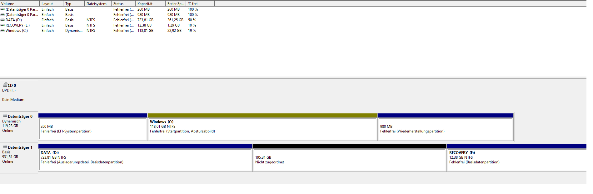

auf meinem Laptop ist die Windows C Partition auf einem dynamischen Datenträger installiert (Datenträger 0). Mein Problem ist jetzt, dass der Speicher immer knapper wird. Die restlichen Speicherkapazitäten sind auf einem Basisdatenträger (Datenträger 1) installiert.
(siehe Screenshot)
Es ist anscheinend nicht möglich (soweit ich das sehen kann) Speicherplatz von Basis (Datenträger 1) zu C dynamisch (Datenträger 0) zu verschieben. Habe mir überlegt, meine Daten auf D zu sichern und den Datenträger 1 auch in einen dynamischen umzuwandeln. Ich müsste dann doch C mehr Speicherplatz zuweisen können? Meine Frage ist jetzt, ob das sinnvoll ist. Den Laptop will ich noch verwenden, da er ansonsten noch gut läuft und funktioniert.
Mir fällt gerade keine passende Autoanalogie ein, aber nein, es macht keinen Sinn. So garkeinen Sinn.
Das eine ist ne SSD (sehr schnell, super schnelle Zugriffszeiten) und das andere ne HDD (langsam, ultraaaa langsame Zugriffszeiten). Das zu mischen, macht alles langsam.
Lösung: Notebook-Modell nennen und schauen wie viel Speicherplatz ist insgesamt belegt.
Dann EINE neue, entsprechend große SSD bestellen, einbauen, Windows drauf, Daten verschieben, alte SSD und HDD rauswerfen.
Kostet nicht die Welt und ist die allerbeste Lösung.

Windows auf einem dynamischen Datenträger der in GPT ist,
bin überrascht.
Das kann doch nur geklont worden sein.
Warum nutzt man hier dynamische Datenträger.
Hä, wie will man den Speicherplatz von einem Datenträger auf einen anderen verschieben.
Unter Partitionen auf dem gleichen Datenträger ist das möglich, ja.
Dann solltest Du genau diesen Punkt an der Wurzel angehen, und die zu kleine SSD gegen eine größere tauschen. Welches Notebook genau ist im Einsatz (bitte exakte Typenbezeichnung posten!)?

Das System scheint auch auf beide Datenträger verstreut zu sein und es hat sich auf Datenträger1(HDD): auch eine Recovery Partition verirrt mit Laufwerksbuchstabe.
1)Backup der Daten machen
2)Größere SSD kaufen (mit Empfehlung die nach Modellangabe gegeben werden kann)
3)HDD ausbauen
4)neue SSD einbauen
5)Windows neu installieren
Langfristig bekommst du so wie es aktuell ist Probleme mit Windows wenn ein Datenträger ausfällt(Die HDD Datenträger1)
Zurück konvertieren geht leider nicht ohne das Volume zu löschen. (Datenverlust)
https://learn.microsoft.com/de-de/w...nt/change-a-dynamic-disk-back-to-a-basic-disk
RecoveryPartitionen in der Größe sind vom Hersteller. Der wird sich was dabei gedacht haben. Beispielsweise um die pupskleine 128GB SSD nicht noch kleiner zu machen als sie schon ist :D
Unabhängig davon sind ca. 200GB der HDD ungenutzt.
Hier könnte man das Volume auf der HDD auch erweitern

@Ladida
Man kann Speicherplatz nich über Datenträger hinweg zuweisen. (Zumindest nicht in der Konstellation)
Du hast:
1x SSD 128GB(119GB angezeigt bzw nutzbar)
1x HDD 1TB(931GB angezeigt bzw nutzbar)
Der Unterschied entsteht weil der PC binär rechnet die Industrie aber dezimal.
Wenn du Daten auf C: (SSD) auf D: (HDD) auslagern kannst würdest du ohne neue SSD zu kaufen auskommen.
Einfach mal in den Benutzerordnern schauen zb Downloads,Musik,Videos,Bilder und diese Daten auf D: (HDD) kopieren und danach auf C: (SSD) löschen.
Was auch noch möglich ist ist den Datenträger zu bereinigen (SSD) das ist eine Windows Funktion.
https://support.microsoft.com/de-de...-windows-8a96ff42-5751-39ad-23d6-434b4d5b9a68
