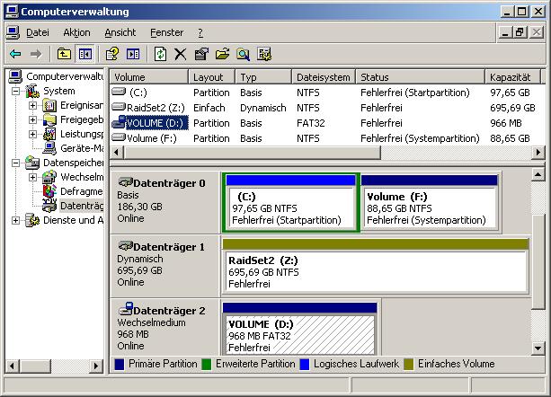

Hallo Fiona,
Das Raid wurde (so galube ich mich zu erinnern) direkt über den FAsttrack-Cotroller konfiguriert.
Im Controller Bios werden die 4 Platten alle korrekt angezeigt 1-4, 2-4, 3-4, 4-4
Die Datenträgerverwaltung zeigt das Raid als einen dynamischen Dateträger ohne Fehler an.
(Im Bild: Datenträger1)
screen1-jpg.149598

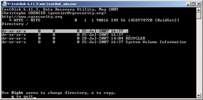

Versuch1 nach Deiner Anleitung mit Drive Z: - 746 GB / 695 GiB:
Siehe screenshot. NTFS war schon vorgegeben. Sonst bin ich so verfahren, wie Du es mir beschrieben hast.
screen2-jpg.149606
Da werden exakt die Daten gelistet, die von mir zuvor mal gelöscht wurden, jedoch nicht die von mir benötigten :-(

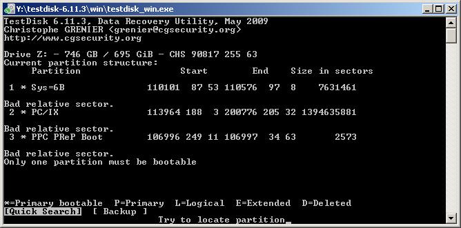

Heute morgen, bevor es zur Arbeit ging, habe ich die Diagnose nach Deiner letzten Anleitung gemacht.
Hier das Ergebnis:
screen5-jpg.149647
Habe erstmal alles so wie es auf dem Screen zu sehen ist, stehen lassen.
Viele Grüße
Dete59

Bei der normalen Analyse wähle mal bitte nicht Das Laufwerk (Drive) sondern deine Platte (Disk) aus.
Wichtig ist im Fall die tiefere Suche Deeper Search.
Besispiel siehst du hier;
https://pics.computerbase.de/2/2/6/9/8/11-1080.1679467914.png
Ansonsten wie beschrieben;
Mache mal eine Diagnose nach dieser Anleitung;
Starte Testdisk bestätige bei dem Log-Datei-Screen mit Enter, wähle deine betroffene Festplatte aus und bestätige mit Enter, bestätige bei Partition Table Typ Intel, bestätige bei Options.
Setze Allow partial last Cylinder auf Yes und Cylinder boundary auf No.
Beende das Menü Options bei Ok.
Gehe auf Analyse mit Enter und setze mir einen Screenshot.
Bestätige auch bei Quick Search mit Enter (wenn nötig wegen Vista-check mit y) und setze mir auch den Screen.
Markiere mal die betroffenen Partitionen und drücke p auf der Tastatur ob deine Daten angezeigt werden oder eine Fehlermeldung.
Zurück kommst du mit q drücken.
Wenn keine Partition mit Daten gefunden wurde;
Bestätige weiter bis du zum Menü kommst wo unten steht [Quit] Deeper [Search] [Write] und gehe mit dem Pfeil auf [Deeper Search] (tiefere Suche) und lasse es laufen.
Setze mir auch einen Screenshot.
Die betroffene Partition sollte wenn du den Screen machst markiert sein.
Viele Grüße
Fiona

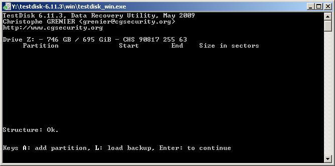

So, nun ist die Analyse durch, aber leider keine neuen Ergebnisse.
Hier die Screenshots:
screen6-jpg.149682
screen7-jpg.149683
screen8-jpg.149684
Dann nochmal mit Deeper-Search
screen9-jpg.149686
screen10-jpg.149687
Wieder nur die RAW Dateien :(
Ich lass Testdisk mal so stehen, in der Hoffnung, dass Du noch einen Tipp hast.
(So nachdem Motto "noch einen klick und alles ist wieder da" ;)
Danke & Gruß
dete59
