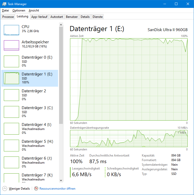

ich habe 2 SSDs unter Windows 10 zu einem dynamisches Volume zusammengefasst. Jetzt möchte ich die Daten von dort auf eine neue SSD kopieren. Dabei werden die Daten mit gerade mal ~5 MB/sec gelesen. Das ist viel zu langsam! Was läuft da falsch?
Die Dateien, die kopiert werden, sind alles möglich: mal mehrere GB große VMWare-Dateien, mal kleine JPEGs. Die Datenrate ist immer konstant niedrig!
Ausnahme: Im Task-Manager kann ich sehen, welche SSD der beiden gerade gelesen wird. Das Phänomen tritt nur bei der SanDisk SSD auf.
Mein Eindruck ist, dass es jedoch nicht an der Hardware liegt, sondern am dynamischen Volume an sich. Kann man das wieder auftrennen, ohne die Daten zu verlieren?
Die SSDs sind beides SATA-SSDs. Einmal eine SanDisk Ultra II und einmal eine Crucial MX 100.
Bild dazu:

Der Fehler muss irgendwo im dynamischen Datenträger (erweitertes Volume) von Windows liegen. Ich kann mir nicht vorstellen, dass eine der beiden SSDs ein Problem hat. Auch CrystalDiskInfo meldet nichts in dieser Richtung.
Was mir gerade einfällt: Vielleicht hat es auch damit zu tun, dass ich den kompletten Unterbau (Mainboard, CPU, RAM) gewechselt hatte, aber das Windows und die SSDs einfach weiterbetrieben. Andererseits: Eigentlich lief es seither problemlos.
Guten Morgen und frohe Weihnacht!
Kurze Rückmeldung, nachdem ich jetzt den SSD-Verbund aufgelöst habe: Die SSDs arbeiten mit voller Geschwindigkeit, so wie es sein soll. Seltsam, dass eine der beiden (die SanDisk Ultra II) im Verbund beim Lesen auf die 5-10 MB/sec eingebrochen war :o
