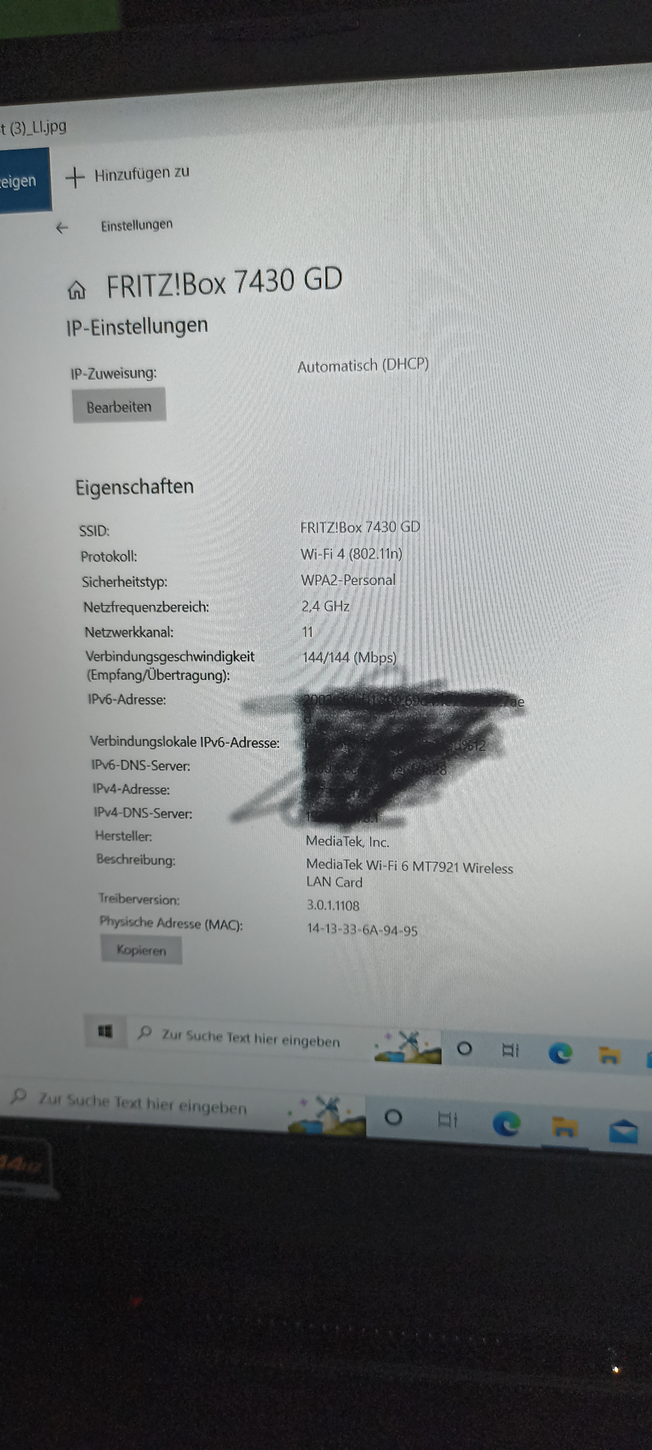

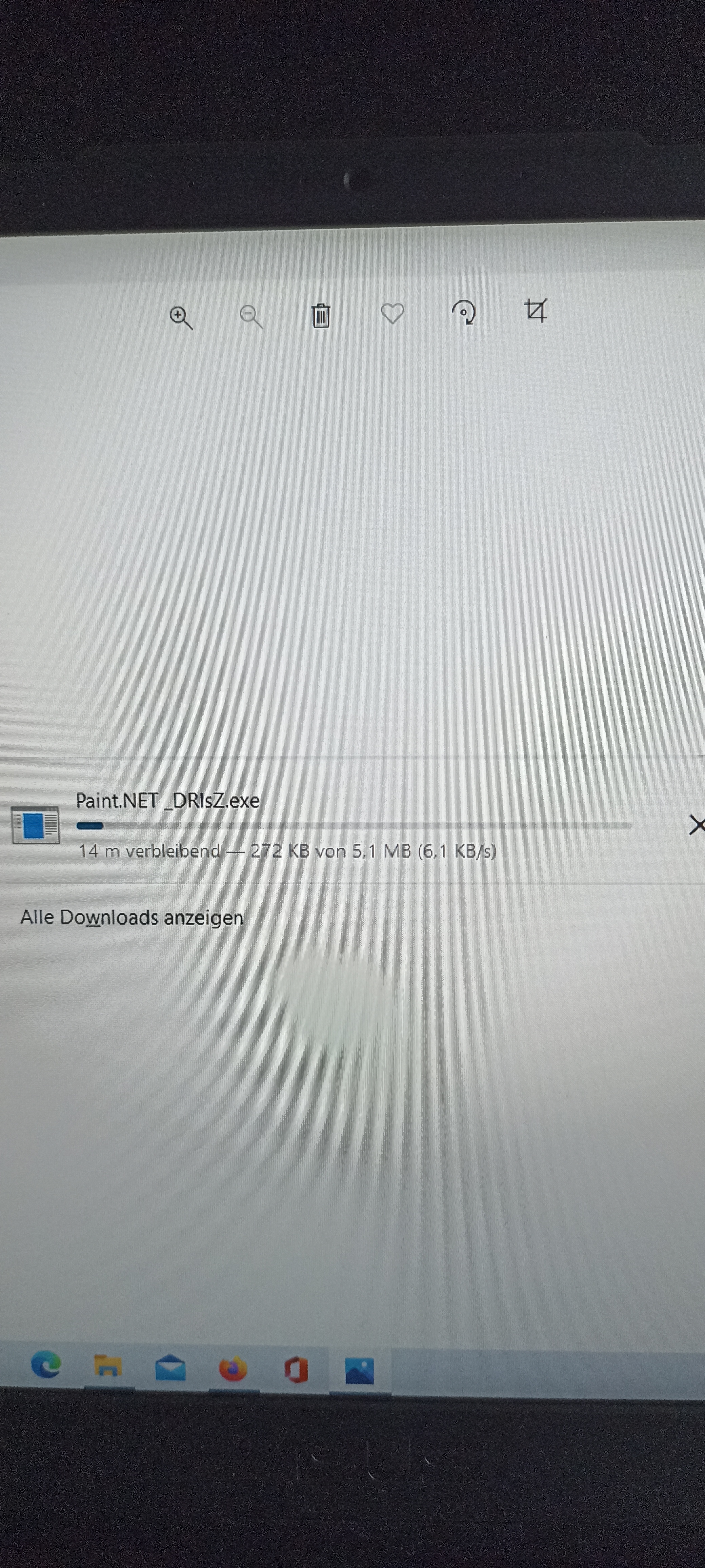

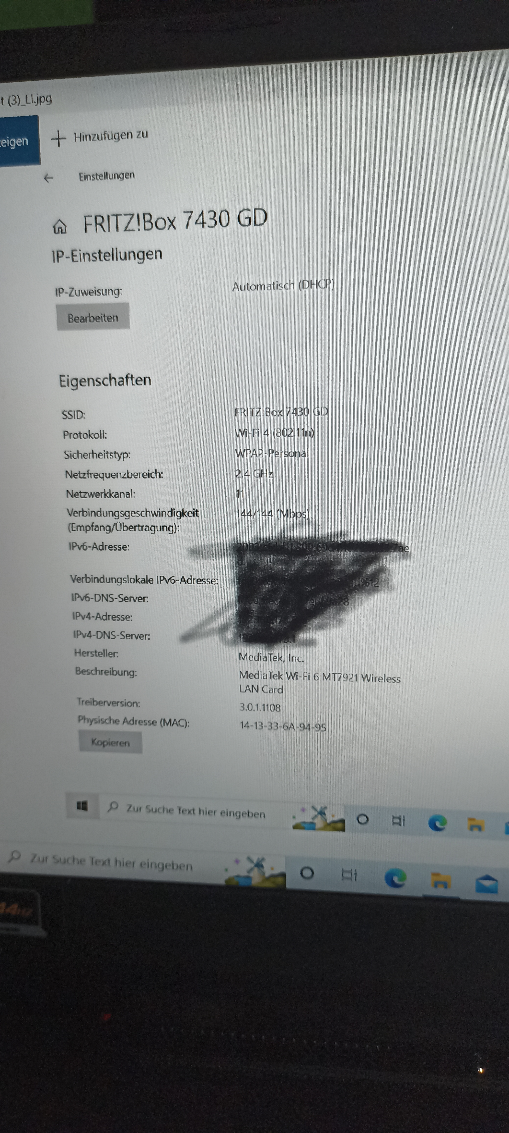

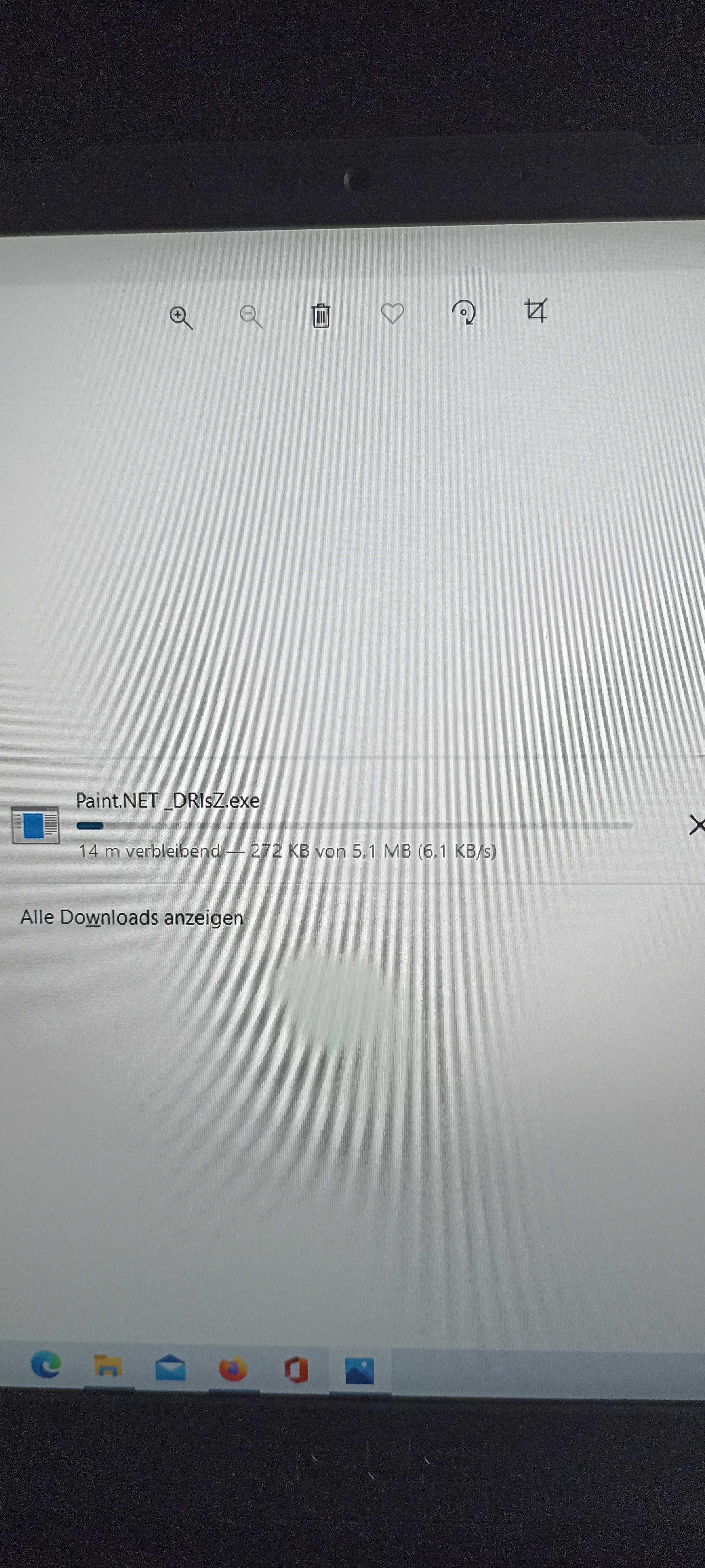

Ich gebe hier Mal noch 2 Bilder als Anhang mit dazu, dass ihr versteht was gemeint ist. Per Ethernet habe ich besten Empfang mit 100Mbps und brauche ein paar Sekunden für Paint. Wie man am Bild erkennen kann habe ich laut dem Laptop 144Mbps aber brauche 15 Min um Paint runter zu laden.
Ebenfalls auf dem Bild zu erkennen: der Laptop hat Wifi6, der Router aber nur WiFi 4. Da dies der Router meiner Eltern ist lässt sich hier auch erstmal nichts machen.
Trotzdem stellt sich mir die Frage: warum ist die Bandbreite dieses Laptops so dermaßen scheiße wenn mir sogar 144Mbps angezeigt werden, sowohl in Empfang als auch in Übertragung? Ich habe Mal kurz versucht in LoL ne kleine Übungsrunde zu spielen, der Ping ist zwischen 180 und 700 rumgewackelt. Kann mir da jemand helfen? Treiber und sonstiges alles ist auf dem neuesten Stand (letzter Check am 06.06.2022 um 11:30 Uhr)

Hi, Ethernet 100Mbps klingt nach einem älteren Kabel oder einer Gegenstelle die nur 100mbps abgibt. Die 144Mbps die deinem Laptop angezeigt werden, sind bei WLAN sehr flexibel, da der WLAN Access Point seine Verfügbare WLAN Bandbreite auf alle verbundenen Geräte aufteilen muss.
=> Da sind somit sehr viele Faktoren an denen die schlechte Downloadrate liegen kann. Was sagen einschlägige Speedtest Webseiten wie speedtest.net / fast.com / avm Zack?
EDIT: WLAN N-Router mit bis zu 450 MBit/s (2,4 GHz), 4 x Fast-Ethernet-LAN, 1 x USB 2.0
hier ist schonmal die Erklärung, warum per LAN dann 100Mbps kommen, Fast-Ethernet ist 100Mbps schnell.
und nur ein 2,4GHz Netz mit "bis zu 450Mbit/s" bezieht sich dann auf alle Geräte gesamt.

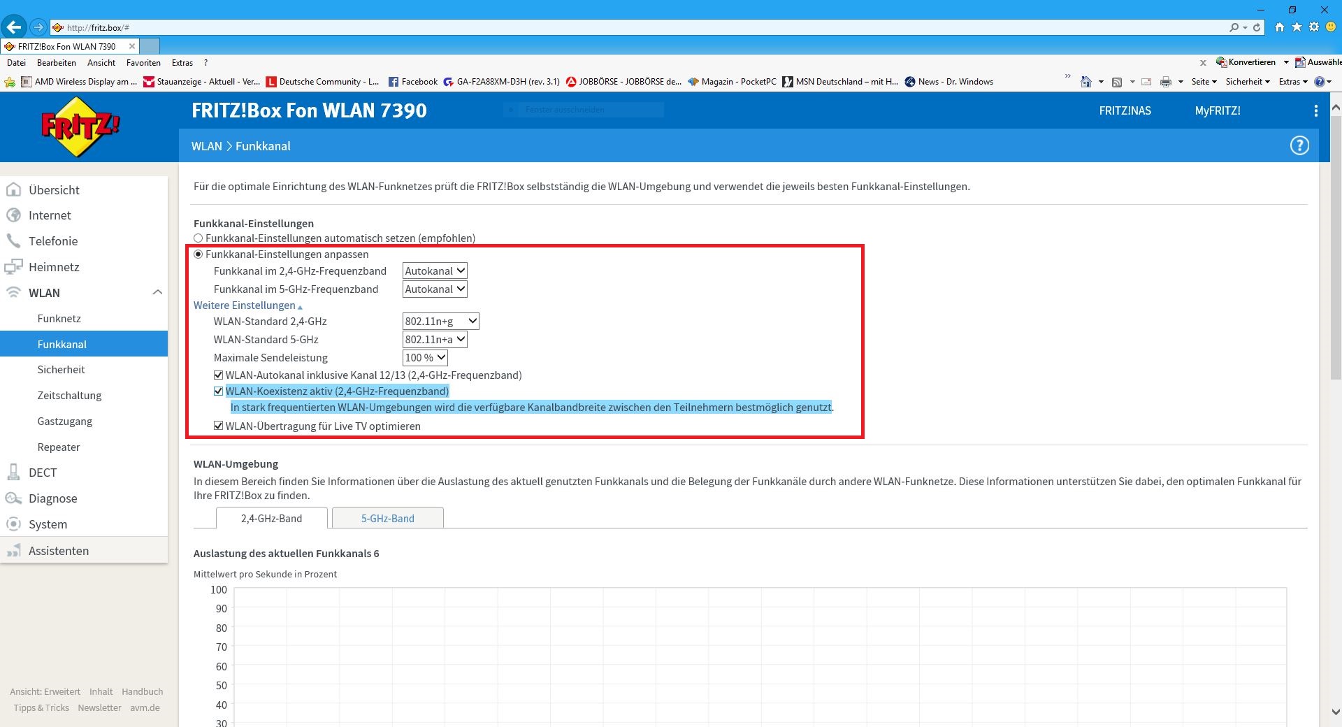

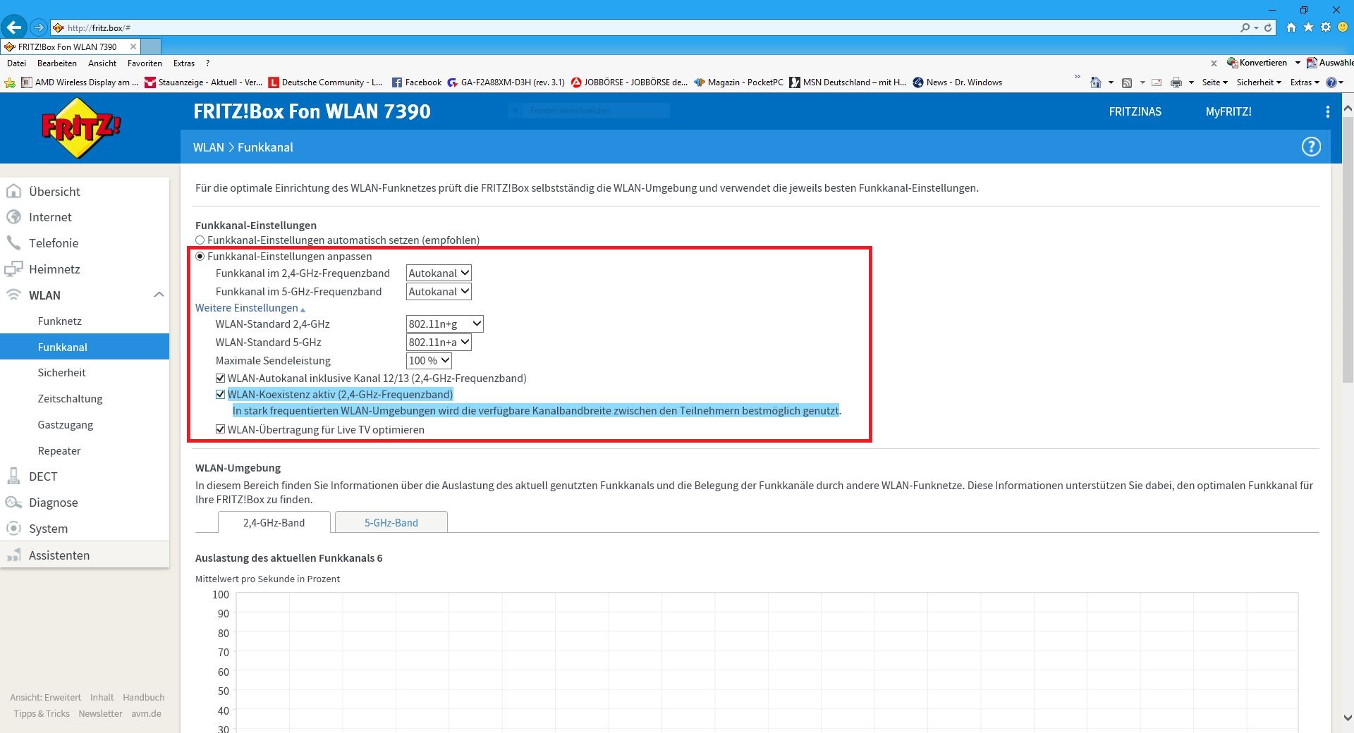

mal bei wlan in der fritzbox den haken bei
WLAN-Koexistenz aktiv (2,4-GHz-Frequenzband)
In stark frequentierten WLAN-Umgebungen wird die verfügbare Kanalbandbreite zwischen den Teilnehmern bestmöglich genutzt.
wegnehmen

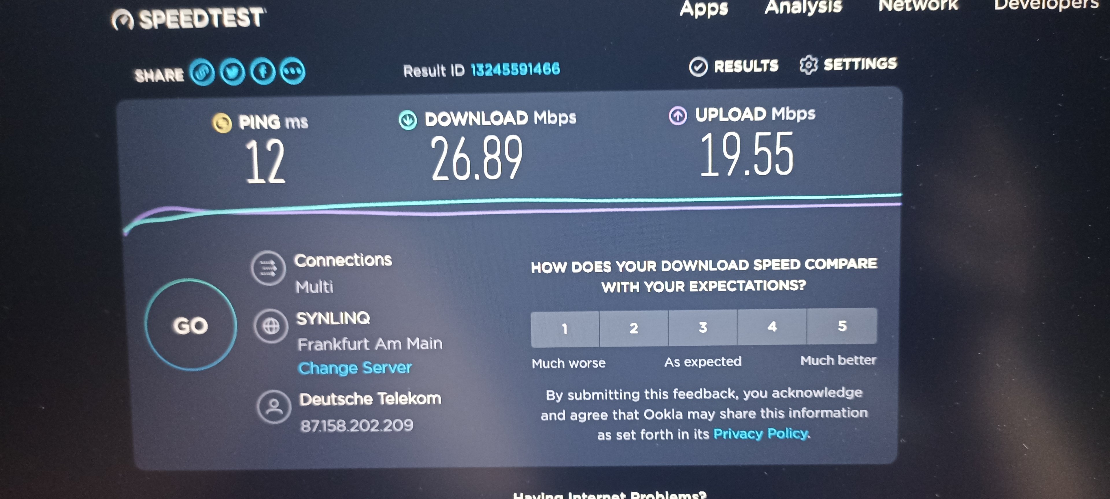

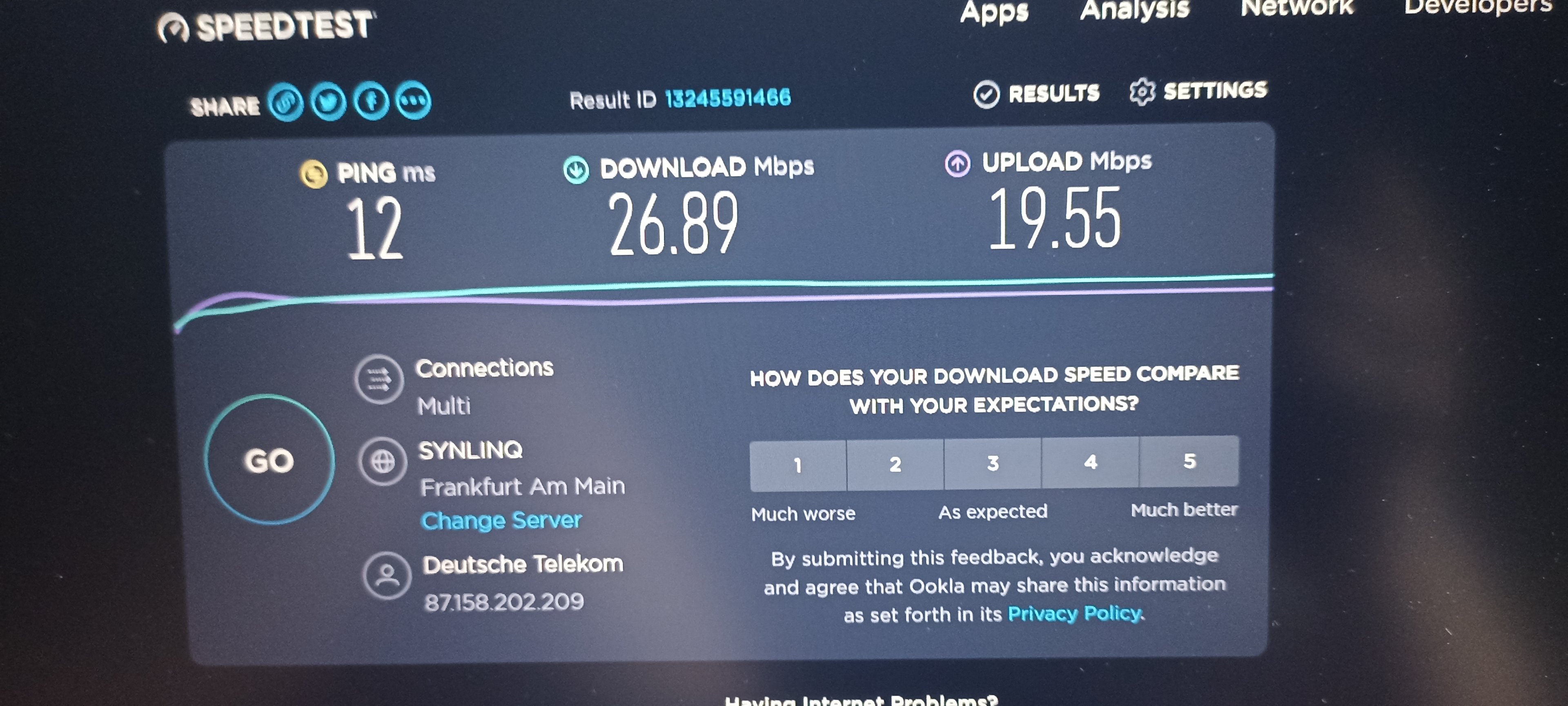

Ergebnis vom Speedtest

die läuft jetzt in wlan in 20 mhz
die bandbreite wird reduziert
sollte mal auf 40 mhz gehen
mal testen ob besser wird
wegnehmen

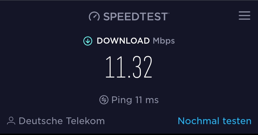

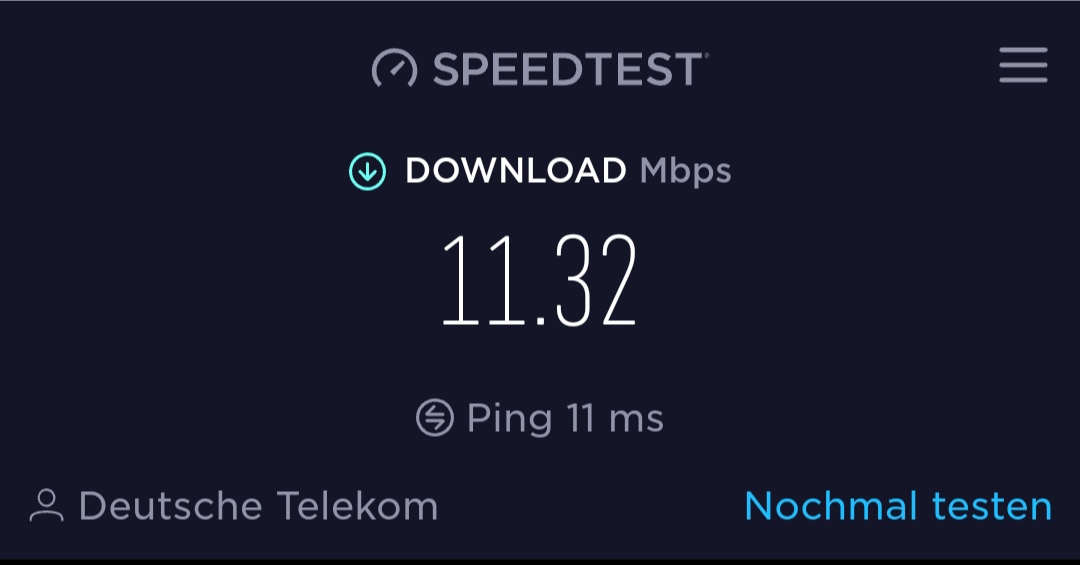

Und andere Geräte, wie zum Beispiel Handy, sind wie schnell im Vergleich?
das Handy selbst liegt bei 11 Mbps. Das Ding ist aber: wenn ich z.b. über das Handy am Laptop ins WLAN gehe, sprich Handy als Router nehme, dann funktioniert es flüssiger als wenn ich direkt über den Router gehe.
