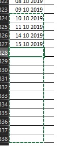

Dazu habe ich diese Formel gemacht: =WENN(ISTLEER(Track_History!A325);"";Track_History!A325)
Ist es möglich wenn ich Im Namens-Manager diese Formel benutze:
=BEREICH.VERSCHIEBEN(Graph!$A$1;ANZAHL2(Graph!$A:$A)-1;0;-MIN(Länge; ANZAHL2(Graph!$A:$A)-1);1)
das die istleer Formel ignoriert wird. In A:A wird als Ergebnis Datum erzeugt.

Schade, Funktioniert doch nicht. Wenn ich mit istleer die Zeilen füttere und herunterziehe wird trotzdem die letzte istleer Zeile ausgewertet wenn ich mir die Daten im Names-Manager anschaue (Aktuell 15 letzte in der Variablen).
Keine Ahnung warum es zu Hause zu funktionieren schien.
Sorry für den vor schnellen Schuss. In der Kopie von oben funktioniert es. Im Original noch nicht. Muss mir das genauer anschauen was ich falsch gemacht habe.

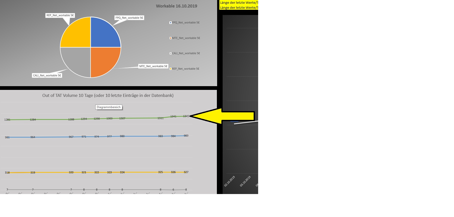

Hi,
erstmal einen großen dank von Mir für deine Unterstützung. Habe aber noch ein Problem mit einem Diagramm. Hast du vielleicht noch eine Idee wie ich diese eine Line entfernen kann. Sie erscheint immer beim nächsten ausführen des Makros
  • Diagramm_fehler.zip
Ist ja witzig, sobald ich einen Bereich wegnehme zerschießt es das Diagramm. Auch eine andere Reihenfolge bringt keinen Erfolg. Das ist ja ein kniffliges Problem....
Hab noch keine Lösung woran das liegt.
Diese grüne Linie ist die Spalte K "Total Backlog"
Ich kann die Linie in Diagramm löschen, kommt aber nach Makro wieder.
Es sollte ein Diagramm mit "nur" Backlog der einzelnen Gruppen sein und ein zweites (rechst) mit dem totalen Backlog. Wenn ich in dem Makro den Bereich verkleinere, die Breite von k auf j setzte fehlt der total Backlog. Wäre die Frage ob man nur für das eine Diagramm einen Bereich K:K definieren könnte?
Frage: Das Makro ermittelt anhand der Variablen den Bereich. Kann ich mir auch die Werte der Zellen zurück geben lassen die das Makro ermittelt hat? Also Variable steht auf 10 das Marko schreibt in Zelle BA1 die letzte ermittelte Zelle und in BA2 die oberste. So könnte man das Problem umgeben mit den Diagrammen (leichter auch neue erstellen, Beispiel unterste A300 – 10 also A290)? Diagramm hold sich die Daten aus dem Bereich A290-300; C290-x usw.
