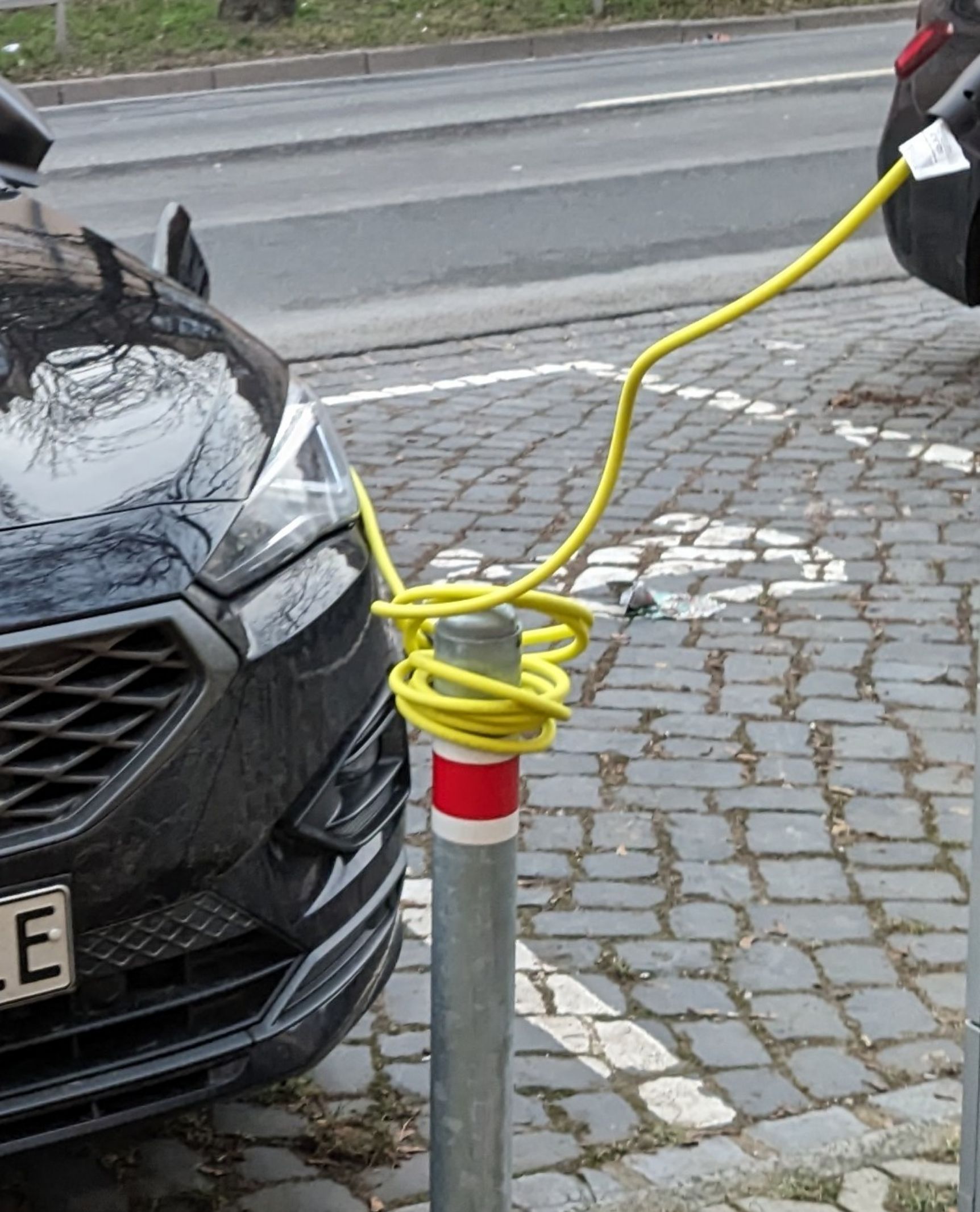

Induziert man bei der Angewohnheit, das Ladekabel um Poller zu wickeln, irgendwas in den Poller oder passiert sonst etwas, was einen Physik-noob überraschen könnte?

Die Windungen entwickeln ein Magnetfeld, welches den Leitungswiderstand unzulässigerweise erhöht, wodurch das Kabel evtl mehr Leistung transportiert, als der Querschnitt zulässt. Dadurch kann das Kabel überhitzen und einen Kurzschluss entwickeln. Sofern das Kabel für 150kW zugelassen ist, sollte aber bei 11 kW oder 22kW nichts passieren.

Mit Induktion und Spulen hat das nichts zu tun. Der Strom fließt im Kabel in beide Richtungen. Die so entstehenden Magnetfelder heben sich gegenseitig auf.
Warum man Kabel nicht aufgerollt betreiben sollte, liegt an der Erwärmung durch den Ohm'schen Widerstand. Dann kann die Wärme nicht so gut abgeführt werden und es kann zu einer unzulässigen Erwärmung des Kabels kommen.
Im Winter und bei der "Wicklungsdichte" sehe ich da aber kein Problem.
