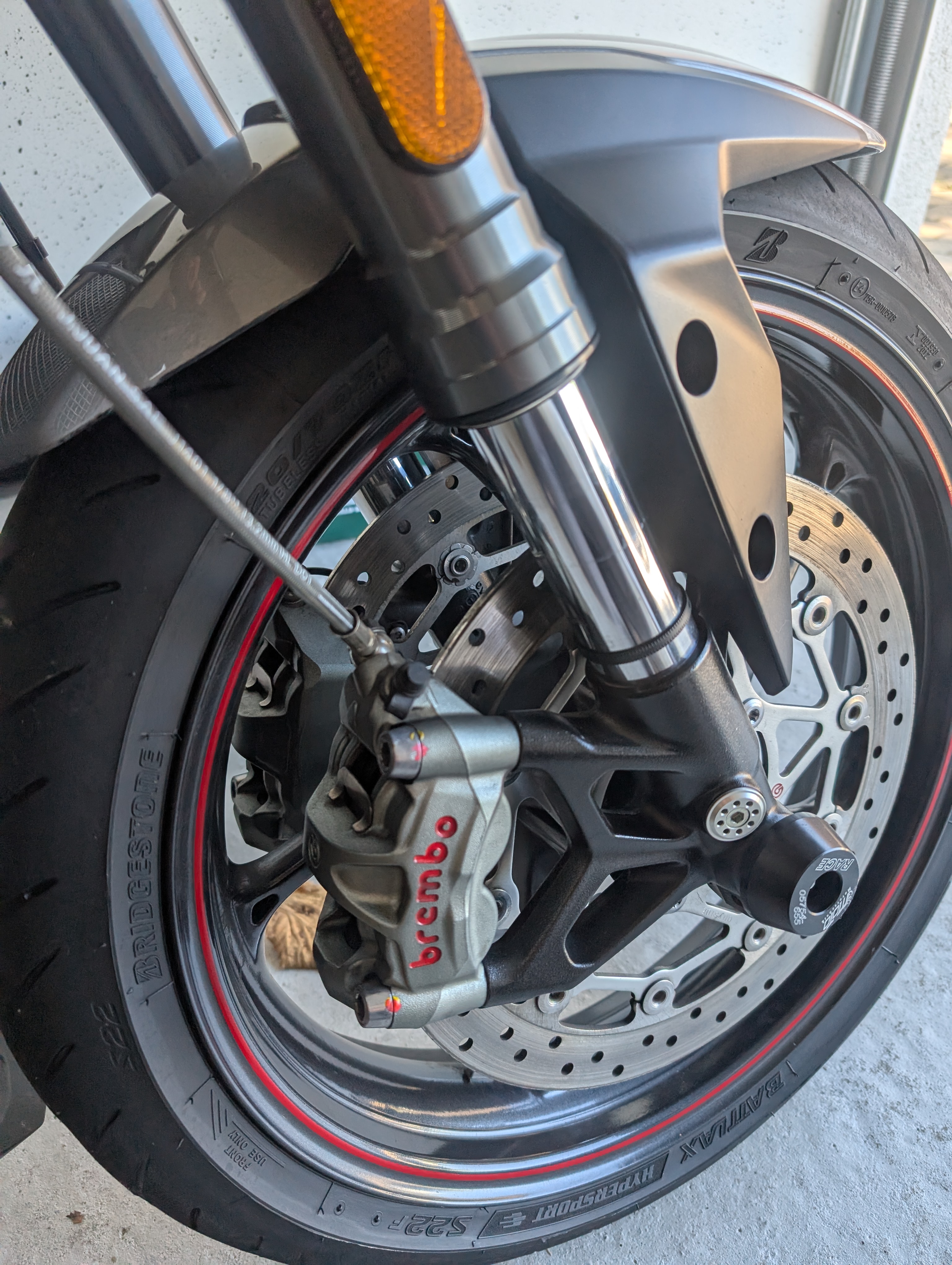

Ich weis nicht wie es bei e Bikes ist, beim Motorrad sind alle relevanten schrauben mit einem Lackstift markiert, macht die Kontrolle einfacher.
