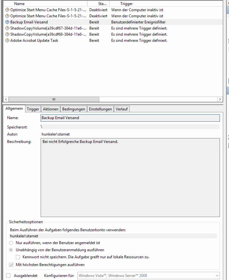

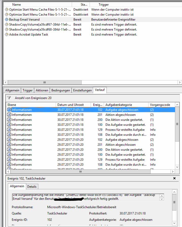

werden die events denn überhaupt ausgelöst sodass deine tasks triggern?
Was meldet die Aufgabenplanung bei Ergebnis?
Werden die Aufgaben unabhängig von der Benutzeranmeldung ausgeführt oder nur wenn der Admin angemeldet ist?
Sieht doch soweit alles gut aus ?
Für die Aufgabenplanung ist es erfolgreich, da er sein "Job" erledigt hat.
Trotzdem wird das Script zu 99% nicht richtig in der Aufgabenplanung hinterlegt sein und läuft in einen Fehler. (siehe oben)
Wenn du die Aufgabe händisch mit einem Recktsklick -> Ausführen startest wirst du auch keine Mail erhalten, da das Verfahren dann das gleiche ist.
