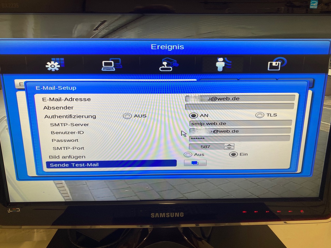

ich verzweifele gerade an der Konfiguration meiner Videoüberwachung. Eigentlich funktioniert alles bis auf das versenden von Ereignisbasierten E-Mails.
Hardware: Grungig gdv b2208a
Fritz Box per ethernet Kabel mit dem Grundig verbunden
Ich kann auf die einzelnen Kameras über das Internet problemlos zugreifen, dieser Teil der Konfiguration funktioniert also.
Nun kann man einrichten das bei verschiedenen Ereignissen, z.B. bei Bewegungserkennung eine E-Mail verschickt wird.

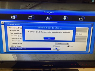

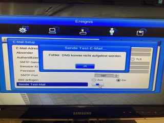

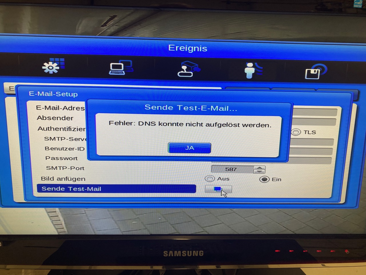

Dafür gibt es einen Menüpunkt unter dem man das konfigurieren kann. Dort erhalte ich nach dem versenden einer Test E-Mail eine Fehlermeldung: "Fehler: DNS konnte nicht aufgelöst werden"
Im Anhang screenshots hierfür.
Portfreigaben in der Fritz!Box sind freigegeben. Ich habe es mit mehreren E-Mail Anbietern probiert, erhalte aber immer die selbe Fehlermeldung. Ich kann Port 587 oder Port 25 wählen, beide versucht. Auch bei der Authentifizierung habe ich sowohl "an" als auch TLS versucht.

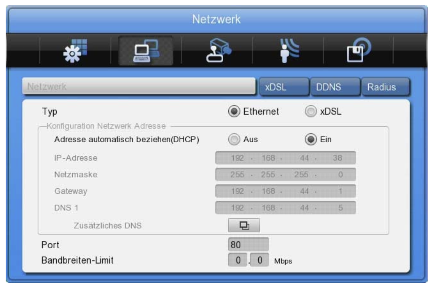

Hat jemand eine Idee, möglicherweise gibt es noch weitere Netzwerkeinstellungen letzer Screenshot, aus der Bedienungsanleitung) die ich verändern muss?
Danke vielmals für eure Hilfe

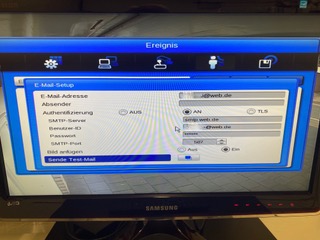

ich habe die Bilder noch mal etwas größer hochgeladen, hoffe man kann es erkennen...

warum ist das Gateway die .1, der DNS aber .5?
kannst ja mal eine fixe IP vergeben und dann zum Test direkt die google DNS eintragen
