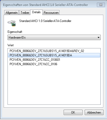

Ich habe hier die Vendor-ID etc. vom Gerätemanager als Bild. Ich hoffe, ich bekomm das an die Antwort angehängt:

Ja, das weiß ich. Das Bild sollte nur zeigen, dass die SATA-Schnittstelle von Intel ist. Einen Treiber such ich morgen...ääh heute, aber erst, nachdem ich eine Mütze voll Schlaf genommen habe.

DEV_27C1 ist ein ICH7R/ICH7-DH im AHCI-Modus.
Sollte man bei der Treibersuche berücksichtigen.
