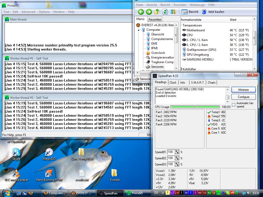

Hi, habe einen Pentium E2140 (M0) auf einem Gigabyte P35 DS3 Board.
Habe den Prozessor gerade mal auf 1,88Ghz getakten (zum testen) und komischerweise wird die CPU sehr warm, auch wenns nur ein Boxed ist, andere haben diese Temps bei 3Ghz...
Im Idle: Core 1&2 ca. 40C°-42C°
Unter Last: Core1&2 ca. 58-61 C°
Im Bios habe ich die Lüftersteuerung auf Legacy --> PWM gestellt.
Gehäuse ist ein Casetek CS1018 mit Dämmmatten, dafür aber zwei Lüftern vore (Noiseblocker), einer hinten (Noiseblocker) und einem Netzteil mit drei 80er Lüftern, diese drehen sich Normalerweise aber nicht.
Hier nochmal die restliche Hardware:
E2140 M0-Stepping
Gigabyte P35 DS3
4x 1Gb DDR2-800 Aeneon
Ati Radeon X1950Pro Sapphire
Samsung 300Gb Sata2 8mb Cache
420W Netzteil von TSP mit 3 80er Lüftern
Mit dem boxed Kühler, und Lüftersteuerung normal.
Die Vcore ist etwas hoch.
Vielleicht im Bios, wenn möglich, weniger Vcore manuell einstellen.
Müßte eigentlich mit wesentlich weniger Vcore stabil laufen.
Ja, und sowieso, diese Temperaturen stimmen nur +/-, sind ungenau...solange dein System nicht abstürtzt ist alles ok;)
