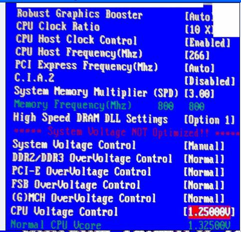

wie kann ich den nen screenshot machen vom bios
holst dir eine cam und machst ein foto ;)
ich habe meinen D950 auch getacktet und auf 1.4V gemacht o.O geht alles sauber ;)
so hier sind meine einstellungen wenn ich bei ca 2666 mHz bin müsst doch alles passen oder ?

1,25V im Bios sind in echt ~1,2V .
Mein E4400 läuft jetzt stabil mit 1,2875V im Bios=1,232V bei 3ghz(10x300)
Speicherverteiler auf 2,5=750
also bei mir läuft jetzt alles gut gerade, nmit diesen einstellungen. aber jetzt will ich mal die 3,0 gernze errecihen das auch crysis läuft.
