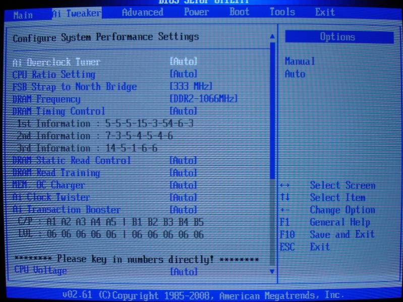

Hi hab gerade mal geschaut wie es bei Asus läuft, also bitte mal versuchen,
FSB Strap to North Bridge auf 333 stellen und den Ram im 333er Strap auf Teiler 5:8 für (DDR2-1066)
damit kann es kein AN-AUS-AN geben,
den Ram wenn für 2.1V gedacht so lassen, welche Timing werden eingestellt beim RAM.

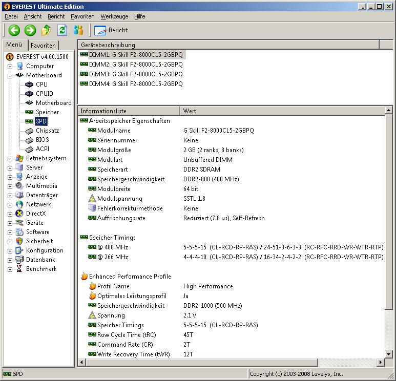

weil die sich im Timing unterscheiden und die Reaper ein EPP Profil haben welches bei dir aber nicht eingelesen
wird (ist dem Nvidia Chipsatz vorbehalten), deshalb vermute ich werden deine als 800er erkannt.

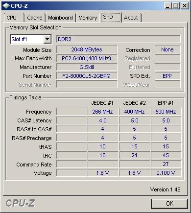

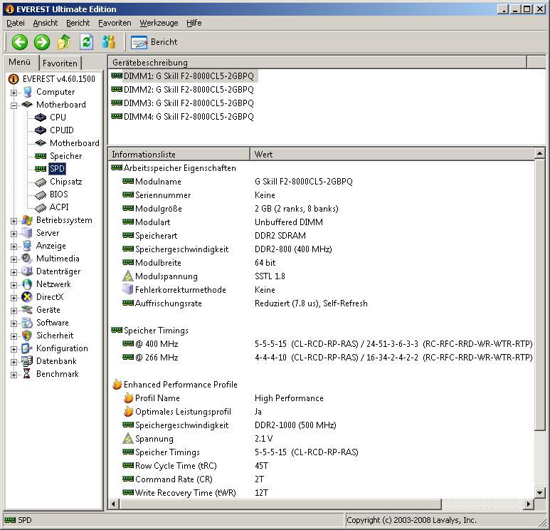

Als Beispiel mal ein Screenshot von meinem Ram, bitte dich auch um eins.
Meine haben auch ein EPP Profil, werden vom Bios auch nur als Standard 800er erkannt, sind aber 1000er.

Du könntest auch als Alternative ein Screenshot mit Everest machen wegen dem Ram.
Die Option habe ich gefunden, auf 333 eingestellt, dann beim DRAM gab es nur noch drei Möglichkeiten auszuwählen, alles klar, 1066 ausgewählt. (Später bei CPU-Z steht auch 5:8)
Voltage auf 2,1 V eingestellt.
Damit das ganze auch funktioniert habe ich vorher die Defaults geladen u. das oben genannte so eingestellt. Rechner hochgefahren, heruntergefahren, vom Strom getrennt, wieder Strom gegeben, u. siehe da, ne immer noch an-aus-an. Hm ?

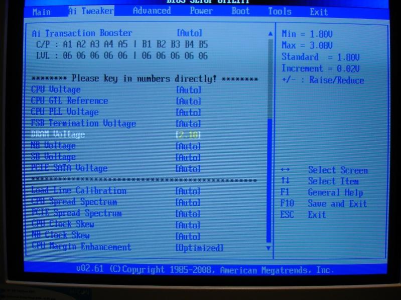

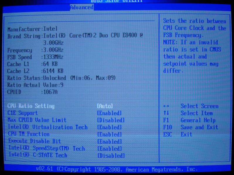

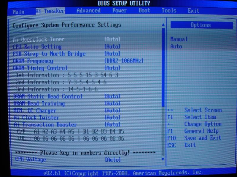

Hallo Lev Arris,
hast Du die Spannungseinstellungen per Plus- bzw. Minustaste vorgenommen? Falls ja, dann versuche einmal, alle Werte manuell per Numpad einzugeben. Ich habe auch ein P5Q, und für mich war das die Lösung für dieses Problem, so merkwürdig es auch erscheinen mag.
Hier ein paar Bilder vom BIOS

Vielen Dank für den Tip Dionysos
Werd ich gleich mal probieren. :)
Edit: Nee, leider hat das nichts gebracht. Trotzdem Danke
Wenn das helfen sollte ist es ein Bug vom Bios.
Das was ich dir schon sagte ist Konform, warum sich dein PC so verhält kann ich nicht sagen.

Versuch bitte mal Ai Overclock Tuner Manuell

habe mir gerade bei OCZ dein RAM angesehen, dort steht EPP 5-5-5-18.
Poste bitte mal ein Bild wie du es in Post Nr.11 von mir siehst, deine Ram sind wohl auch nur JEDEC 800 Konform denn wenn du die als 800er laufen lässt hast du kein an-aus-an oder?

Versuch bitte mal Ai Overclock Tuner Manuell für (DDR2-1066)
AW: Strap-umschalten (AN-AUS-AN) und die Folgen beim OC
Hab das mal auf Manuell umgestellt. Hat nichts gebracht.
