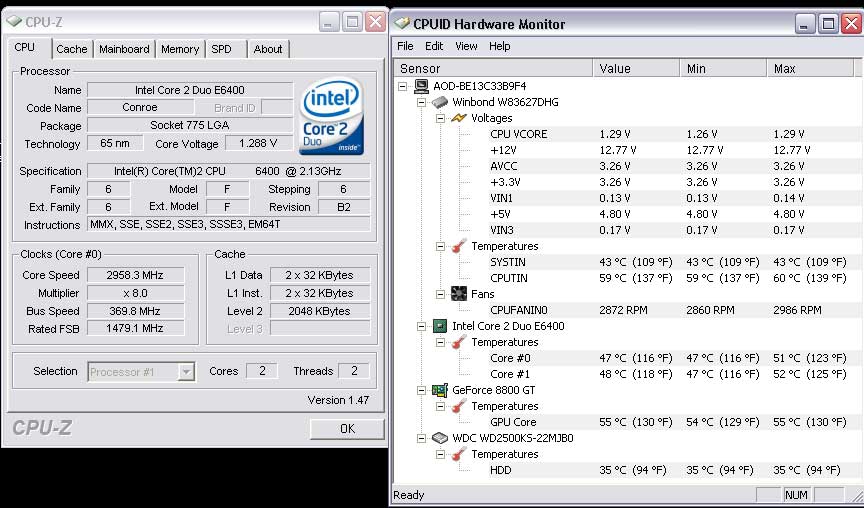

Wie hoch ist eigentlich der standard Vcore?
Oder meinst du ich soll ihn wieder auf Auto stellen?
Wie hoch deine VID = Standardspannung deiner CPU ist, sagt dir Coretemp.
Hast du deine 2,96 GHz mit 1,35V bekommen? Wie sagt CPU-Z, Everest oder SPeedfan, dass deine reale V-Core ist?
Also ich weiss nicht wo der standart Vcore steht deshalb mal ein Bild im Anhang.
Im BIOS ist der VCore auf 1,35

Bei Coretemp steht 1.25
Diese hohen TEmperaturen vom Freezer 7 sind mir bekannt :D. Weniger Spannung => weniger Abwärme => kühlere CPU
Wenn deine VID 1,25V ist, solltest du versuchen in kleinen Schritten die Spannung wieder zu senken, trotz hohem VDroop (Spannungsdifferenz zwischen idle und last).
Wieviel V-Core hast du im Idle-Betrieb? Hast du EIST/Speedstep aktiviert?
Idle sind ca. 1,26 laut HW Monitor.

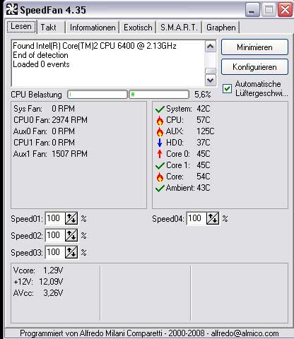

Temperatur ist ok. Wieviel V-Core hast du im Idle-Betrieb? CPU-Z, Speedfan oder Everest fragen.
Also laut HW Monitor 1,26
EDIT:
Habe nochmal ein Bild von Speedfan angehängt.
(Zimmertemperatur habe ich ma extra die Heizung voll aufgedreht so ca 25-28Grad)
