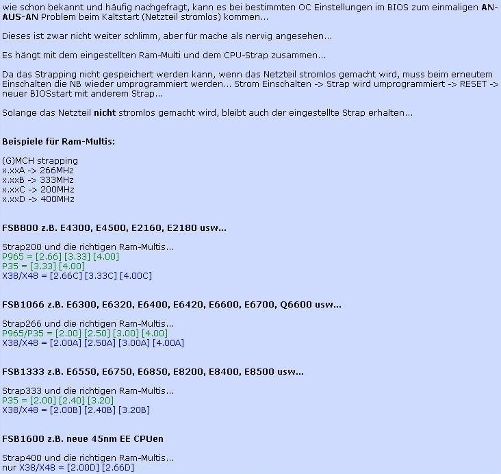

https://www.computerbase.de/forum/attachments/strap-jpg.114131/
Ich habe ein P965 Board!
Also muss ich für mein 1066er Prozessor einen "Strap" von 2.00, 2.50, 3.00 oder 4.00 setzen.
Wie mache ich das???
Das was in der Tabelle angegeben ist, ist glaube ich der RAM-Teiler. Mir ist zumindest bei meinem Board keine Möglichkeit bekannt den (?) Strap fest einzustellen. Ich fand die Tabelle im Übrigen in Bezug auf die Fragestellung nicht besonders aufschlussreich.
