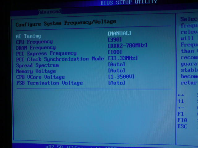

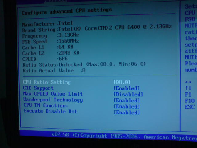

Hallo zusammen!
Ich habe meine alten E6400 auf 3,12 GHz übertaktet (FSB auf 390 MHz) und bisher läuft auch alles stabil (habe allerdings noch keinen Langzeit-Test gemacht). Nach ca. 1,5 h Prime war die Core Temp bei 48°C.
Mein Frage ist jetzt ob die Einstellungen so OK sind (s. Bilder im Anhang).

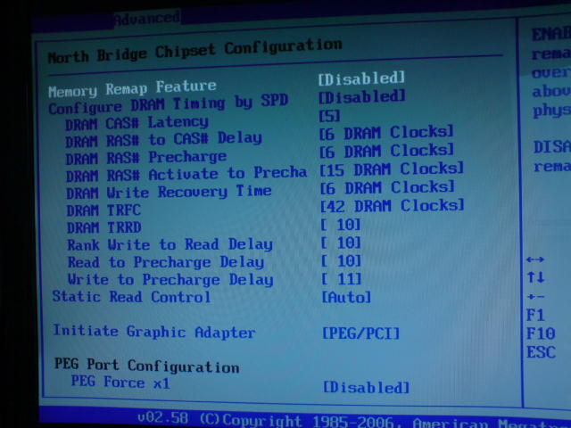

Insbesondere die RAM-Einstellungen würden mich interessieren.
Mein Board ist ein Asus P5B und ich habe DDR2-800 MHz RAM von MDT (2x 1024, 2x 512).
Schonmal Danke für die Hilfe!

Wenn die Kiste stabil ist sind die Einstellungen vernünftig, oder? Was erwartest Du jetzt von uns? *g*
Hast Du die RAM-Einstellungen erwürfelt oder das was auf dem Lasersticker steht eingetragen?
Na das sieht doch gut aus. Wenn du noch versuchst auf 3,2 GHZ zu kommen läuft der Speicher auch wieder mit 800MHZ. Finds trotzdem nicht okay dass meiner "nur" bis 3GHZ geht^^
mfg
PS: an den Ram-einstellunge gibts nichts auszusetzen. Selbst wenn sie für 4-4-4-12 spezifiziert sind wirst du dadurch auch keine Geschwindidgkeitsvorteile haben.
@HisN
Die Angaben habe ich weder gewürfelt, noch vom "Lasersticker" genommen, da ich a) nicht weiß was das ist und b) auf dem RAM nur was von CL5 steht und ich auch nicht mehr herausfinden konnte.
Die Werte waren so eingestellt als ich von AUTO auf MANUAL gestellt habe und ich habe sie nicht verändert.

Auf 3,2 GHz schaff ich's bisher leider nicht... Da müsste ich vielleicht noch ein bisschen mit der Spannung hoch gehen, oder? Momentan habe ich 1,35 eingestellt. VID ist laut Coretemp 1,325.
Laut Intel darf ich glaube ich max 1,5 einstellen. Gibts denn negative Konsequenzen bei ner Spannungserhöhung - außer dem Temperaturanstieg und dem erhöhten Stromverbrauch?
Gruß
Der Lasersticker ist ein Aufkleber den praktisch jeder Hersteller auf seine Rams aufklebt.
Da steht dann mit welcher Spannung und welchen Timings die RAMs betrieben werden wollen.
Normal gilt die Regel wenn du Vcore erhöhst, maximal um 10% des Ausgangswerts erhöhen.
Ein solchen Lasersticker gibt's eben leider nicht auf meinem RAM... bzw. es steht nichts zu den Timings drauf (außer CL 5). Man kann die Aufkleber auch bei den Bildern auf Geizhals.at sehen:
http://geizhals.at/deutschland/a200561.html
http://geizhals.at/deutschland/a208591.html
Der nächste wird dann vielleicht ein "Markenbaustein" auf dem mehr Infos drauf stehen.
Aber: Wo steht auf dem abgebildeten Sticker bei Kingston was von Timings?
